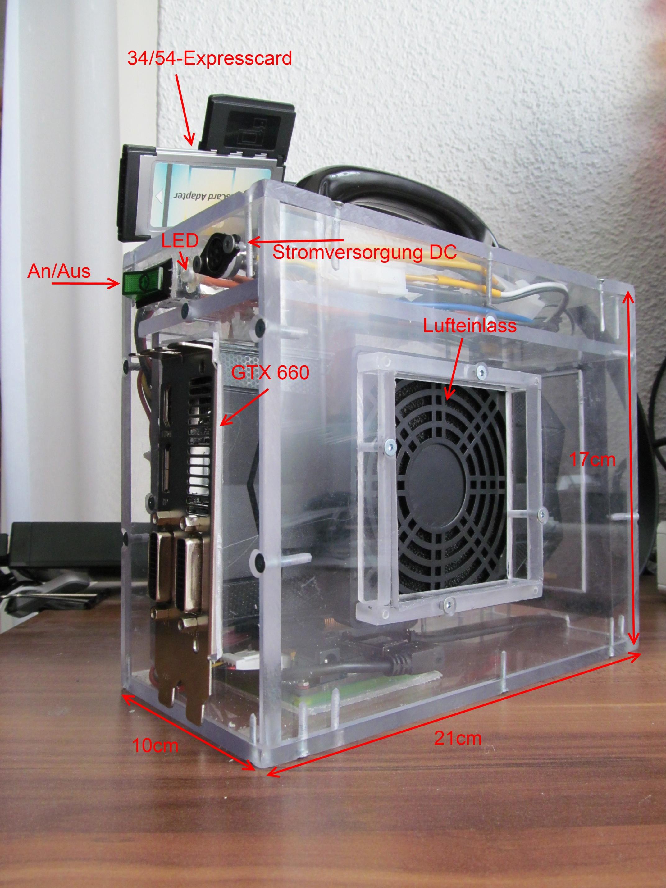

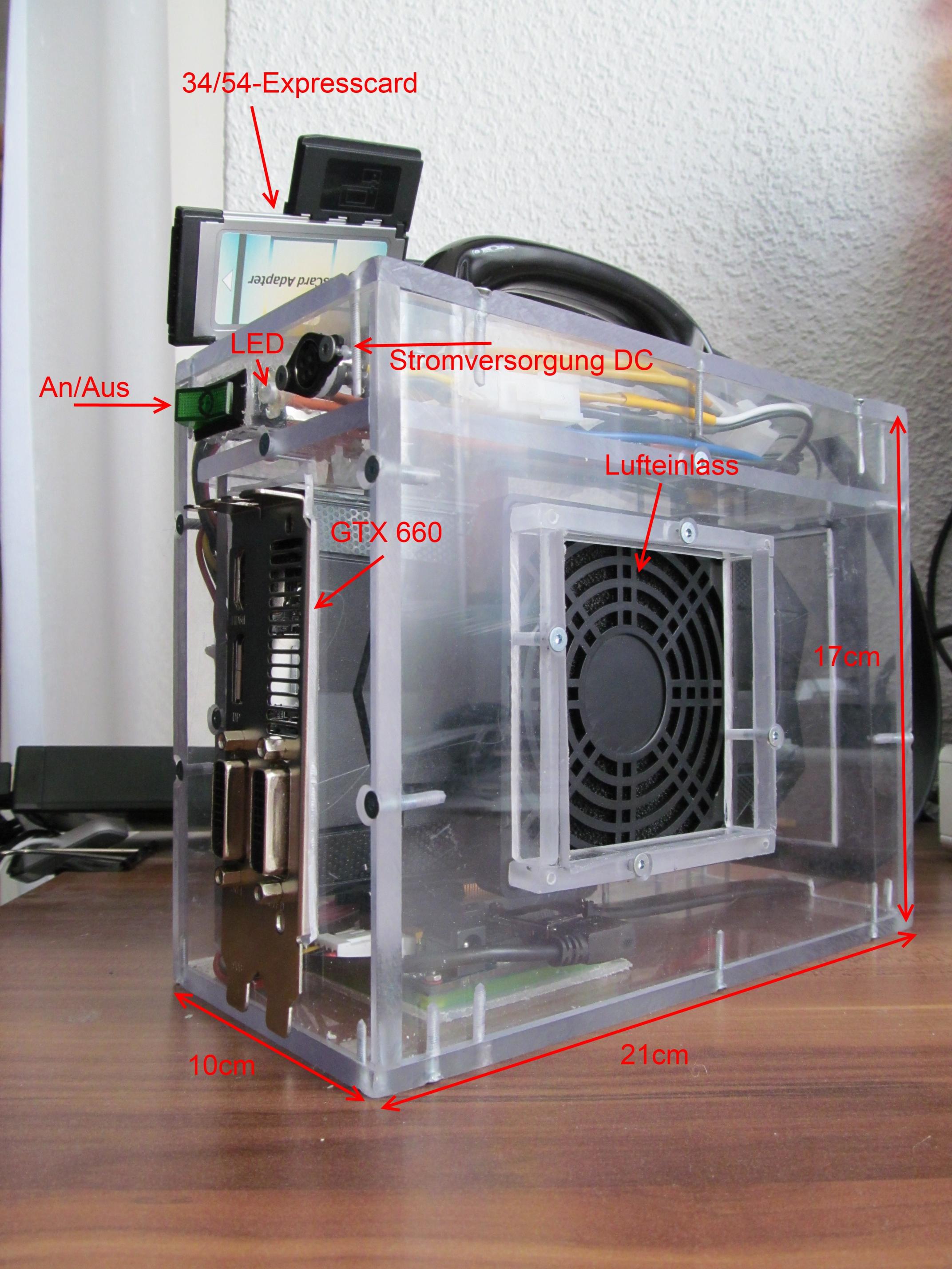

So wird mal wieder Zeit mit Zahl um mich zu schmeißen :D und einige Fotos rein zustellen :cool_alt: ...
Zu meinem System: Siehe Signatur, Nvidia Treiber 306.97 (* = 310.90) und ein gaming Tower zum Vergleich. Es werden nur die Grafik-Score angegeben, sofern verfügbar.

GPU = Grafikkarte im Tower
eGPU = Grafikkarte am Laptop
G = Gesamtwert
OC = Overclock
IPS = Interner Bildschirm
* = 310.90
noch Wünsche an Werten? :evillol:
Ja ich weiß es gibt den Treiber 314.07, aber ich werde die *-Werte nicht erneuern... Da Crysis 3 mich aufhält xD...

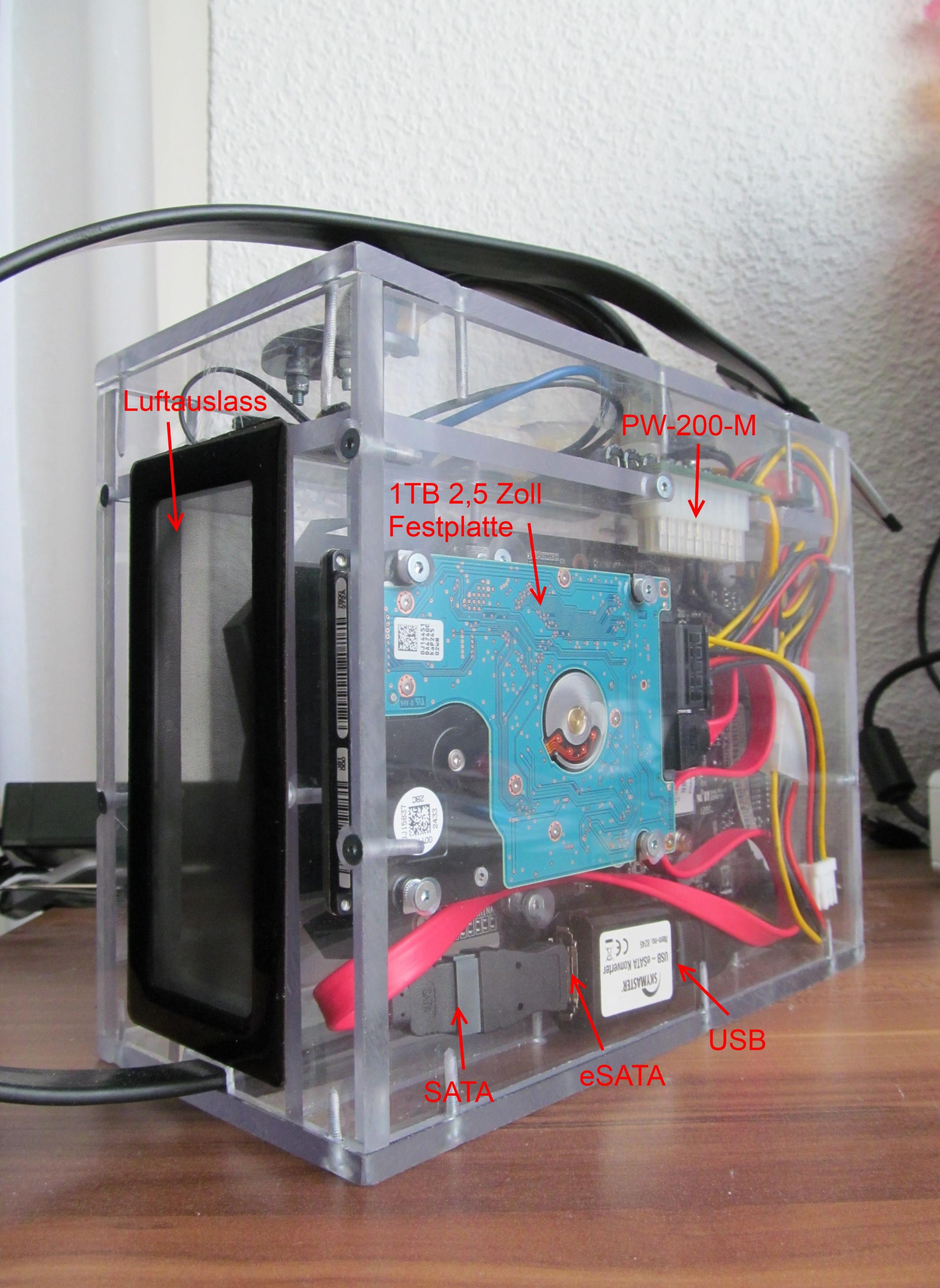

So zu den Fotos:

Erstmal ein großes Lob für deine tolle Zusammenstellung und dein selbstgebautes Gehäuse. Sieht echt gut durchdacht aus.

Mit dem SATA/eSATA auf USB-Adapter hat das ja schon Konsolen-Charakter. Alles Games immer dabei. ;)

Für Spiele empfinde ich eine Festplatte über USB nicht so optimal denn USB geht ja doch stark auf die Datenrate. Aber sonst sieht das Gehäuse sehr gut aus. Wie weit ist das selbst gebaut?

Auf der Festplatte sind auch überwiegend nur Installationsdatein oder Programme/Dateien für Spiele. Spiele selber sind es nur alte oder mini Spiele. Da hier die Datenrate sehr gering ist, wie celli123 richtig angemerkt hat.
Und wie weit es selber gebaut ist, sagen wir mal so 100% Eigenleistung/Unikat ^^, denke noch nach LED-Stränke zu verbauen xD...
Zum COD, meinst du zufällig CAD? Da ich mein Catia nicht finden lässt, habe ich es mit FreeCAD versucht, aber dort bekomme ich nichts richtig hin, eher als Skizze zu gebrauchen. Könntest das haben mit den Einzelnen Bauteilenmaßen.
Man muss hierzu sagen, das dieses mein 3 Gehäuse ist, und ich aus den Fehler gelernt habe. Hinzu kommt noch, dass ich eine Mechatroniker Ausbildung währenddessen gemacht habe, und auch dieses Wissen beim Zusammenbau sehr hilfreich war.

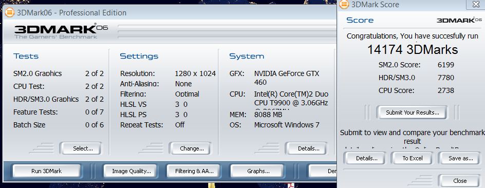

So, mein T9900 ist jetzt endlich eingetroffen. Jetzt bench ich erst nochmal mit dem neuen Nvidia-Treiber alles durch und dann bau ich den T9900 ein. Mal schauen, was dabei rumkommt. Das Einzigste, was ich noch benötige, ist ein neues Wärmeleitpad für den Controller auf dem Mainboard. Nicht mal der Lenovo Support konnte mir sagen, was für eine Dicke das Pad haben muss... 1, 1,5 oder 2,0 mm.

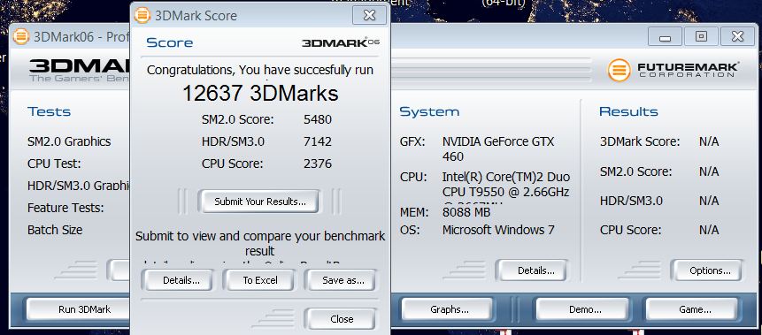

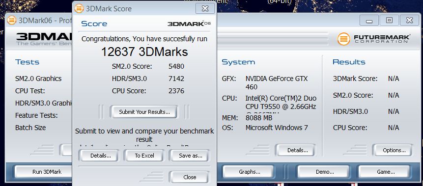

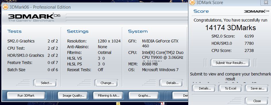

AW: [PE4H] externe Grafikkarte für das Notebook
So... 3dmark06 mit 1280x1024 mit 314.07 Nvidia Treiber:
... T9550: 12637 Pkt.
... T9900: 14174 Pkt.
=> Ein Plus von 1537 (~11%).
