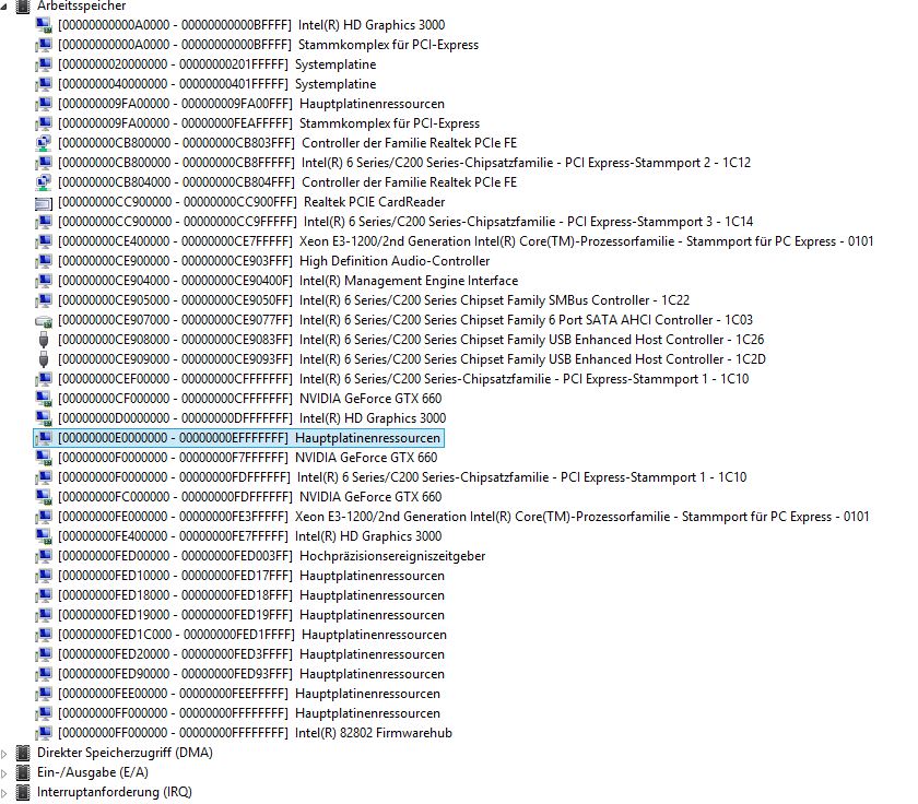

@Eisbrecher99 von TOLUD hab ich schon mal was gehört nur wie guck ich das nach? Welcher Wert sollte mindestens da sein welcher höchstens ?
Unbenannt.JPG So Dass sind Meine Werte Hab 6GB.
AW: [PE4H] externe Grafikkarte für das Notebook
Der richtige Wert, ist der fünfte von Oben... also 9FA000000 und somit 2,5GB... und daher alles in Butter. Der Wert sollte kleiner als 3,25GB sein, damit es klappt.
Tja, da ist guter Rat teuer, was bei dir überhaupt im Argen liegen könnte. ;)

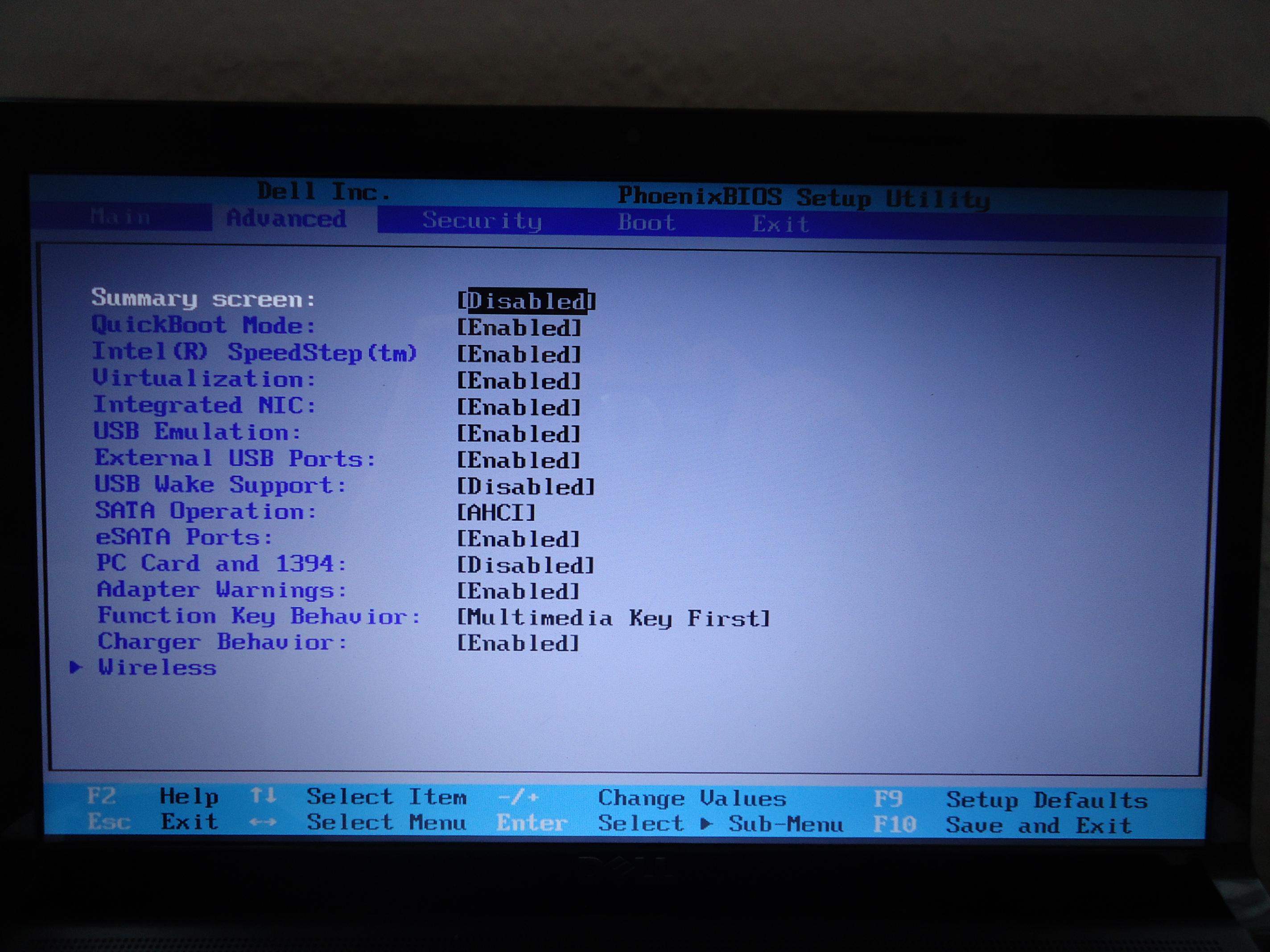

Hallo, ich habe mich hier registriert, da ich Probleme mit meiner eGPU habe. Das PE4H 2.4a habe ich schon länger und habe mich gefreut wie ein Schnitzel, als heute die AMD HD7850 (ASUS modifiziert) ankam. Jetzt sitze ich seit über 5h hier und will sie über Expresscard Slot zum laufen bekommen. Doch sie will nicht... Erst blieb mein Bildschirm beim hochfahren schwarz, dann hat der PC sie gar nicht mehr erkannt. Dann habe ich bemerkt, dass er sie erkennt, wenn ich sie nach dem Booten anstecke. Dann Treiber installiert, usw. Jetzt taucht die auch im Gerätemanager auf, als "Standard-VGA-Grafikkarte"...mit nem Ausrufezeichen... Er sagt er hätte zu wenig Ressourcen, der TOLUD liegt aber bei C00000000. Wenn ich mit angesteckter GraKa starte sagt "Intel 5 Series/3400 Chipset Port 4" es hätte nicht genug Ressourcen und ein Soundchip sagt, er könne nicht gestartet werden. Die interne HD5470 ist per Gerätemanager ausgeschalten. Ach ja, ich habe einen DELL Studio 1558 und möchte dessen Bildschirm verwenden. Eventuell kann ich auch noch später den internen, freien PCIe Anschluss des Bluetooths verwenden...
Hat irgendjemand eine Idee was ich falsch gemacht habe? Ich danke schon mal jetzt für eure Bemühungen.

Mal eine Frage "Setup 1.x" benutzt du nicht oder? Weil deaktivieren im Gerätemanager reicht nicht aus(außer du hast weniger als 3GB Ram, vielleicht). Sofern du im Bios nicht die HD5470 deaktivieren kannst um die Intel HD Graphics zu benutzen musst du dir das Programm "Setup 1.x" holen.
Außerdem war der kauf der AMD HD7850 nicht Optimal für eine eGPU, da du damit keine Optimus(Nvidia Technologie) hast, und sich eine AMD Grafikkarten erst ab einer x2.2 Verbindung lohnen soll.

Ich habe schon versucht im Bios die interne Karte abzuschalten, habe jedoch noch nicht mal was gefunden, was mit dieser zu tun hat(siehe Bild). Ich hatte mal "PC Card and 1394" probeweise abgeschalten, hat aber keine Veränderung gebracht. RAM ist genug da, 8GB 1333er ist drin. Ich werde es mal mit Setup1.x probieren.
Danke dir schon mal.
Edit:
Ehhm, mal ne blöde Frage: Wo bekomme ich dieses Setup1.x her? Ich habe nicht so wirklich was gefunden.
