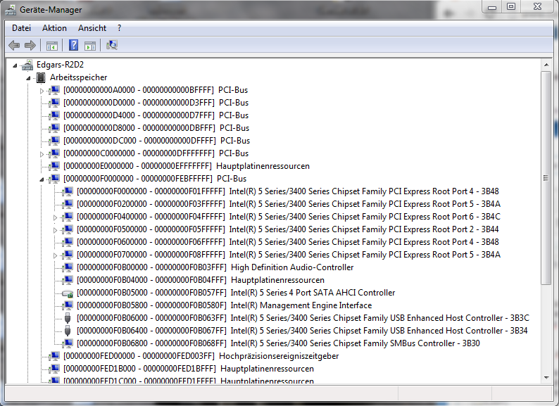

So, ich habe jetzt mal ein DSDT overwrite gemacht. Ergebnis:
Boot mit eGPU:
  • egpu - Code 10, konnte nicht gestartet werden
  • dGPU - Gerät wurde gestoppt, da es Fehler gemeldet hat
  • Audiocontroller - Code 10
Boot ohne eGPU, eGPU wird nach hochfahren angesteckt:
  • egpu - Der Computer muss neu gestartet werden, damit das Gerät funktioniet
  • Mikrosoft-Adapter für Miniports virtueller WiFis - Code 10
  • alle Ports schmieren kurzzeitig ab
:pcangry:
So sah das nach dem Overwrite aus: 5.PNG
Was habe ich denn jetzt schon wieder falsch gemacht? :)

Hmmm... Ich würde spontan empfehlen den DSDT Override bei einem frisch aufgesetztem System, ohne installierte Treiber, auszuprobieren. Falls du dann keinen Error 12 im Gerätemanager bekommen solltest, als erstes die eGPU Treiber und danach erst die restlichen installieren.
AW: [PE4H] externe Grafikkarte für das Notebook
Nando hat mir folgendes bezüglich deines Dell Studio 1558 geantwortet... aber du hast den Weg über DSDT override ja schon eingeschlagen.
Nando: "Dell Studio 1558 is a 1st gen i-core system with either a dGPU or a iGPU, but no switchable graphics. Meaning it's pointless to to disable/enable the dGPU as it appears he is trying to do. If he is running into error 12 issues then he has the choice of either trying PCI compaction (using Setup 1.x) or doing a DSDT override. It's quite common for Dell Studio/Latitude's to require a DSDT override as often they have TOLUD=3.5GB where compaction has no room to do any work in."
