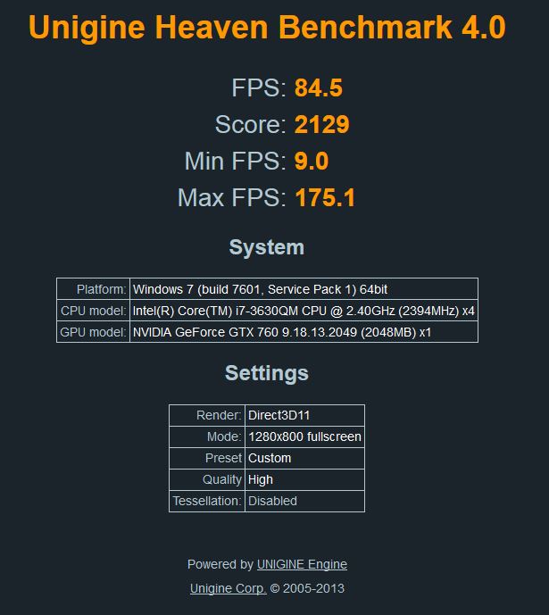

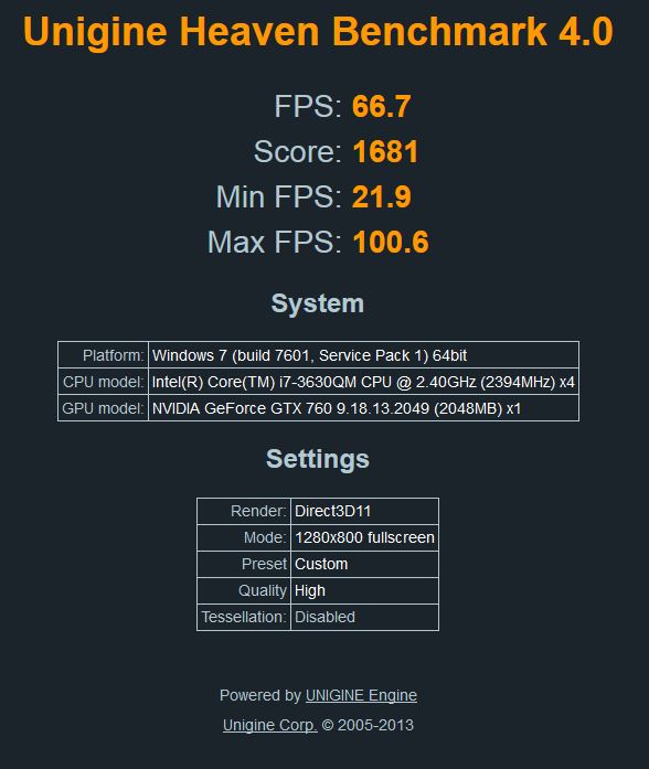

So... es gibt mal wieder ein paar Benchmarks von mir. Habe meine alte GTX460 Hawk in Rente geschickt und mir eine Inno3d GTX760 Herculez 2000s mit nur 20,02cm Länge und 11,0cm Höhe geholt. Passt perfekt in mein Lian Li Case.

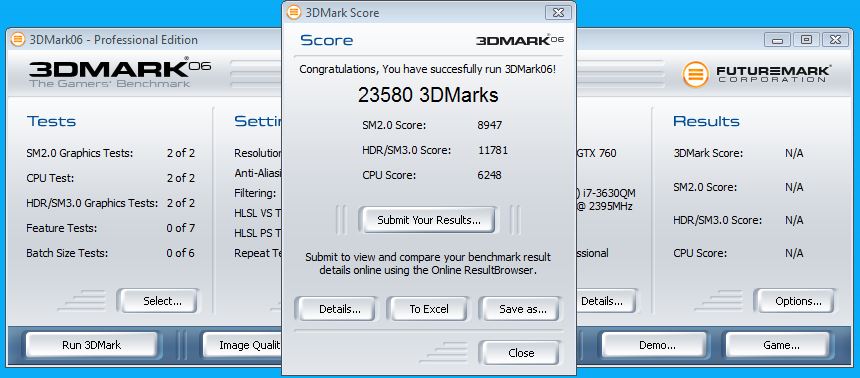

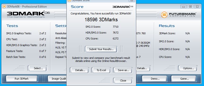

3dmark06 (1280x1024):
- internes Display:
- externes Display:

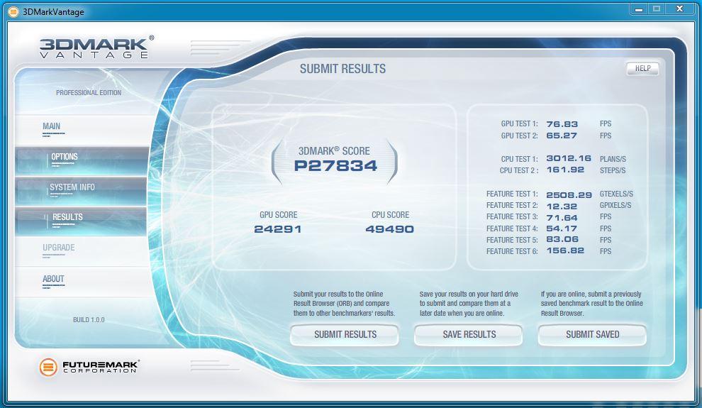

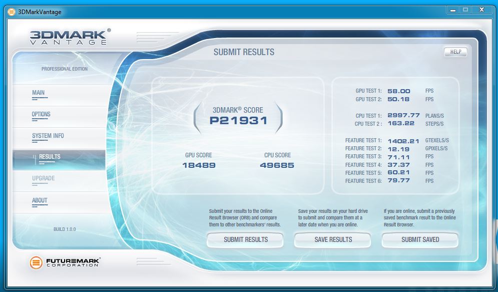

3dmark Vantage:
- internes Display:
- externes Display:

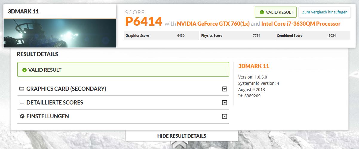

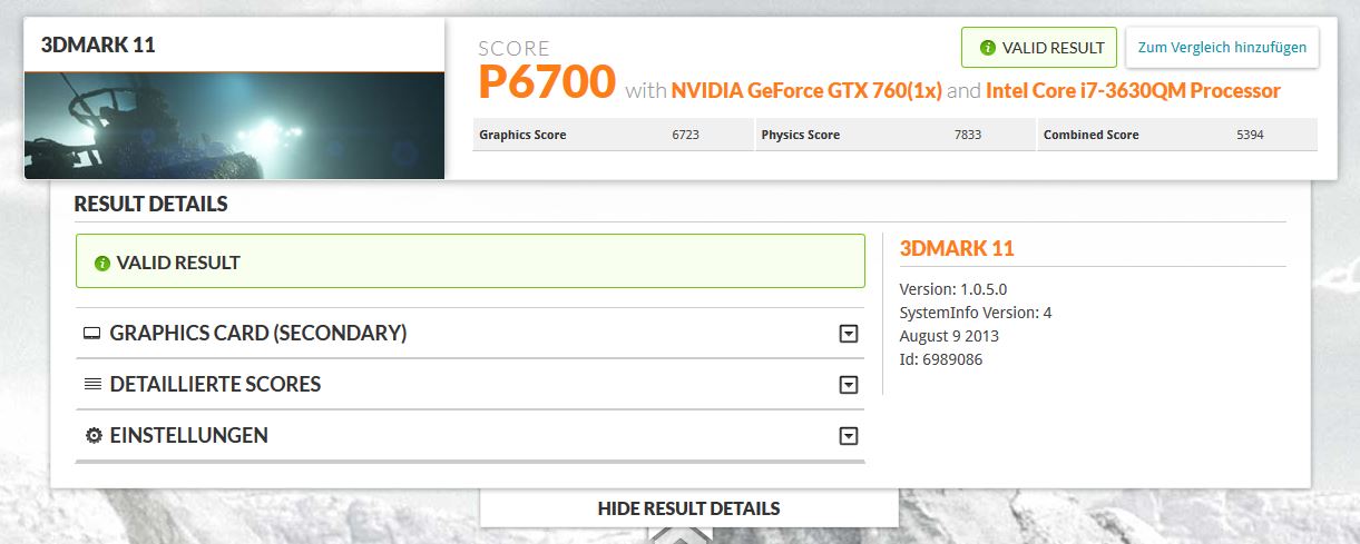

3dmark11:
- internes Display:
- externes Display:
heaven (1280x800):
- internes Display:
- externes Display:
Specs:
Lenovo T530
Intel i7-3630QM, 8GB DDR3 RAM, HD4000 + Quadro 5400M
Inno3d GTX760 Herculez 2000s - DirectX11 - GTX760@x1.2Opt
Windows 7 Prof. / 64 Bit
eGPU setup:
PE4L v2.1b with EC2C (100cm)
450W SFX-PSU
Setup 1.x (110b5) with Update for Intel7-Chipsets
external: 22" 1680x1050 LCD
Nvidia driver 320.49

@Eisbrecher
nice... sind das nun die Punkte für das interne oder das externe Display?

@Eisbrecher99
Sag mal hast du die 760 übertaktet oder per default gelassen?

@Ivxy: Die Karte ist schon ab Werk übertaktet. Temperatur kommt auch gerade mal so auf max. 75°C, wobei die Lüfter bei 48% bleiben. Da hört man gar nichts.
