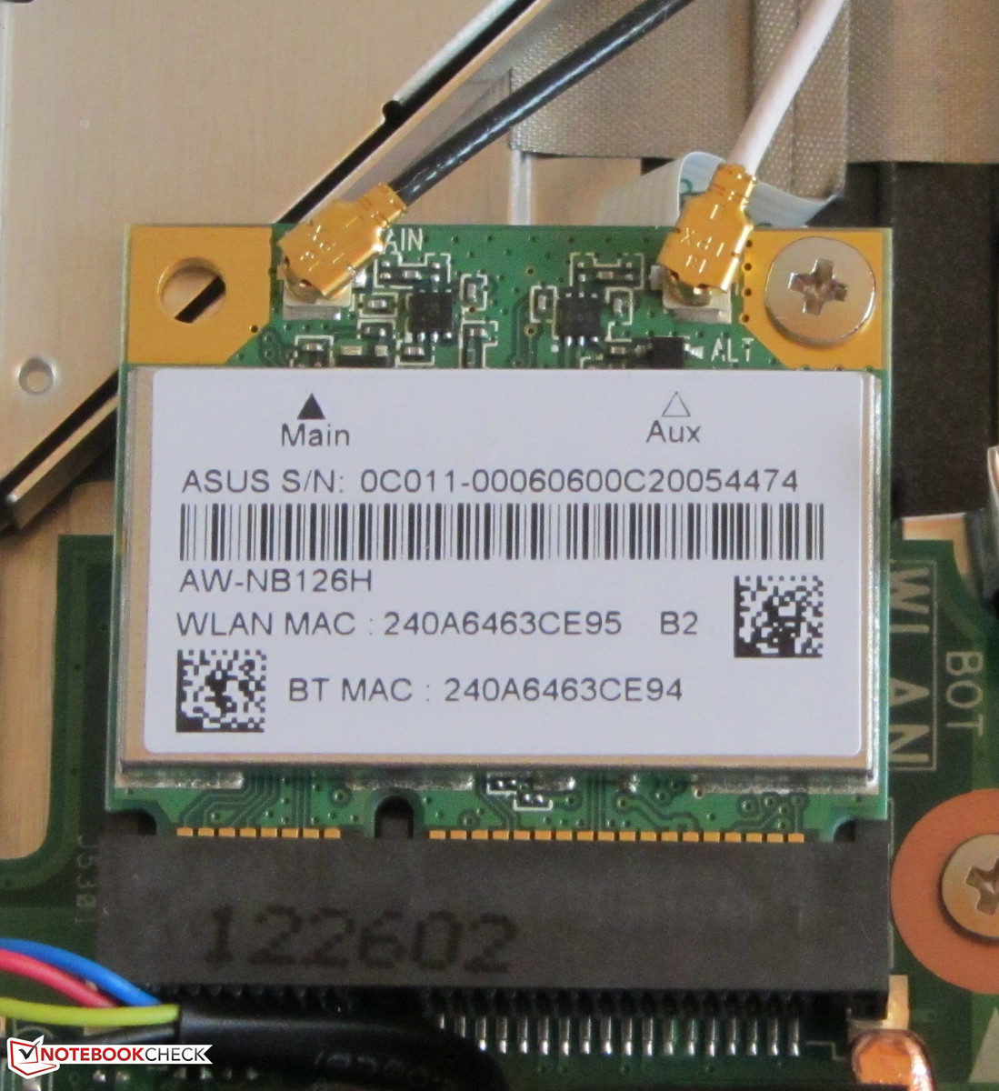

Hi,
ich interessiere mich generell für die ganze eGPU Geschichte und besonders durch mein neues Notebook.
Das hat zwar leider weder Thunderbolt(nur Mini-Displayport hilft ja nicht oder?) noch ExpressCard, jedoch soll sich die Unterseite sehr einfach öffnen lassen und da ich ohnehin gerne das BD-Laufwerk gegen eine SSD tauschen würde(oder die HDD dahin und die SSD in den normalen Platz, wie auch immer) wollte ich eben auch mal schauen wie es intern ausschaut mit Steckplätzen.
Zum Glück ist das Gerät schon bei notebookcheck getestet und die haben es auch schon geöffnet und mit Bildern dokumentiert.
Das schöne: Der mPCIe-Slot in dem die WLAN-Karte steckt liegt direkt am Laufwerk an und die eingesteckte Karte zeigt in Richtung Laufwerk, sodass ich mir bei Einbau eines ODD-Bay sicher irgendwas etwas basteln könnte um das Kabel dort mit hindurch zu schleusen.
Aber seht erstmal selbst:
Offene Unterseite zur Übersicht
Linke Seite mit halb herausgezogenem Laufwerk und sichtbarem mPCIe-Slot
Der Slot nochmal genauer
Dass die WLAN-Karte nur halbe Länge hat macht für den Steckplatz von der Leistung her keinen Unterschied und ist lediglich zum Platzsparen hoffe ich?

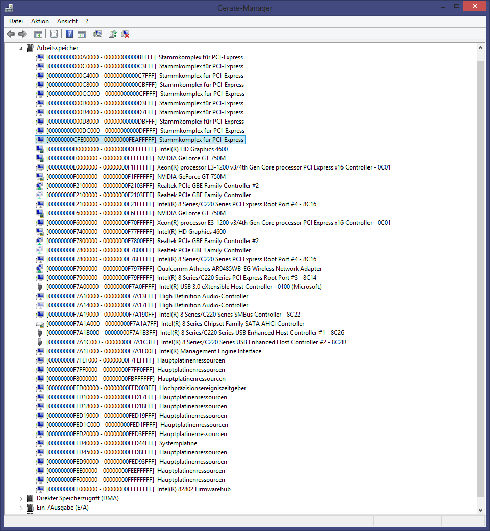

Meinen TOLUD habe ich versucht zu bestimmen, aber ich bin mir nicht ganz sicher ob es der richtige Wert ist:
Es ist die erste Zeile mit 8 Binärpräfixen und der Wert entspricht 12 * 16^7 + 15 * 16^6 + 14 * 16^5 = 3487563776 Byte = 3,248 GB
Sollte das richtig sein wäre es von dieser Seite kein Problem, richtig?
An Hardware würde ich soweit ich das verstanden habe das PE4L 2.1b benötigen und da ich eine dedizierte GPU habe wohl auch noch Setup 1.x?

@DaysShadow: Also hardwaretechnisch spricht nichts dagegen. Du müsstest halt die WLAN-Karte ausbauen
und dort dann das verlötete mHDMI-Kabel mit dem PM3N-Stecker einsetzen. Ansonsten müsstest du halt noch das Notebook so weit zerlegen, dass du das Außengehäuse im Bereich des optischen Laufwerks zuschneiden kannst. (so dass halt das mHDMI-Kabel durchpasst)
Ja, dein TOLUD liegt etwas über C000000 und wird daher auf 3,25GB aufgerundet. Soweit so gut, aber du müsstest dir halt zwingend noch das Setup1.x besorgen, um deine 750M abzuschalten. Die frei werdenden Ressourcen der 750M kannst du dann für die eGPU verwenden. Wenn vom TOLUD dann immer noch nicht ausgeht, dann kannst du immer noch einen DSDT Override machen.
