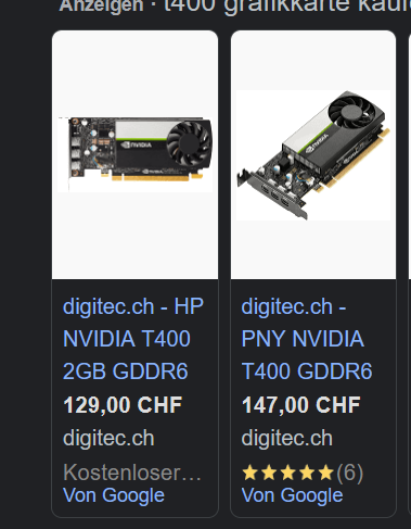

Nimm die t400 du benötigst die Rechenleistung einer 1060 ja nicht, nur die Anschlüsse
Spielt das eine Rolle von welchem Hersteller?
Welcher Desktop Grafikkarte würde dann die dedicated von meinem alten Lenovo P53 etwa entsprechen?
NVIDIA Quadro T1000 (4GB GDDR5) war da verbaut.
Wäre das eine Quadro P1000? Ist T1000 mobile und P Desktop?
Damit war ich sehr zufrieden und die konnte die 3 Monitore easy powern.
Hersteller ist egal, ist die gleiche Karte, es gibt eine Version, wo die größere atx Slotblende und drei mini DP zu DP Adapter bereits dabei sind. Das P steht für Pascal, ist eine Generation vor T Turing. Der Chip der T1000 mobile ist etwas abgespeckt zu dem von der T1000 Desktop. Die T400 ist nochmal deutlich mehr abgespeckt, da es bei dir aber wirklich nur um die Anschlüsse geht und du kein CAD oder Rendering mit der Karte betreibst ist das vollkommen egal. Die 3 Anschlüsse der T400 sind für dich ja ausreichend. 4 Anschlüsse, gleich wie die T1000, hätte übrigens auch schon die T600, falls du noch mehr Monitore willst.
