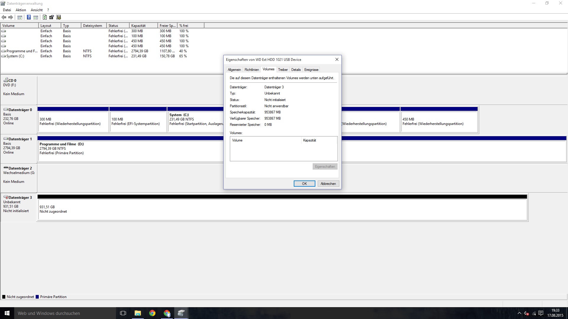

Trotzdem lässt sie sich über die Platine des externen Gehäuse in der Datenträgerverwaltung nicht initialisieren. Als Fehlermeldung erscheint "Zugriff verweigert". Weder Initialisierung und damit auch keine Formatierung oder Nutzung ist somit möglich.
Unter Eigenschaften Reiter Ereignisse wird folgendes angezeigt:
Das Gerät "USBSTOR\Disk&Ven_WD&Prod_Ext_HDD_1021&Rev_2002\574341563538363335333835&0" konnte nicht migriert werden.
ID der letzten Geräteinstanz: USBSTOR\DISK&VEN_JETFLASH&PROD_TRANSCEND_4GB&REV_1100\051HAK2JWIEUKZC8&0
Klassen-GUID: {4D36E967-E325-11CE-BFC1-08002BE10318}
Speicherortpfad:
Migrationsrang: 0xF000FC000000F120
Vorhanden: false
Status: 0xC0000719

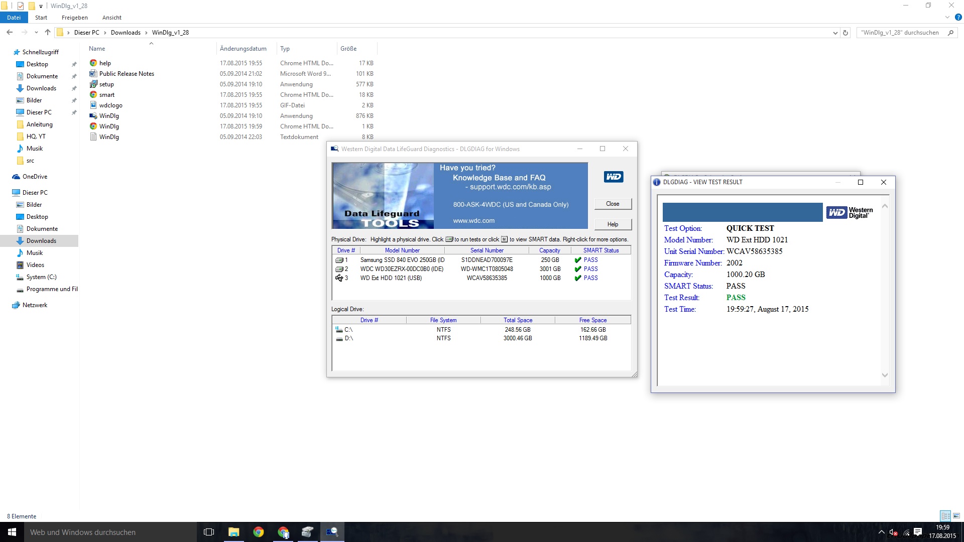

Die Initialisierung an der Dreambox konnte nicht durchgeführt werden, da keine Partitionierung möglich war. Deshalb wollte ich, dass sie extern am Rechner nutzbar ist (Win 10), um dann die richtige Formatierung und andere Schritte für die Dreambox durchzuführen.
Sie wird anstandslos von WD Data Lifeguard Diagnostics erkannt.
Hallo Froz0ne,
Könntest du ein Extended Test mit Data Lifeguard Diagnostic machen und die Ergebnisse hier posten. Welche Optionen hast du, wenn du in der Datenträgerverwaltung mit Rechtklick auf die WD Elements drückst oder es kommt die Meldung "Zugriff verweigert"? Und wird die Platte reibungslos partitioniert, wenn sie als interne per SATA angeschlossen wird? Wenn dies der Fall ist, dann kann es sein, dass etwas mit dem Gehäuse nicht in Ordnung ist und durch das Ausbauen dieses möglicherweise beschädigt wurde.
