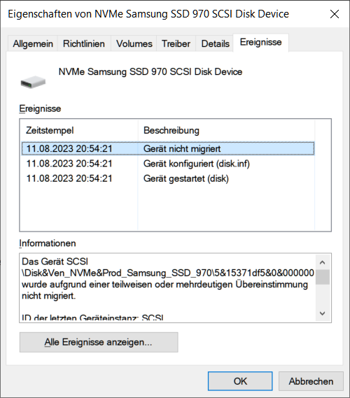

Nun sehe ich den Hinweis in den Eigenschaften:
Gerät nicht migriert
Das Gerät SCSI\Disk&Ven_IB-377U3&Prod_\6&3959dbf0&0&000000 wurde aufgrund einer teilweisen oder mehrdeutigen Übereinstimmung nicht migriert.
ID der letzten Geräteinstanz: USBSTOR\Disk&Ven_JetFlash&Prod_Transcend_4GB&Rev_8.07\BJHO9FES&0
Klassen-GUID: {4d36e967-e325-11ce-bfc1-08002be10318}
Speicherortpfad:
Migrationsrang: 0xF000FC00FFFFF130
Vorhanden: false
Status: 0xC0000719

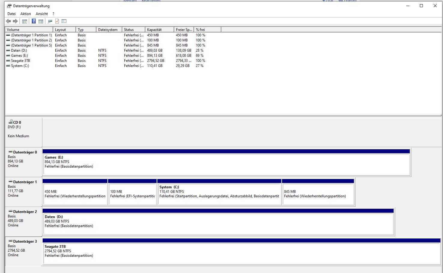

Ist die 3T Seagate ganz unten.
welches dateisystem hat das alte case darauf angelegt? wie hast du vorher darauf zugegriffen?
Danke fuer den screenshot.

Einfach in das freie Feld hinter Seagate 3 TB mit rechter Maustaste klicken, und Laufwerkbuchstabe vergeben.
Reaktionen: TR2013

Tatsächlich. Buchstaben zuweisen hat geholften. Die Notiz mit "nicht migriert" steht noch immer da, ich seh das Laufwerk nun aber im Explorer. Allerdings 2 mal. Ist das normal, bzw. egal?
2 mal Anzeige ist normal.
Dann das gleiche anklicken und initialisieren.

Du interpretierst die Anzeige im GM vermutlich falsch. Der unterste Eintrag ist der aktuelle Eintrag.
Zumindest habe ich noch nie Laufwerke mit nur einem einzigen Eintrag da gesehen.
Würde auch keinen Sinn ergeben, wenn man eine Platte komplett neu einrichtet.
