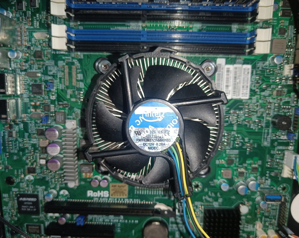

Habe mich jetzt doch für aufrüsten entschieden nach einigen enttäuschenden Performance-Tests und tatsächlich das Supermicro-Board aus dem Link gekauft und noch einen 4470T von kleinanzeigen zusammen mit einem boxed-Lüfter.
Nur: Dieser blöde Lüfter passt nicht (die Erkenntnis kam nach 1 Stunde fummeln) weil auf dem Supermicro-Board von hinten eine backplane geklebt ist und man somit einen Kühlkörper braucht den man in die Gewinde schrauben muss.
Hat hier jemand einen heißen preisgünstigen Tip für einen Kühler / Lüfter? Such mir schon einen Wolf.
Bin drauf und dran den zu ordern, befürchte aber passiv reicht nicht aus:
https://www.electromyne.de/CPU-Heat...ink-LGA-1150-1151-1155-1156-Kuehlkoerper.html

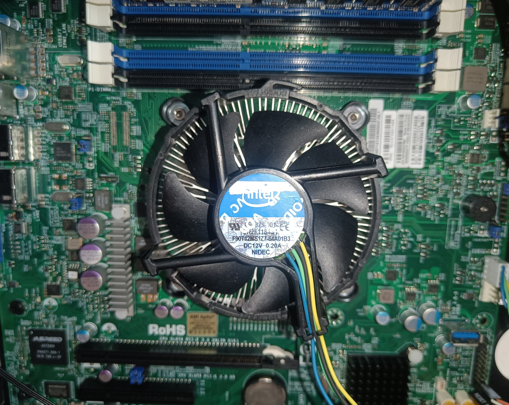

Ok, ich habe improvisiert, mit M3-Schrauben und Unterlegscheiben:
Habe nur das Problem, dass das Board anläuft, aber nach ein paar Sekunden wieder ausgeht und dann wieder anläuft und immer so weiter.
Verbaut habe ich einen 4770T wo ich nicht weiß wie die Kompatibilität ist und ich weiß auch nicht ob die CPU einen Drucksensor hat, weil die Schrauben habe ich natürlich frei Hand angezogen.
Zudem bin ich nicht sicher ob das Board zwingend eine Grafikkarte benötigt zum starten...weiß das jemand?
Ich habe nämlich gar keine PCIe-Karten.

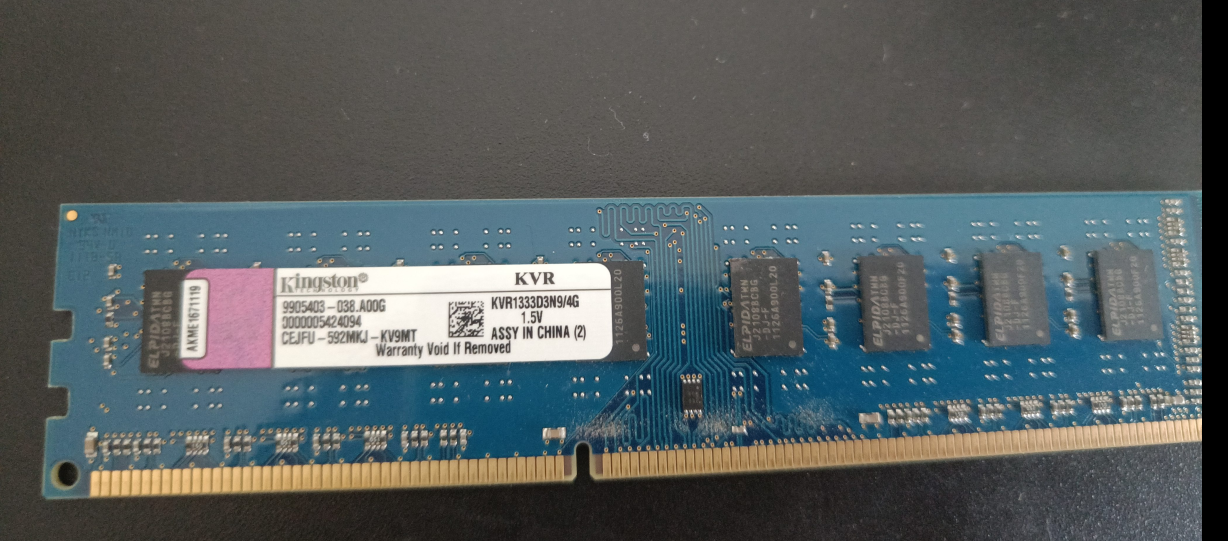

Ich würde da sehr stark auf CPU die tippen. Die CPU wird halt offiziell nicht unterstützt, somit eigentlich nicht verwunderlich, dass das Teil damit nicht startet (das BIOS ist darauf hin nicht eingerichtet, auch wenn sie physikalisch natürlich laufen könnte).
So ein günstiger i3 unterstützt sogar ECC-RAM, falls du das mal in Betracht ziehen solltest.
Aber im Hinblick auf die Problematik dürfte der aktuelle RAM sehr sicher kein Problem sein, da auch solcher ohne ECC läuft, nur eben kein ECC reg.
