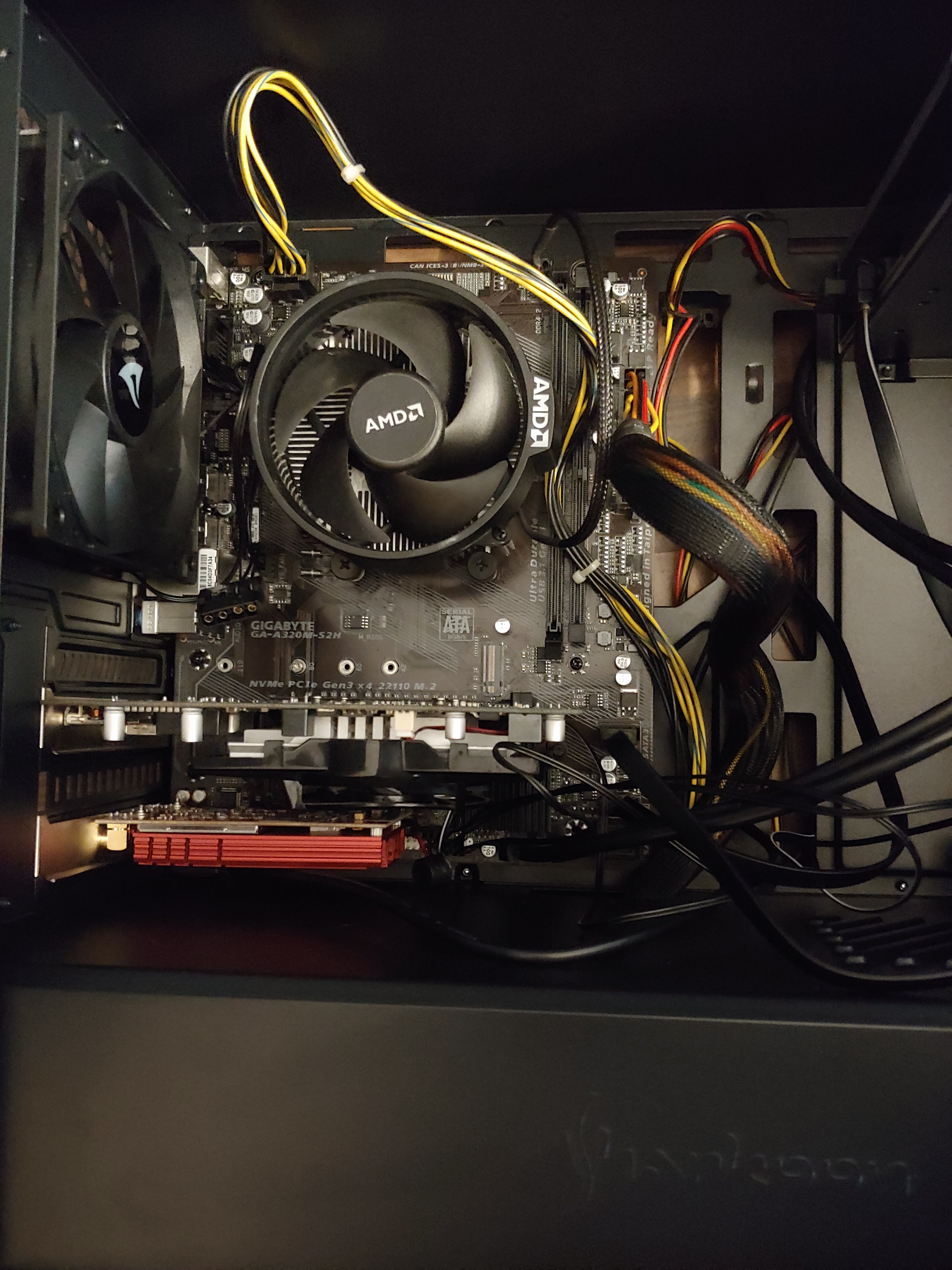

Und hier einmal ein Bild
  • RAM in verschiedenen Slots getestet? Ein Riegel ist übrigens generell keine gute Idee.
  • Alle Stromkabel gut eingerastet?
  • Hat das Gehäuse ZUSÄTZLICHE Abstandshalter montiert, wo dein Mainboard gar keine Bohrung hat?
Ansonsten fällt mir auf dem Bild erstmal nichts auf - bis auf die schlechte Kabelführung. Nutze ruhig die Gehäuserückseite, damit nicht alle Kabel vorne sind :)
