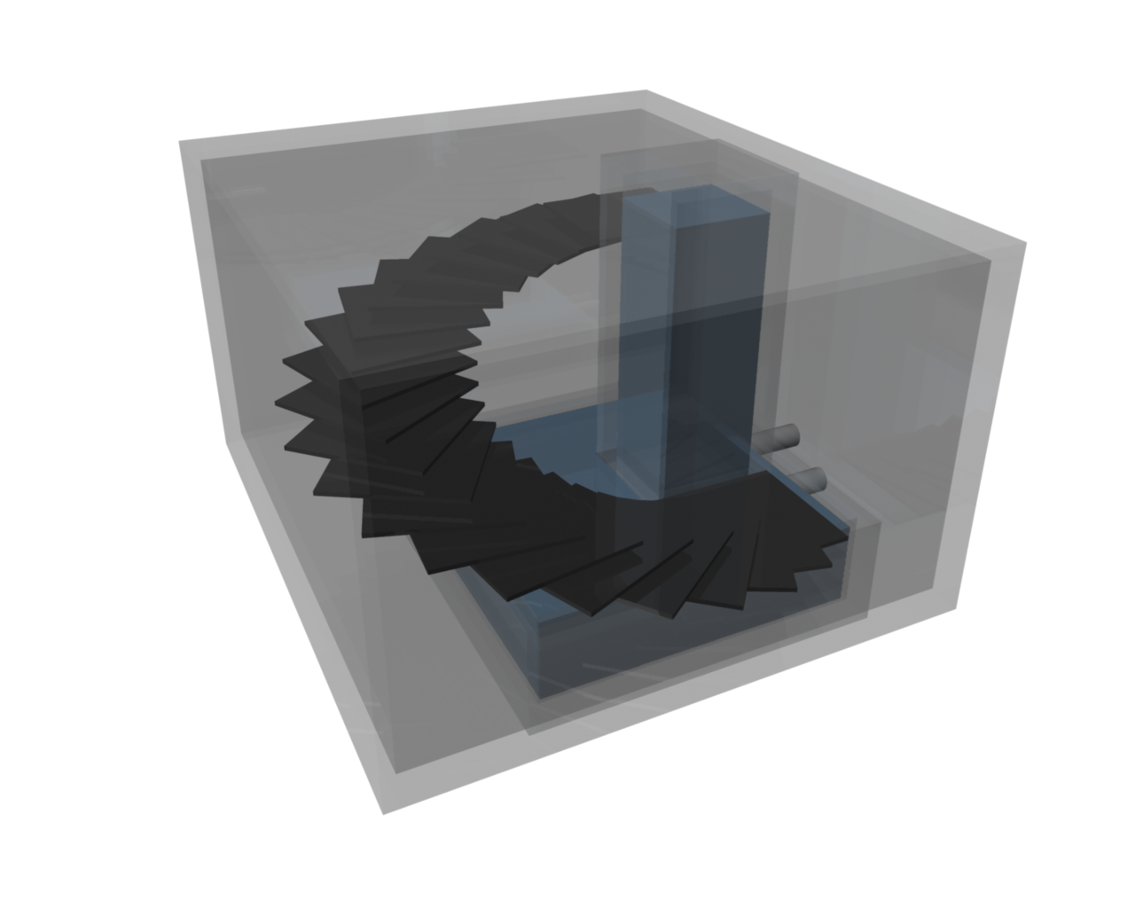

das is der aktuelle Entwurf - nach dem ich ja vor allem aus Kostengründen auf auf Alu / Edelstahl Blech und 0.6mm Plexiglas umgestiegen bin:

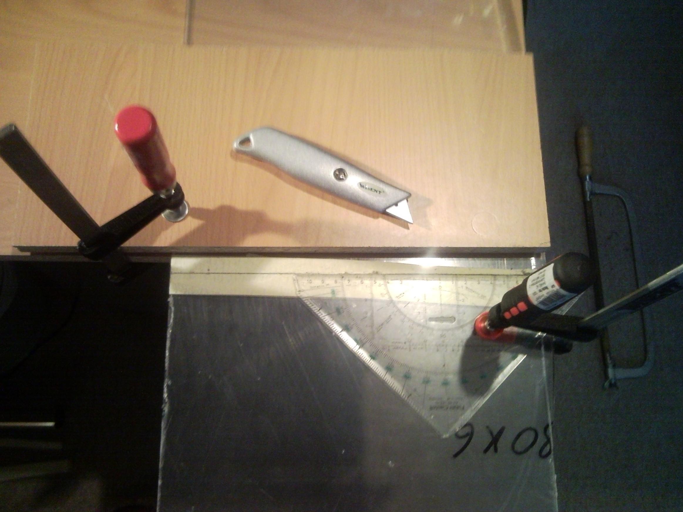

- das Brechendes Plexiglases hat nach einiger Übung sehr gut funktioniert! man muss bei 6mm dickem Plexiglas zwar eine ganz schön tiefe kerbe schneiden, damit es sauber bricht, aber es geht um einiges schneller und sauberer als mit der Handsäge.

einritzen der Brechkante habe ich mit einem Teppichmesser gemacht. Funktioniert auch ganz gut.

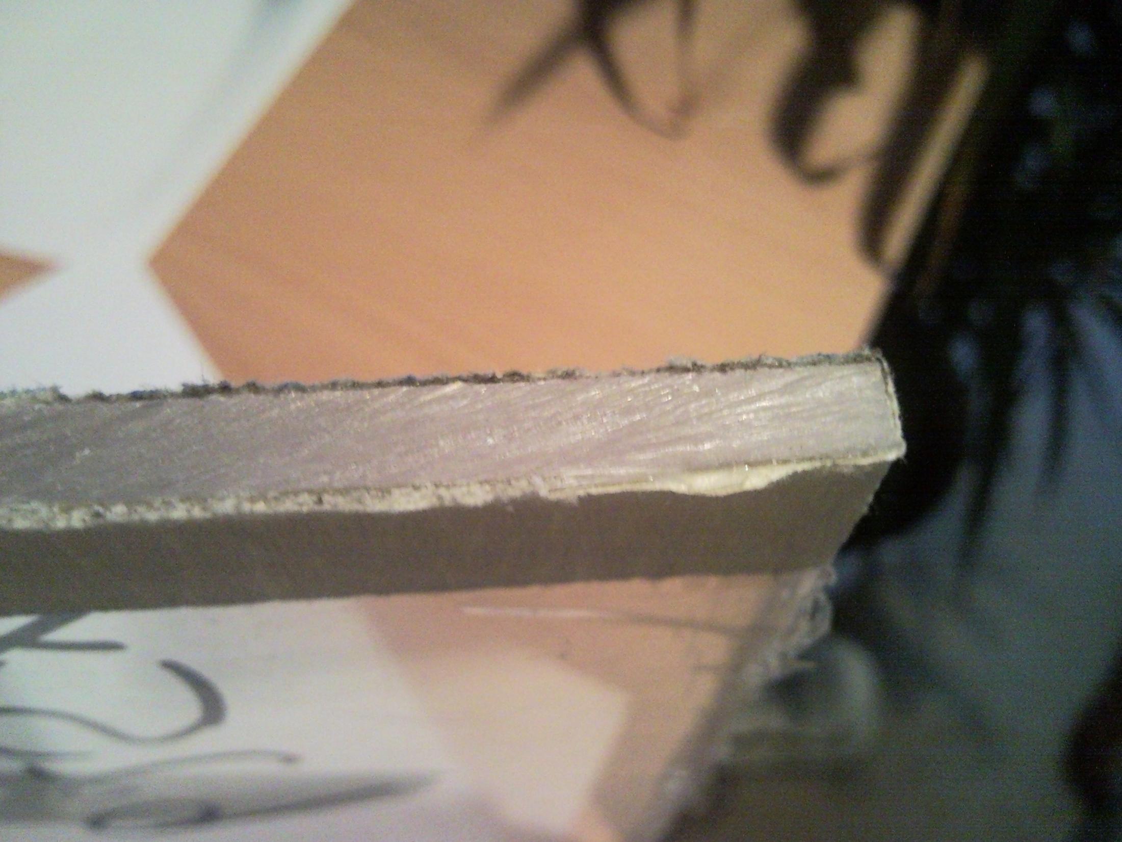

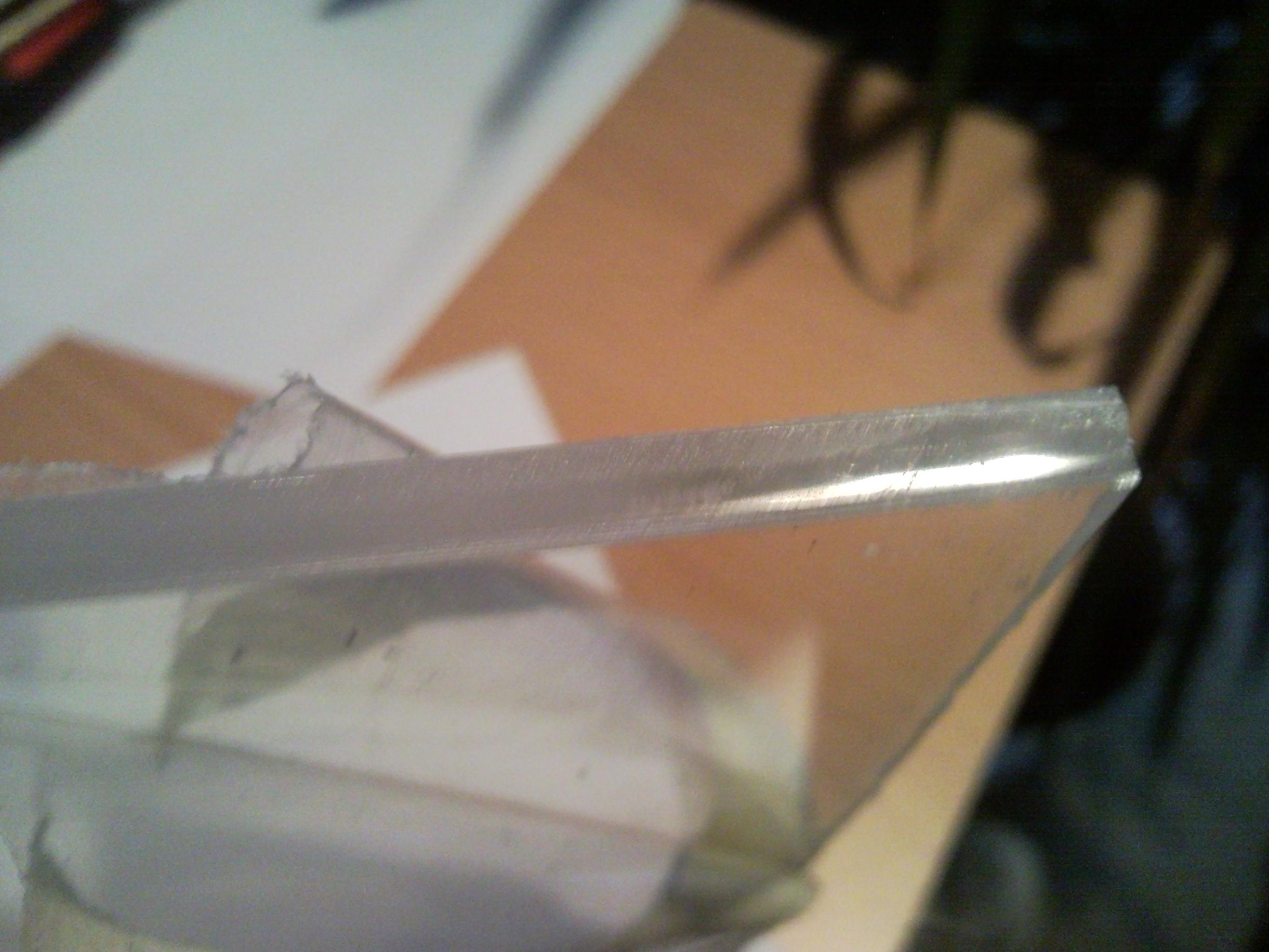

Hier noch mal der unterschied zwischen geschnittenen und gebrochenen Kanten. Wie gesagt, gebrichen sind sie deutlich glatter, man muss aber trotzdem noch nachschleifen:

Ich hatte mir auch schon etwas dazu überlegt. Wenn man die Treppe nicht in einem runden Verlauf bauen würde, sondern gerade. Und die Treppen hinten aus dem Gehäuse rauslaufen liese um sagen wir mal 120 mm (so ein Zufall ;)) Dann könnte man doch hinten einen entsprechenden Lüfter anbringen und die Lamellen auf diese Weise mit kühlen. Meint ihr das würde was bringen?
Denn das Wasser läuft ja über die "Stufen" gibt seine Wärme auch an die Lamellen ab und die Lamellen werden durch einen Lüfter gekühlt. Sollte doch machbar sein...
