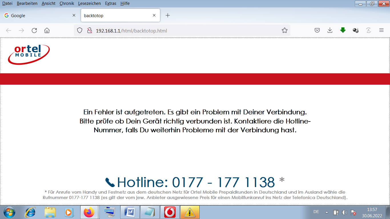

Ich habe heue ein LAN kabel gekauft und habe mich über die Webseite des Routers http://192.168.1.1 auch eingeloggt, mit User Name und Passwort auf der Rückseite des Geräts, wie du auch gezeigt hast. Allerdings nur ein mal war das 1. Mal war diese Seite erreichbar.
Danach kommt immer die Meldung:
„Sie müssen sich bei dem Netzwerk anmelden um auf das Internet zugreifen zu können“
Klickt man auf die Schaltfläche dieser Meldung, kommt dann diese Seite mit der Telefonnummer.
Was mache ich falsch?
Klickt man auf die Schaltfläche neben der Fehlermeldung, öffnet sich diese Seite:
http://192.168.1.1/html/backtotop.html
also die Router Seite.

Diese Seite erscheint
Sieht halt doch ein wenig so aus, als funktioniere der Router nur mit Ortel Karten.
Wenn Du nur http://192.168.1.1 eingibst, landest Du auch wieder auf der Seite mit der Hotline-Nummer?
Bring den Router zum Händler zurück, scheinbar ist der SIM-Lock doch noch drin. Wenn der Händler was anderes behauptet, dann soll er dir beweisen, dass er über den Router online gehen kann.
