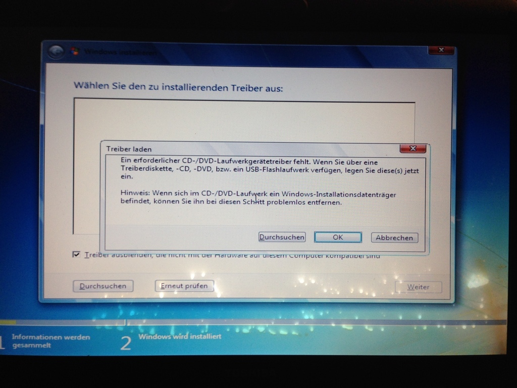

Guten Abend,
ich versuche gerade auf meinem alten Laptop (Toshiba Satellite A) mit Windows Vista 32Bit Windows 7 64Bit zu installieren. Gebootet habe ich über Laufwerk und das Setup geht auf, allerdings nachdem ein paar Minuten "Setup wird gestartet..." zu sehen ist kommt die folgende Meldung wie sie hier schon behandelt wurde, komme aber trotz Hilfen hier und Googel nicht weiter.
Weiß nicht mehr weiter, kann mir jemand bitte helfen? (Einfach verständliche Hilfen wären schön. -Anfänger-)
"Ein erforderlicher CD-/DVD-Laufwerkgerätetreiber fehlt." Wenn nötig kann ich die ganze Fehlermeldung posten.
Installiert wird ein Windows 7 Ultimate 64Bit System mit Orignal CD.

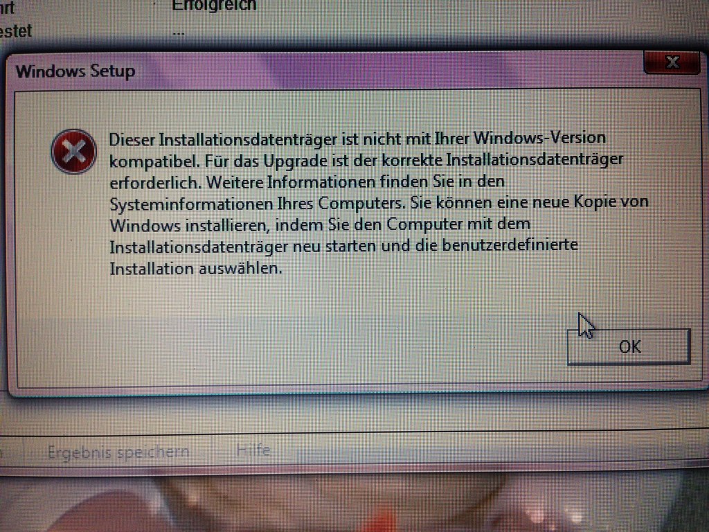

Fehlermeldung oben eingefügt.
Wie meinst du das mit "von wo installiert wird"? Vom CD-/DVD-Laufwerk?

Achja, nochwas. Wenn ich die CD während der PC hochgefahren ist einlege, kommt noch folgende Meldung:
Vielleicht hilft das ja noch.
