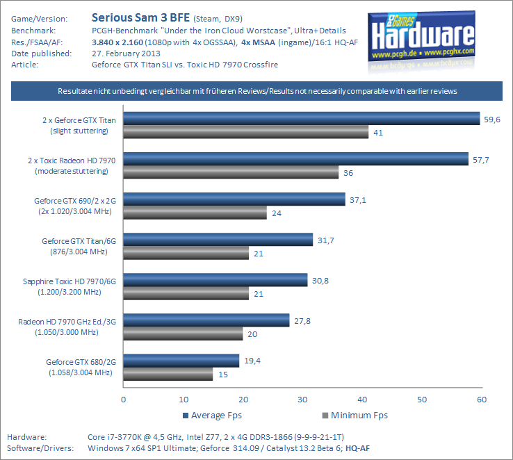

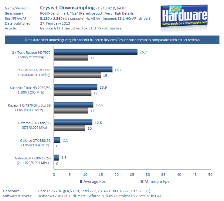

Und ganz direkt: 7950 oder 660Ti- das sind wenige % im einstelligen Bereich.
Wenn der Speicher voll ist, werden aus ehemals 30-40 Frames mal schnell 2 Frames. Die AMD-Karte hat halt 3GB, nicht nur 2GB.
Das ist jetzt nur ein beliebiges Beispiel mit ohnehin unspielbaren Frames, um zu verdeutlichen, was ich meine:
Geforce-GTX-Titan-SLI-vs.-Sapphire-7970-Toxic-Crossfire-Crysis-Downsampling-2880p.pngGeforce-GTX-Titan-SLI-vs.-Sapphire-7970-Toxic-Crossfire-SeSam-3-Downsampling-4xMS.png
Diese Mikroruckler sind eine blöde Sache. Ich kann dazu aus persönlicher Erfahrung nichts sagen.
