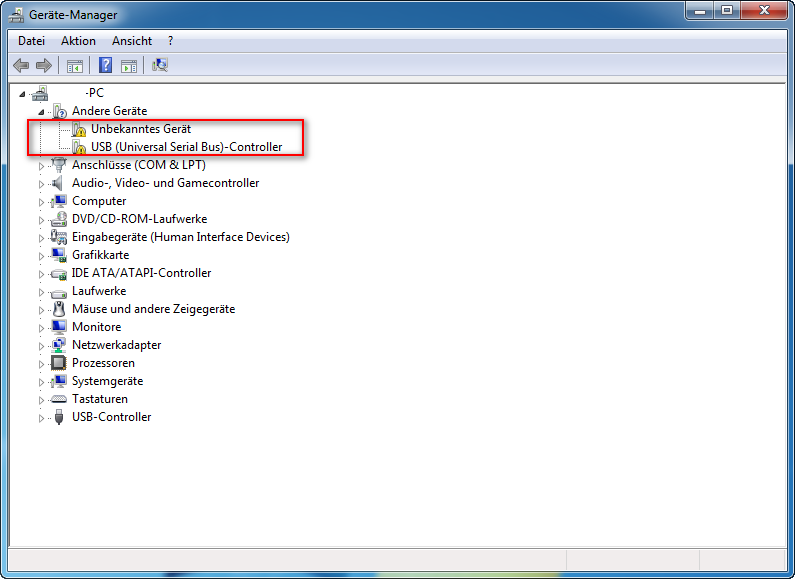

Die hatte ich schon drauf. Leider brachte eine erneute Installation auch keinen Fortschritt, da im Gerätemanager weiterhin diese zwei Punkte stehen blieben (USB-Controller und unbekanntes Gerät..)

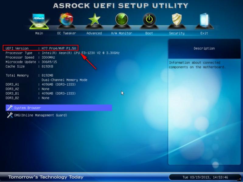

BIOS/UEFI
0. Die Anleitung auf der HP Vollständig durchlesen!
Müsste so oder so ähnlich laufen:D:
1. Ein USB Stick mit FAT32 Formatieren.
2. BIOS von der HP downloaden
3. Falls erforderlich entpacken.
4. Datei auf Stick kopieren ( in deinem Fall: H77P4MV1.50)
5. Stick hinten am I/O-Panel in ein USB2.0 nicht 3.0 stecken!
6. Rechner neu starten und ins BIOS gehen.
7. Die Option BIOS Update finden,auswählen und update starten.
8. ! WICHTIG! Anweisungen auf dem Bildschirm folgen und geduldig warten bis alles geflasht wurde!
9. Meistens ist dann noch ein Reboot notwendig.
Viel Spass und Gruß
Sebi

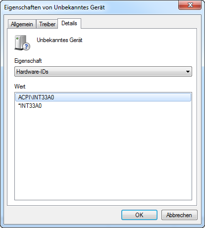

Schönen Dank Sebi! USB 3.0 hattest du ja ein paar Postings zuvor auch genannt und das war auch zutreffend! Das Problem mit dem unbekannten Gerät habe ich dank eines ergoogelten Hinweises hier aus dem Board beheben können:
https://www.computerbase.de/forum/threads/microsoft-acpi-konformes-system-unbekanntes-geraet.1109797/
Ganz unten steht es geschrieben. Keine Ahnung, was das nun wirklich gewesen ist. Ist euch klar, wozu dieses "Intel® Smart Connect Utility" benötigt wird? Kann ich es wieder deinstallieren?
