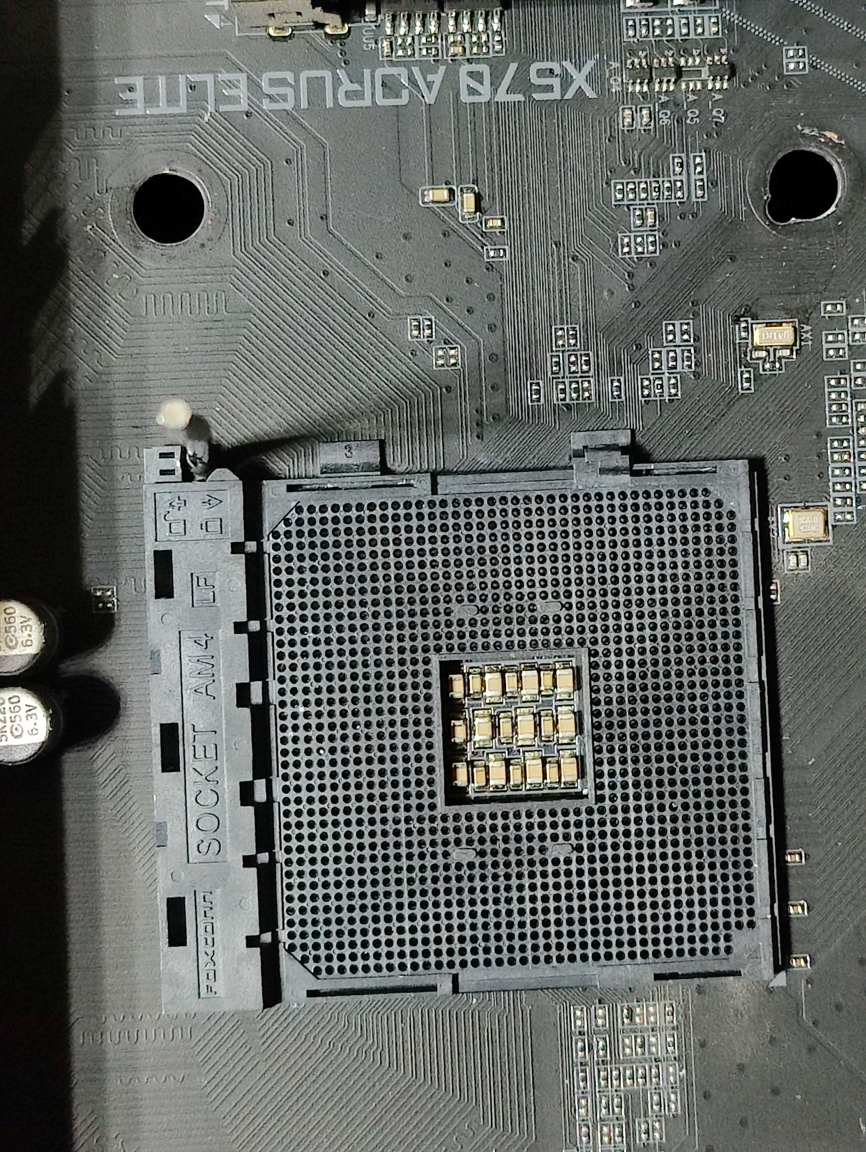

Das denke ich ebenfalls. Wlp habe ich mit Bremsreiniger versucht zu entfernen. Weiss aber nicht wie effektiv es war. Ich habe versucht den am4 CPU anschluss-(Schutz) vom Mainboard zu entfernen. Ganz vorsichtig aber ich habe das nicht ganz hinbekommen. Deshalb kann ich auch schwer sehen, ob evtl die pins des CPUs Anschlusses am Mainboard verbogen sind. Ich traue mich auch ehrlich gesagt nicht mehr wieder RAn. Wenn ich diesen am4 CPU Anschluss-(Schutz) entferne weiss ich nicht ob ich ihn wieder RAn bekomme. Siehe Bild meine natürlich das Teil.
? Wovon sprichst du? Waren die Pins sauber als du die CPU aufgesteckt hast? War der Sockel sauber, wenn ja, alles gut.

Der Tipp von @Cerebral_Amoebe ist gut. Besser die Sockelabdeckung in Ruhe lassen, die neigen dazu zu zerbrechen, dann hast du ein größeres Problem.
Spülen mit Isopropanol und einem Pinsel ist der beste Ansatz. Danach ausreichend trocknen lassen. Ein Föhn mit mittlerer Temperatur, kann das beschleunigen.
Zeig zur Vorsicht mal ein Bild von den CPU-Pins.
