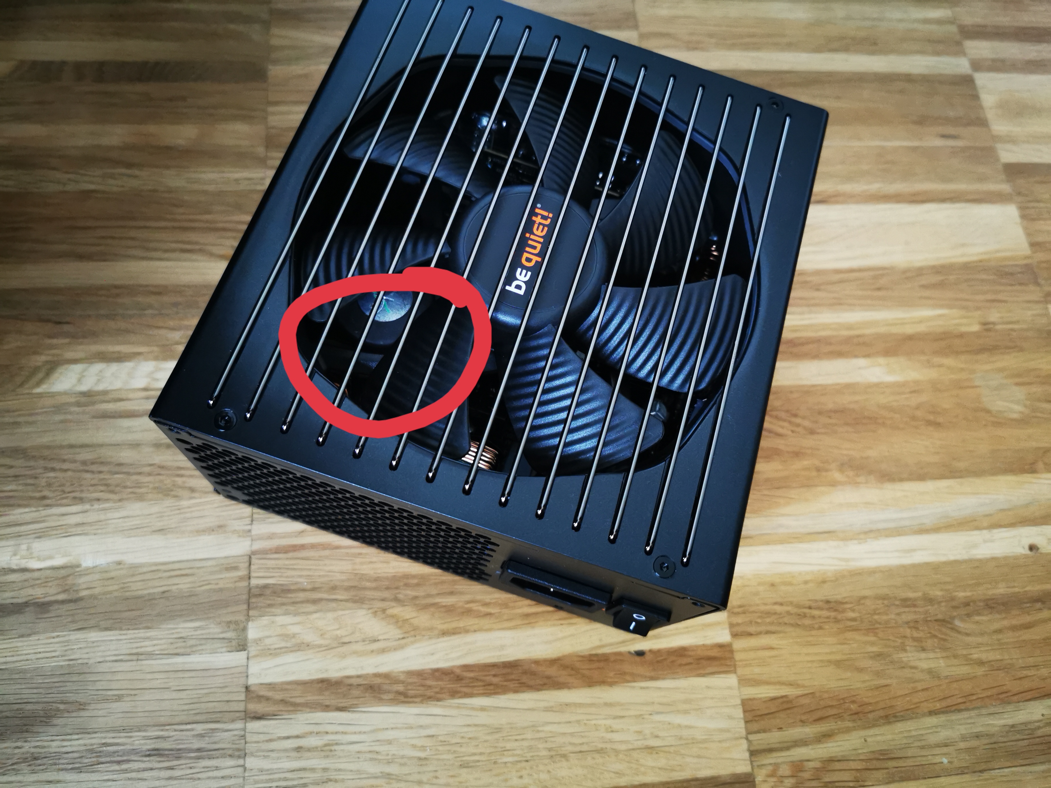

Ich habe aus "Spaß" nochmal das "kaputte" NT an den Strom angeschlossen, um zu schauen ob sich beim einschalten etwas tut und tatsächlich: ein kleiner Blitz an der rot markierten Stelle... Und natürlich Sicherung geflogen 😅 vielleicht kann damit jemand was anfangen?

An der Stelle ist eindeutig die Primärseite, die Hardware im Computer hat keinen Einfluss drauf.
Dann tippst du am ehesten auf ein fehlerhaftes NT, das durch die neue GraKa über ihre Grenzen geschossen ist?

Aber davon ab, darf da trotzdem keine Sicherung fliegen. Sondern eine der drölf Schutzschaltungen vorher greifen, oder das NT erkennt die Überlastung selbst und leitet den emergency shutdown per PowerLoss Signal ein.
Von daher scheint mMn unabhängig von der Installation etwas mit dem NT nicht zu stimmen.

Aber der Hauptpunkt war halt, dass das was beim TE passiert ist, so oder so nicht hätte passieren dürfen.
Vorausgesetzt, das wirklich keine Misshandlung vorliegt (weiß ja net was während des Transport ggf. passiert ist) ist Funkenschlag in Lade- bzw Netzteilelektronik doch ein absolutes No-Go.
Stell mal vor Du hast die Hand am PC-Gehäuse und der Funke hat während dessen grad mal Lust sich am Netzteilgehäuse zu entladen.

Naja, wie gesagt. Funkenschlag kann meines Erachtens nach nur durch (physische) Beschädigung der Bauteile oder einen bösen Produktionsfehler im NT passieren. Es gibt ja diverse Sollbruchstellen und Schutzschaltungen die genau solch physikalische Beschädigungen durch Überladung, verhindern. Wäre sie denn irgendwie über Graka ausgelöst worden sein.
Ohne diese gäbs wohl auch kein CE-Siegel.
Da ich meine HW immer wie rohe Eier behandle, schließe ich mal eine Beschädigung meinerseits aus 😅

endlich ist das neue BQ SP11 850W gekommen und ich habe es natürlich sofort eingebaut. Auch gleich die 3070 mit rein, weil no risk no fun;) und was soll ich sagen: er läuft einwandfrei!! :love: hab die GraKa jetzt so angeschlossen, wie es @PCTüftler geschrieben hat: auf Rail 1 & 3 mit jeweils einem Single 6+2 PIN an der GraKa. läuft wunderbar. Warum BQ allerdings bei dem 650W Modell ausschließlich PCIe auf 2x 6+2 PIN Kabel mitliefert, ist mir schleierhaft. Bei korrekter Installation würde das ja bedeuten, dass 2 Enden lose im Gehäuse hängen :freak: und noch ein Fazit: das sowohl von BQ als auch Nvidia als ausreichend deklarierte 650W Netzteil, ist doch nicht ausreichend ...;)
Naja, Reklamation an BQ ist raus, mal sehen was die daraus machen.
