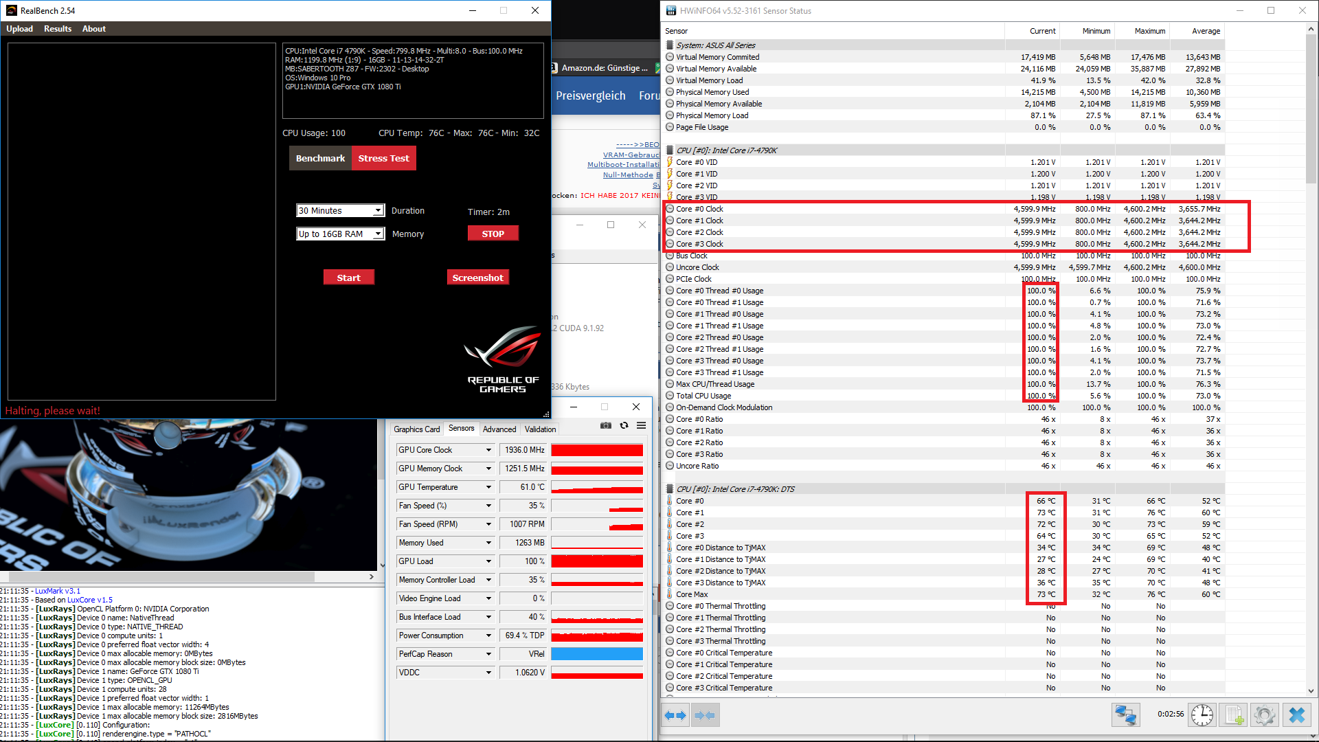

Hier ein kleines Video dazu:
Neue WLP verwendet? KĂĽhler sitzt richtig? LĂĽfter an 4Pin CPU LĂĽfteranschluss angeschlossen? (dreht er sich).
Klingt so als ob die CPU ĂĽberhitzt und dadurch runtertaktet.

Bios Defaults nach dem Tausch geladen?Ja dann nach den Temperaturen und dem Takt schauen!

Hat dein Board das aktuelle BIOS? Wie sehen die Temperaturen aus?

Prüft mal die Temperaturen unter Last, dann können wir weiterschauen.
