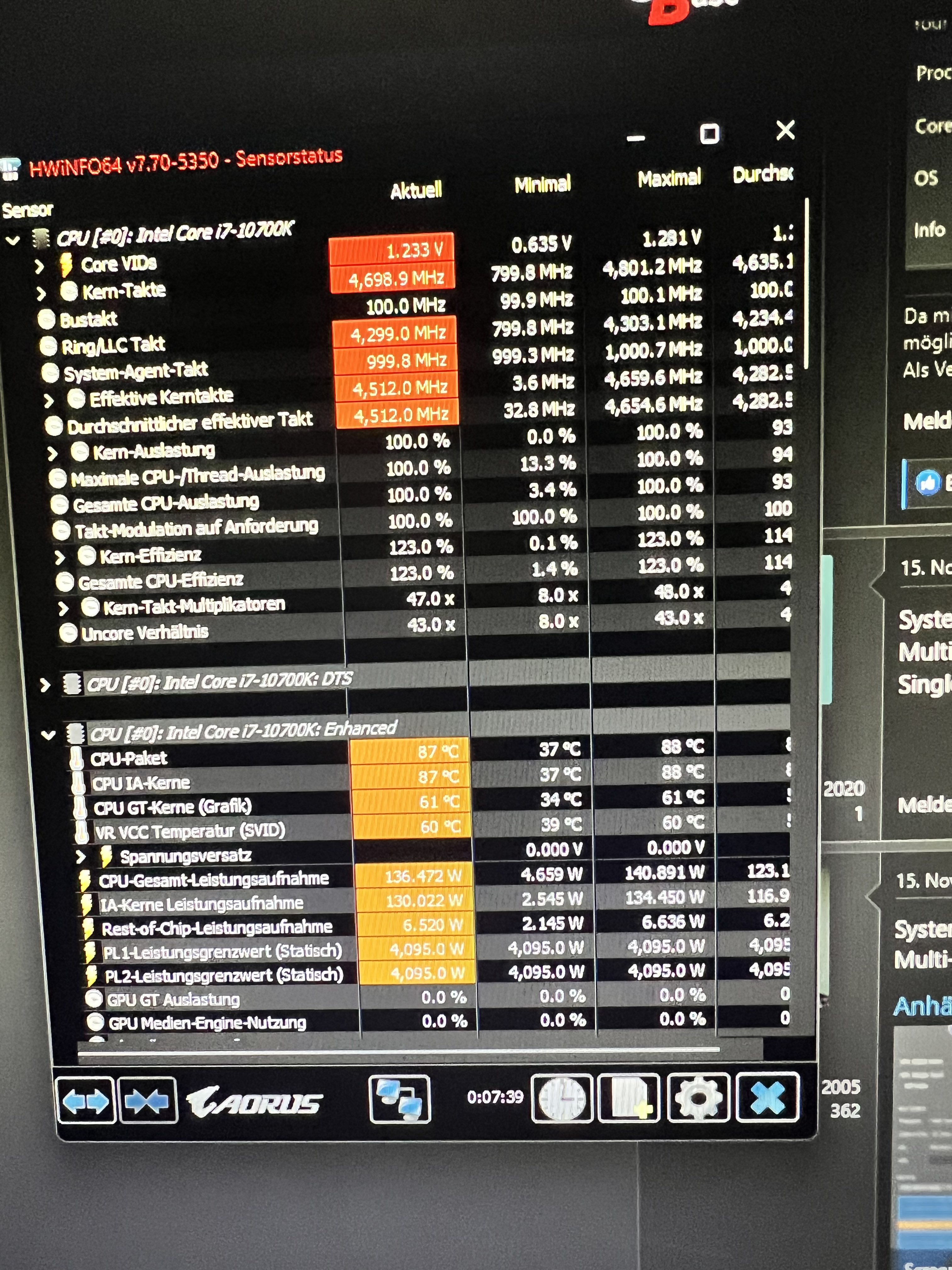

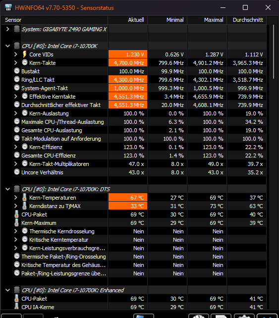

Ich hab von i5 10400f auf i7 10700k geupgradet. Und mir ist aufgefallen das ich in spielen wie MSFS mit mid settings so 15-20 FPS habe mit meinen i5 hatte ich locker 50-60 genau wie in Rainbow six siege. Low settings nur 60 FPS

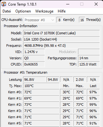

Temperatur bleibt normal unter Volllast maximal 70°
XMP ist aktiviert im Bios. Hab auch schon Intel Chipsatz Treiber installiert hat nix gebracht
Interne Grafikeinheit wurde im Bios Deaktiviert

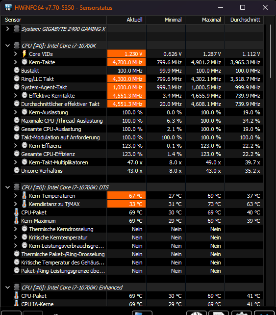

Anbei Bilder CPU bei Vollast.

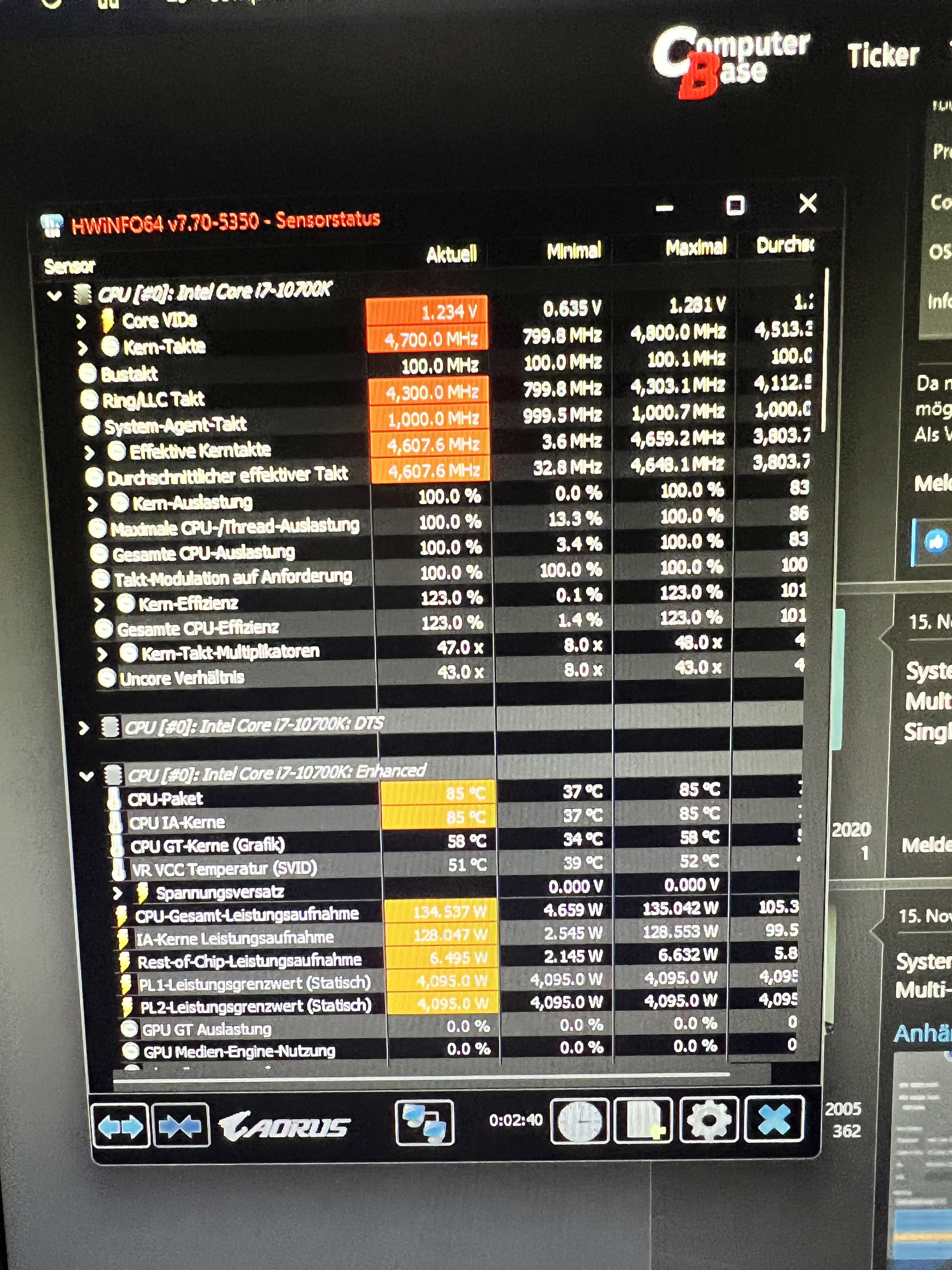

Hab nebenbei beim Cinebench HWInfo laufen lassen

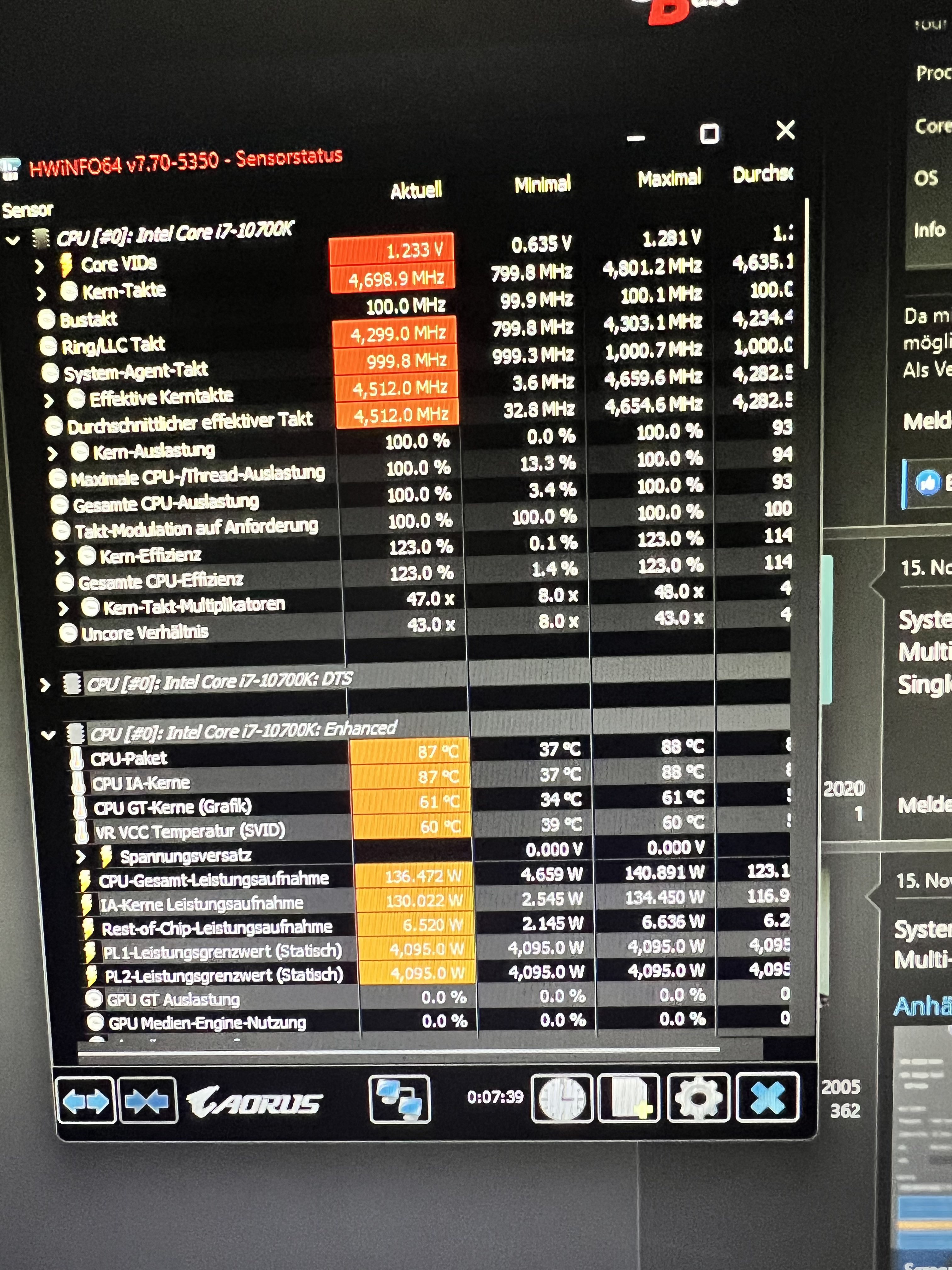

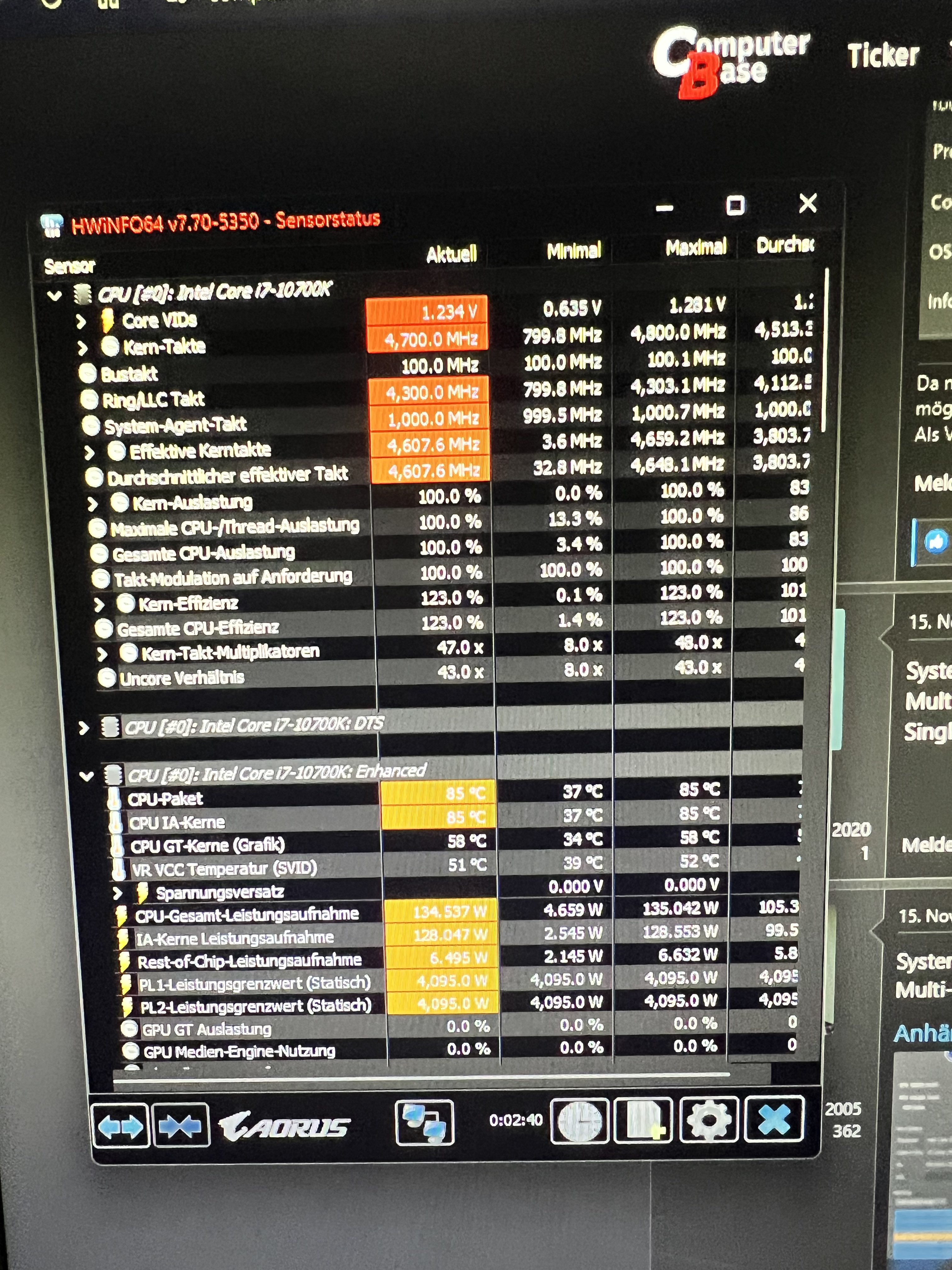

Man sieht ja das deine maximale Leistungsaufnahme 130-140W war obwohl dein Powerlimit offen auf 4096 steht.
Eigentlich hätte ich erwartet der 10700K genehmigt sich 200-250W da der große Bruder auch 300 ziehen kann.
Vielleicht greifen da noch andere Einstellungen im Bios die das verhindern oder die er sich vom 10400F gemerkt hat, denn in der Regel resettet ein BIOS Update nicht alle Optionen.
Aber auch dann ist dein Temepraturspielraum nicht mehr groß wenn du bei 140W schon 87 grad erreichst.
https://www.computerbase.de/artikel...2075/seite-4#abschnitt_die_leistungsaufnahme_

Schau nochmal genau hin, das sind die Werte von einem 10700K der auf 5,1Ghz übertaktet wurde.
Dein maximaler Takt lag (kurz) bei 4,8Ghz, bei Allcore Last 4,7Ghz und deine effektive Kerntaktrate liegt nur bei 4,6-4,5Ghz.
Welcher CPU-Kühler ist denn verbaut? Vielleicht kommt der 10700K hitzebedingt zu schnell ins Trotteln, oder wie das heißt.
