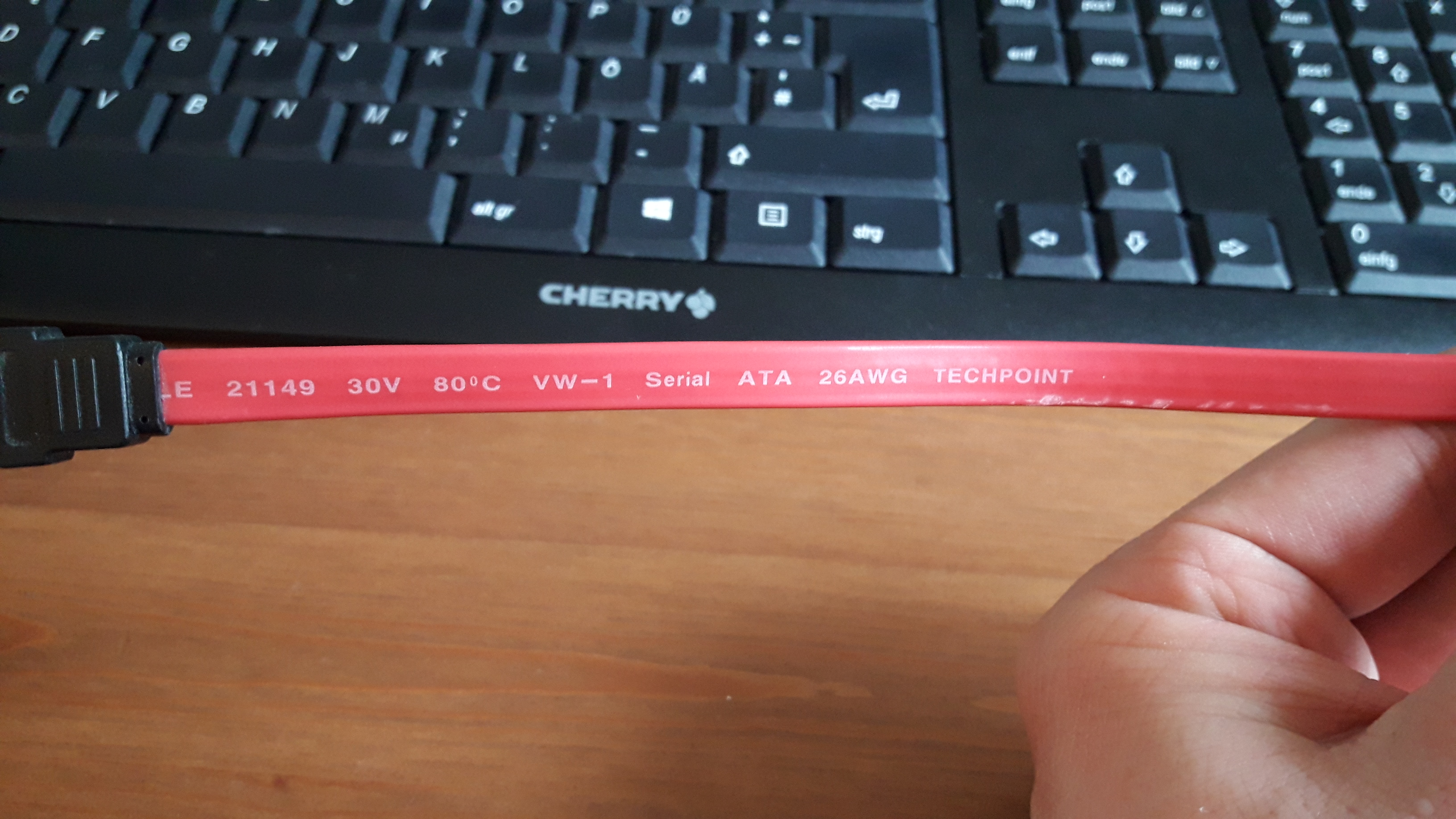

Da ich heute ohnehin meine BIOS-Batterie erneuern musste, habe ich gleich die neue Festplatte mit eingebaut und per noch vorhandenem Kabel (siehe Fotos) an einen freien SATA2-Anschluss angeschlossen.

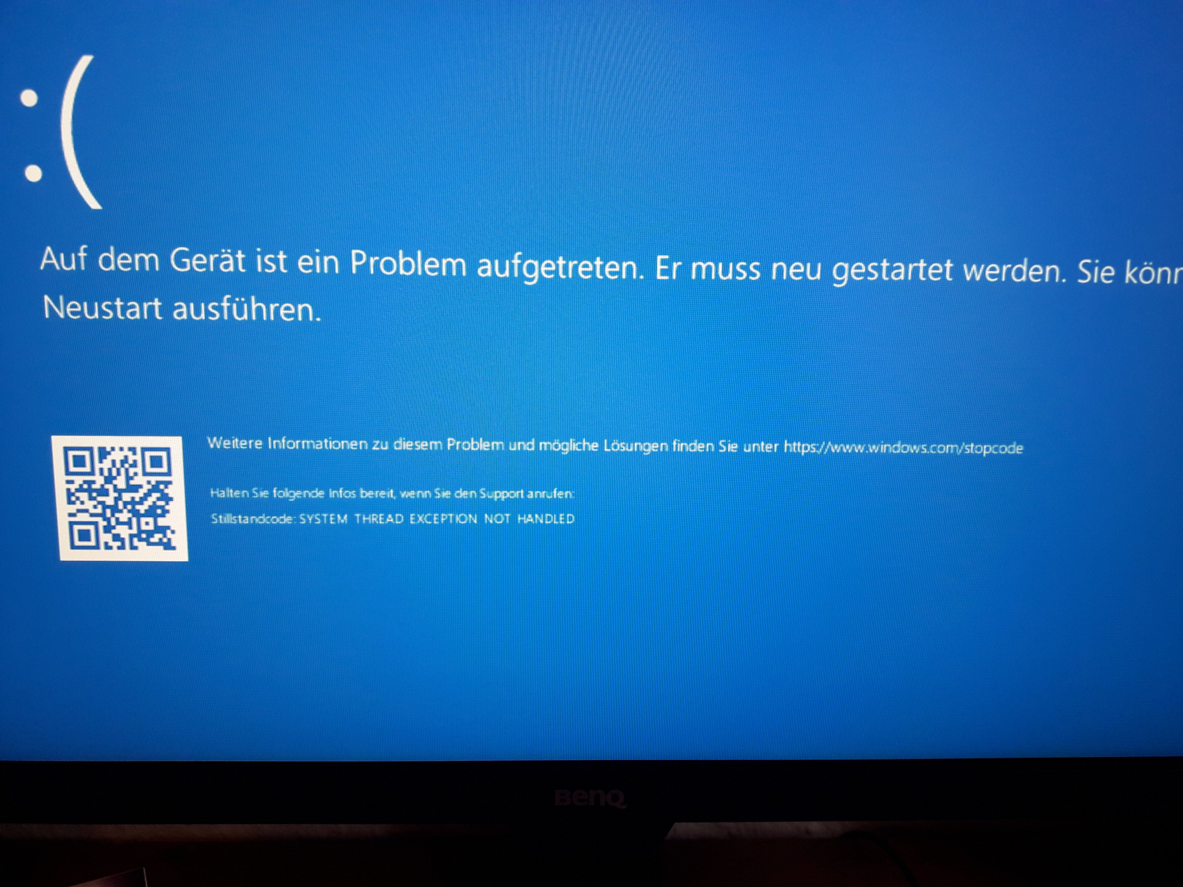

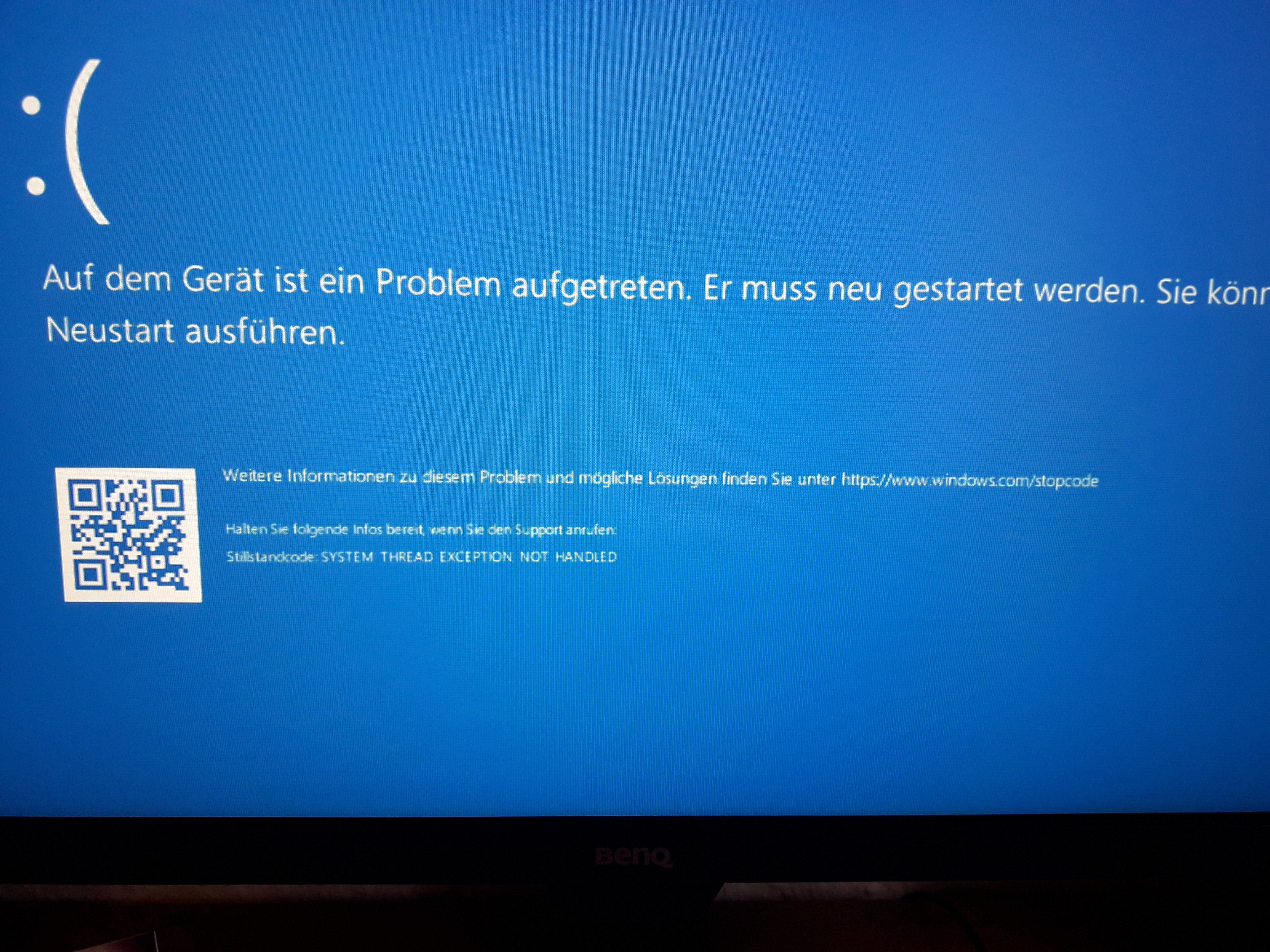

Nach dem Start dann die Ernüchterung - Bluescreen! -,-

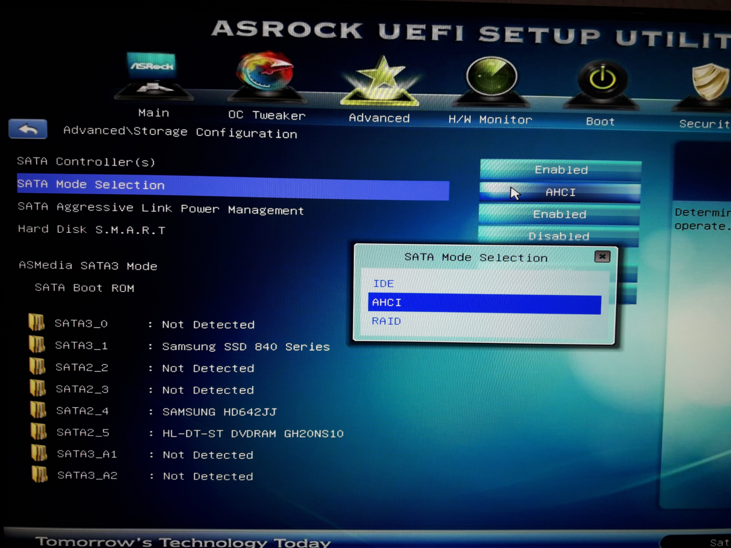

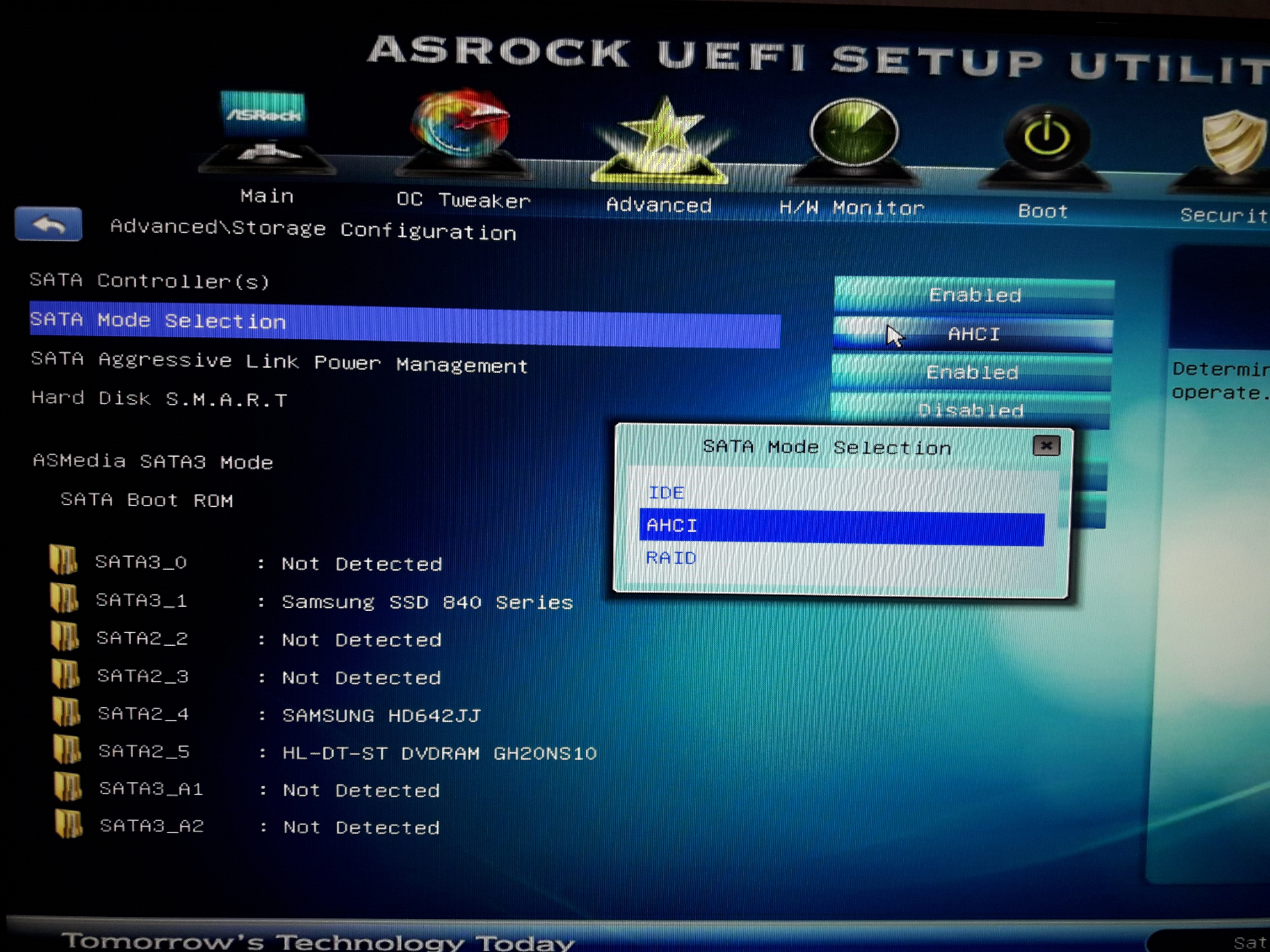

Hast Du im BIOS auch nach dem Tausch der Batterie auf AHCI wider eingestellt?
Der Default ist ggf. bei so einem alten Board eher mal IDE.

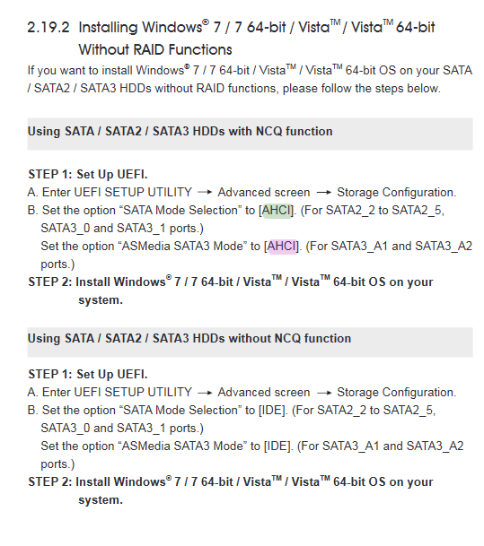

Auszug aus der Anleitung:

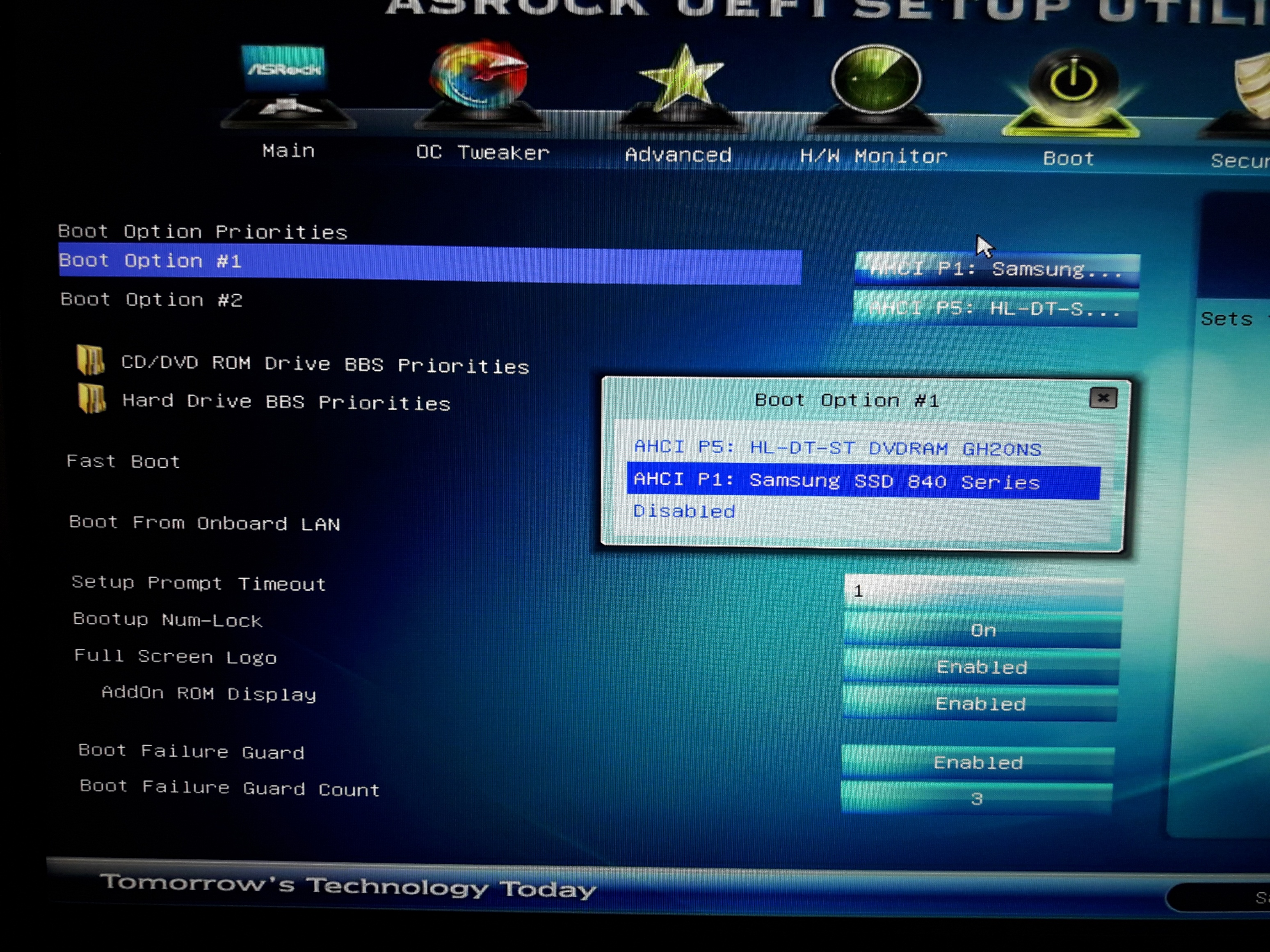

Bootreihenfolge auch wieder richtig eingestellt und den SATA Mode auch wieder, wie er vorher war?

Und den SATA Mode nicht auf AHCI gestellt? Bei so alten Boards ist die Standardeinstellung in der Regel IDE.
Wenn der Rechner in den Bluescreen hochfährt ist nichts mit GTP und initialisieren, da kommt er ja nicht ran.
@prian - Schön ein Problem nach dem Anderen. Erst mal den SATA Mode richtig einstellen, dann sehen wir weiter. ;)

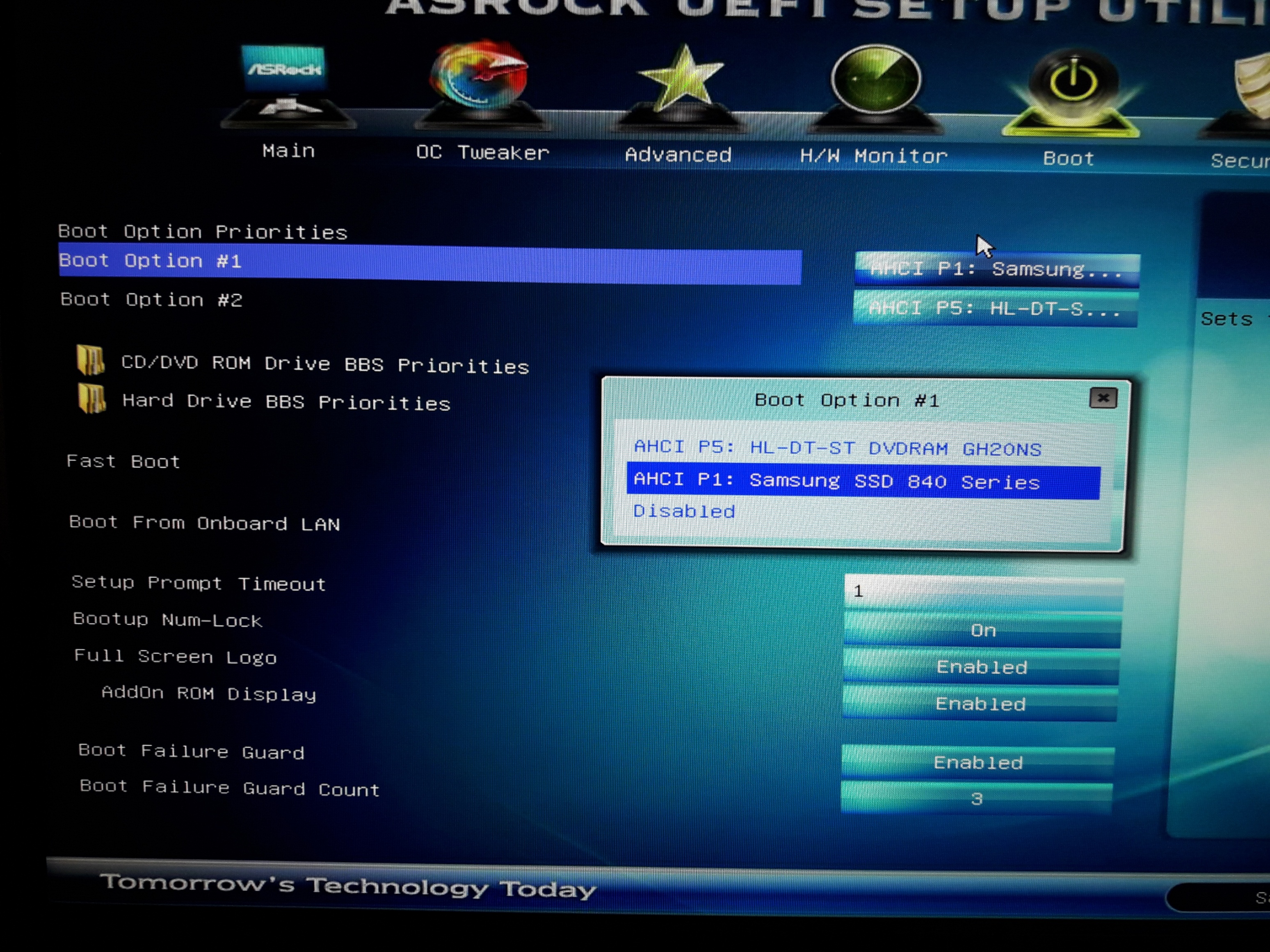

Ich würde vermuten, das die HDD Reihenfolge nicht passt und der Bootmanager von Windows durcheinanderkommt. Ahci wird er haben, denn sonst würde Windows überhaupt nicht mehr hochfahren. Ob mit oder ohne der neuen... Die SCSI Angabe der Platten deutet auch auf den Ahci Modus hin.
Also nicht die Bootreihenfolge. Man kann da auch nochmal die Primärreihenfolge der HDDs angeben unabhängig von der Bootreihenfolge.

Der 3TB+ Unlocker ist schon seit Installation in 2013 drauf... Ich habe eben noch mal im BIOS nachgesehen und meines Erachtens ist überall AHCI eingestellt.

Ich hatte heute Vormittag, als die HDD noch angeschlossen war, diese auch bereits aus dem BIOS-Bootmenü genommen, brachte auch nichts.

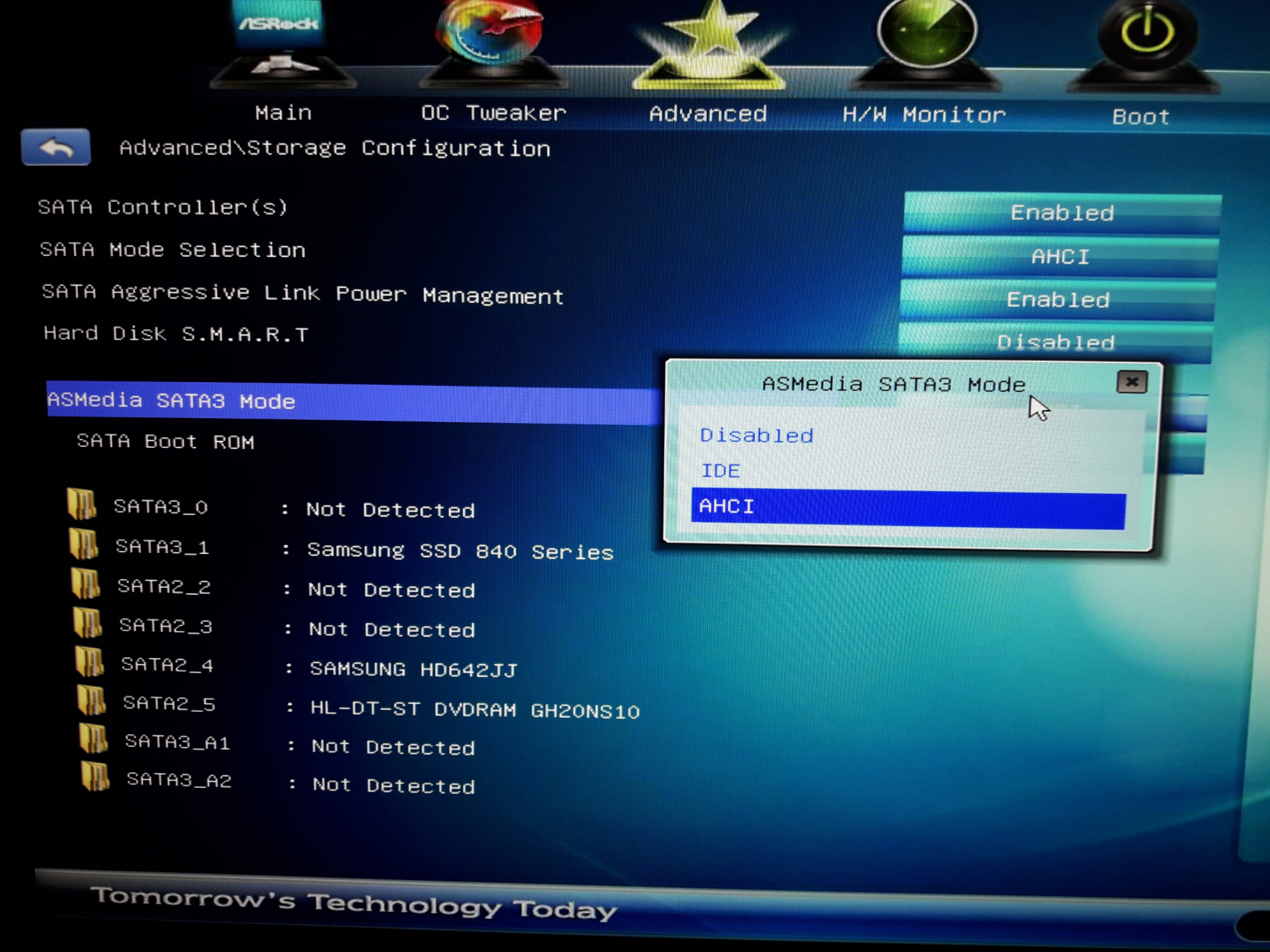

Ich habe jetzt mal ein paar Fotos gemacht - für micht ist das leider technisch alles nicht ganz klar. Vielleicht könnt ihr damit etwas anfangen oder lasst mich wissen, welche Einstellung ich konkret fotografieren soll.
Könnte es ggf. auch am alten SATA-Kabel liegen? Bin da überfragt, ob die auch für die neuen HDDs taugen. Abwärtskompatibel zu meinem System ist die Platte ja.

Ausprobieren macht schlau...ich verstehe es auch nicht so ganz. Aber da scheint es ja einen Zusammenhang zu geben, ansonsten würde es die Anleitung ja nicht geben. Treiber deinstallieren und nochmal ausprobieren ist ja jetzt auch kein Tageswerk.

Ist die FastBoot-Option im BIOS aktiviert? Evtl. mal deaktiviert testen.
