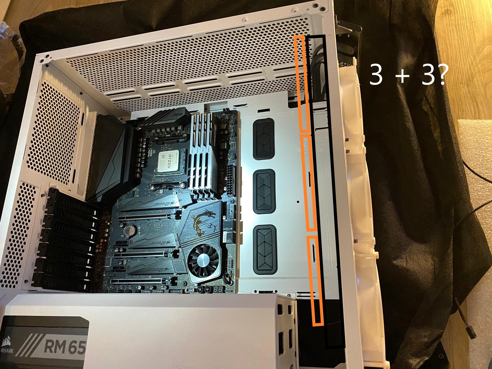

Guten Abend liebes Forum, ich habe es getan! Nach einigen Jahren konfiguriere ich mir meinen PC, allerdings das erste Mal mit Wasserkühlung. Dementsprechend habe ich auch ein paar Fragen. :confused_alt:
Als Gehäuse nutze ich das Cooler Master TD500 White Mesh. Dieses besitzt standardmäßig 3 Ventilatoren an der Front, welche ich ungern abmontieren möchte, weil Cooler Master keine separaten Ventilatoren in weiß anbietet. Dass ich die Ventilatoren ungern abmontieren möchte, könnte allerdings zum Problem werden, dazu später bei den Fragen mehr...
Als Prozessor habe ich einen Ryzen 3950X verbaut, der widerum eine starke Kühlung benötigt. Dementsprechend habe ich mich für das AIO-System Cooler Master MasterLiquid ML360R entschieden. Hier kommen drei schwarze Ventilatoren, die an der Front nicht so toll aussehen. Wo ich dieses nun am besten einbauen soll weiß ich nicht. Habe gelesen, dass eine Befestigung an der Front immer am besten für die CPU sein soll. Wenn dem so ist, würde ich oben gerne drei Lüfter installieren und hinten einen, der die Luft rauszieht. Das sollte hoffentlich als Hintergrundinformation reichen.
Nun nochmal die konkreten Fragen:
  • Radiator vorne oder oben?
  • Wenn ich den Radiator vorne anbringe, muss ich dann die vorinstallierten Ventilatoren demontieren oder kann ich die vorinstallierten Ventilatoren montiert lassen und die zum Radiator mitgelieferten Ventilatoren montieren, sodass ich vorne quasi 6 Ventilatoren habe? (Habe hierzu komischerweise noch nie etwas gelesen oder in Videos gesehen)
  • Alternativ: Kann ich auch die vorinstallierten Frontventilatoren für den Radiator nutzen? Die haben allerdings weniger RPM, ich meine 1200, während die zum AIO mitgelieferten Ventilatoren 2000 haben.
Vielleicht habt ihr auch noch ganz andere Ideen. :D
Mein Dilemma in Paint 3-D dargestellt:
Freue mich auf eure Antworten und vielen Dank im Voraus.
Liebe Grüße
Marvin

push/pull auf radiatoren ist doch nix neues. klar, kann man machen. bei 2000RPM will man sich die teile mMn eh nicht geben und auch bei "nur" 1200RPM sollte die 360er-AiO mehr als genug power für den 3950X haben, so viel schluckt der gar nicht.

1. Für minimal bessere CPU Temps - vorne, Für allgemein etwas bessere Gehäuse Temps - oben.
2. Du kannst die 3 vorhandenen auch alleine nehmen als "Push" Konfigurations oder alle 6 als "Push/Pull".
Ich persönlich mische ungerne Lüfter und würde entweder die vorhandenen oder die neuen nehmen.
Bei 6 baugleichen Lüfter (Drehzahl usw.) auch gerne "Push/Pull"
3. Klar kannst du die nehmen, entscheidender ist aber eher der Luftdruck der erzeugt werden kann.
Die Lüfter lässt man eh nicht auf 2000rpm laufen.

Vielen Dank für die Antworten! Ok, dann würde ich mich wohl für die dritte Variante entscheiden, also die vormontierten zu benutzen.
den Bedienungsanleitungen steht immer nur, dass die Fans am Radiator selbst zu befestigen sind. Wenn ich die Gehäuselüfter dann in ihrer Position belasse am Außengehäuse belasse und als Radiatorlüfter verwende, wäre da ja noch das Metallgehäuse dazwischen... Hört sich doof an, ich weiß. Muss ich dann einfach nur den Radiator an der Innenseite des Gehäuse befestigen?
Die vorinstallierten weissen Lüfter sind ziemlich schwach auf der Brust.
Die hätten für meinen Geschmack zu wenig Reserven auf dem Radi.
Und für Push/Pull ist der Radi des ML360R zu dünn und mit zu wenig Finnen bestückt,
wird also so gut wie nix bringen.
Da hätte ich eine bessere Idee.
Verbau die weissen Lüfter des Gehäuses oben und hinten zur Entlüftung
und pflanze diese auf den Radi in der Front:
https://geizhals.eu/arctic-bionix-p120-pwm-pst-grau-weiss-acfan00164a-a2183336.html
Problem gelöst und die Kühlung ist leiser und evtl auch stärker als Serie.
