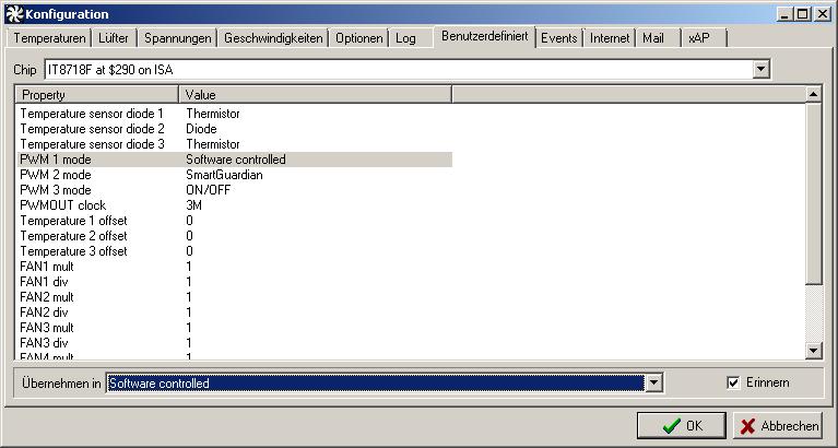

Moin Marianh, wegen speedfan hast du wie auf diesem Bild PWM Mode umgestellt?
Nur 3°C kann ich nicht glauben wenn der Lüfter steht! :o
Gruss Harry

hallo
ja,hatte ich umgestellt und dann den lüfter auf 0% runtergeregelt.
