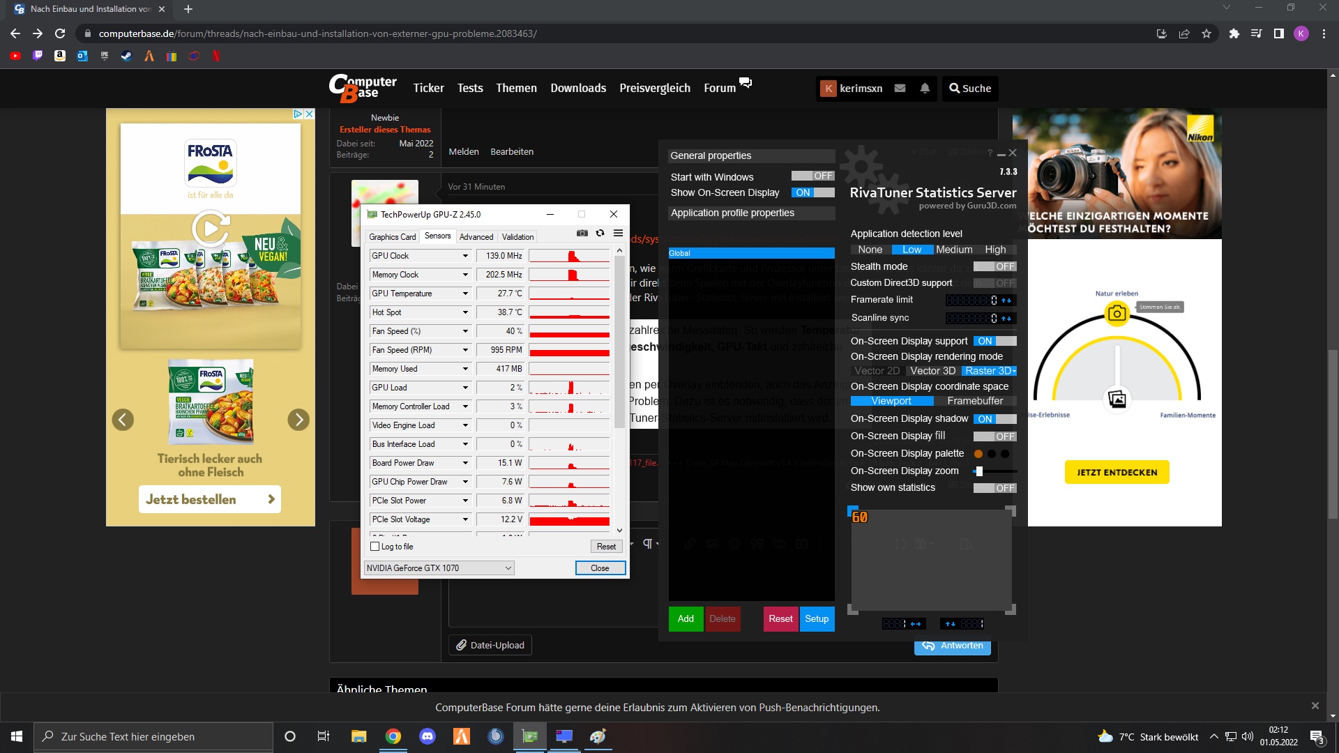

Zudem kannst du auch mal kontrollieren, wie warm Grafikkarte und Prozessor unter Last werden! Das kannst du z.B mit dem Tool GPU- Z machen oder es dir direkt beim Spielen mit der Overlayfunktion des MSI- Afterburner auf dem Bildschirm anzeigen lassen. Dazu muß der RivaTuner- Statistics Server mit installiert werden!
Reaktionen: GTrash81 und kerimsxn

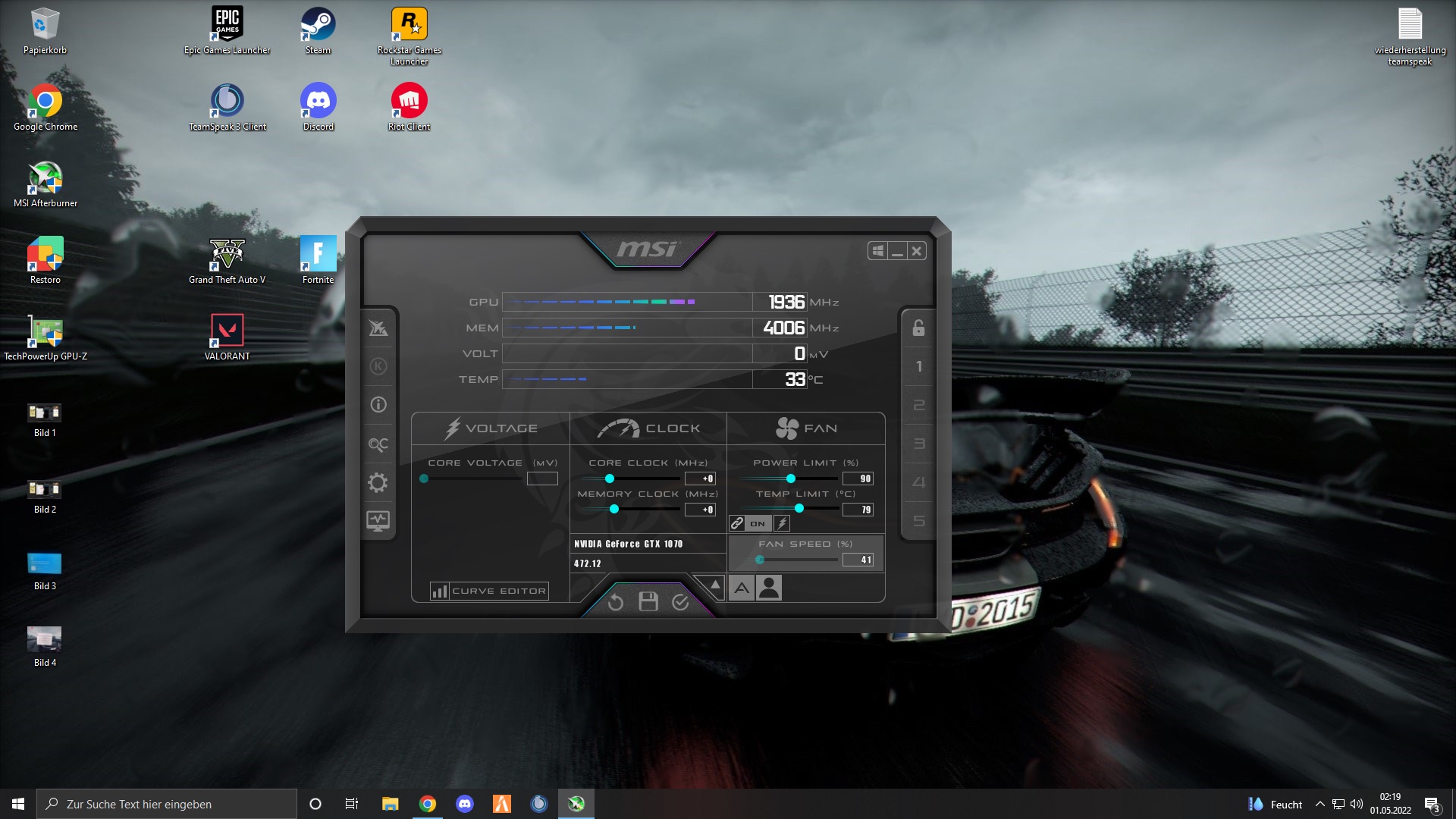

Habe über MSI Afterburner Power und Temp Limit runtergestuft. Das ist doch runtertakten oder?

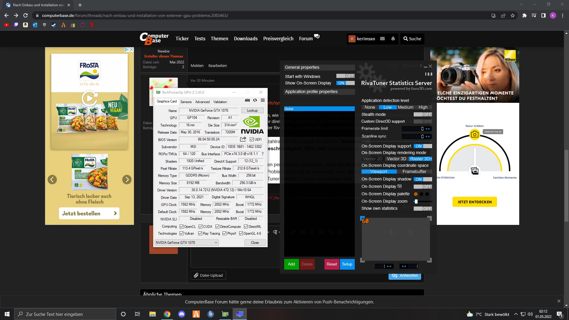

Bei den ersen 2 Bilder sind die Daten vom GPU-Z.

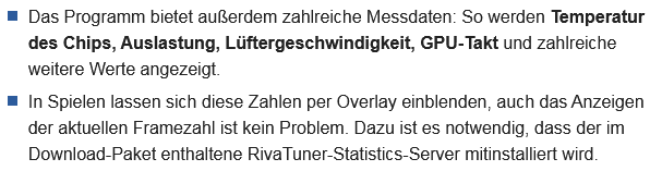

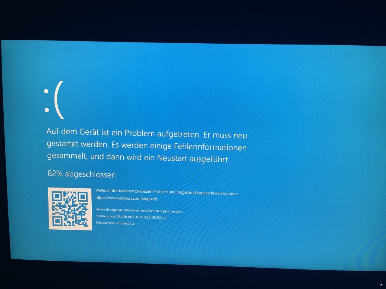

Und diese Meldungen habe ich jetzt desöfteren bekommen.(Bild3&4)

Bei dem MSI Afterburner würde ich den Takt wirklich mit den beiden entsprechenden Schiebereglern runterregulieren!
Dazu einfach mal bei Core Clock und Memory Clock den Schieber um beispielsweise 200 MHz nach links verschieben.

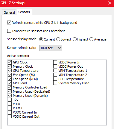

Zum Ermittlen der Höchstwerte für die Temperaturen für GPU und CPU und natürlich auch der anderen Werte z.B GPU Load, GPU- Takt, Memory- Takt und andere, kannst du bei dem Tool GPU- Z dir unter dem Reiter Sensors auch die Maximalwerte dauerhaft anzeigen lassen, indem du auf das kleine schwarze Dreieck klickst und die Anzeige umstellst oder einfach so oft in das jeweilige Feld für den angezeigten Wert klickst, bis die gewünschte Anzeigeform ausgewählt ist!
Desweiteren kannst du auch in den Optionen/ Settings (rechts oben die drei waagerechten schwarzen Balken anklicken und dann auf den Reiter Sensors gehen) die momentan nicht benötigten Anzeigewerte ausblenden lassen (Häkchen entfernen), sodaß das Fenster mit den übriggebliebenen vier oder fünf gewünschten Sensorfeldern übersichtlicher wird! Ganz unten in der Tabelle der Werte solltest du auch eine Zeile für die Prozessortemperatur finden.
Abbildung ähnlich!

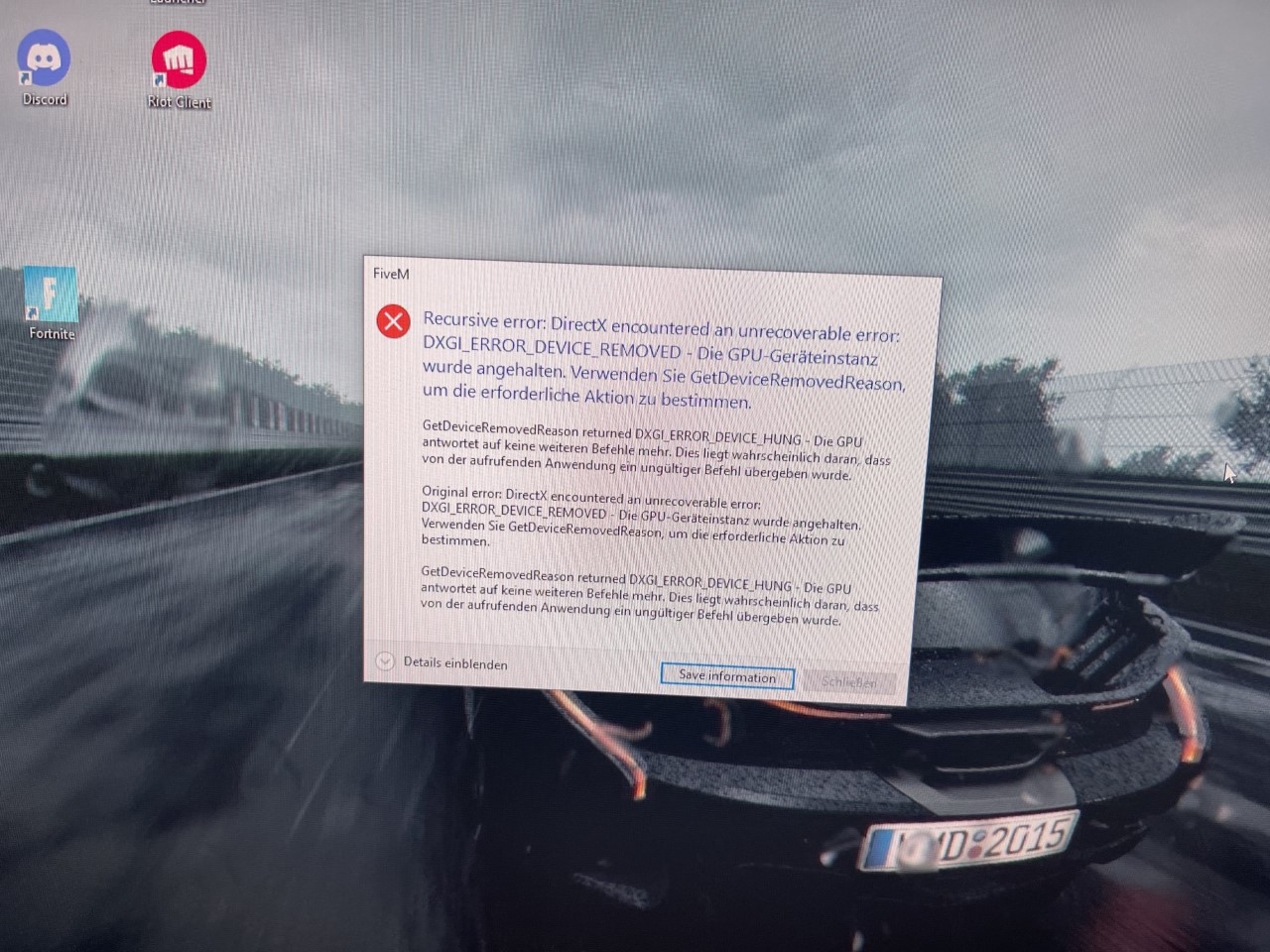

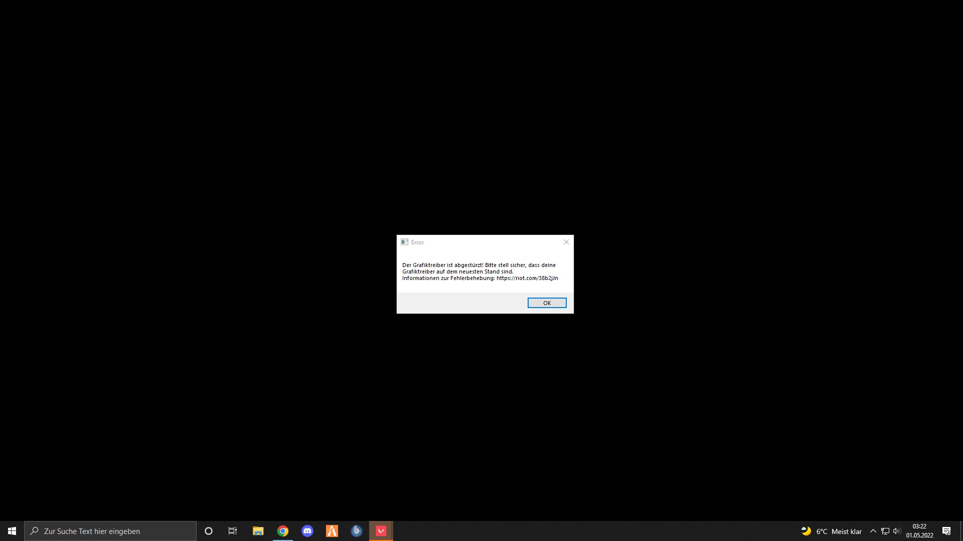

Das klingt hier so, als würden deine Spiele erst gar nicht starten!?
Habe noch einmal ein anderes Spiel ausprobiert und da kam diese Meldung.(siehe Bild)

Cardhu schrieb:
Deine Grafikkarte hat SEHR wahrscheinlich einen Defekt. Du kannst natürlich die GPU runtertakten, aber naja..
Seit wann hast du die Karte?
Hast du die Grafik-Treiber nochmal alle runtergeworfen und dann neuinstalliert?
Das wäre sehr Schade, da die Karten zurzeit ja wie ich mitbekommen habe(daher auch die Entscheidung einen gebrauchten zu kaufen) ziemlich in die Höhe gestiegen waren preislich.
Die ist tatsächlich heute angekommen und ich habe es direkt eingebaut und dann kamen mir die Fehler schon direkt.
Die neuinstallation habe ich auch schon versucht. Über DDU gelöscht und dann neu installiert. Habe es übers Experience versucht und auch nochmal über die Internetseite direkt die Datei runtergeladen und installiert.

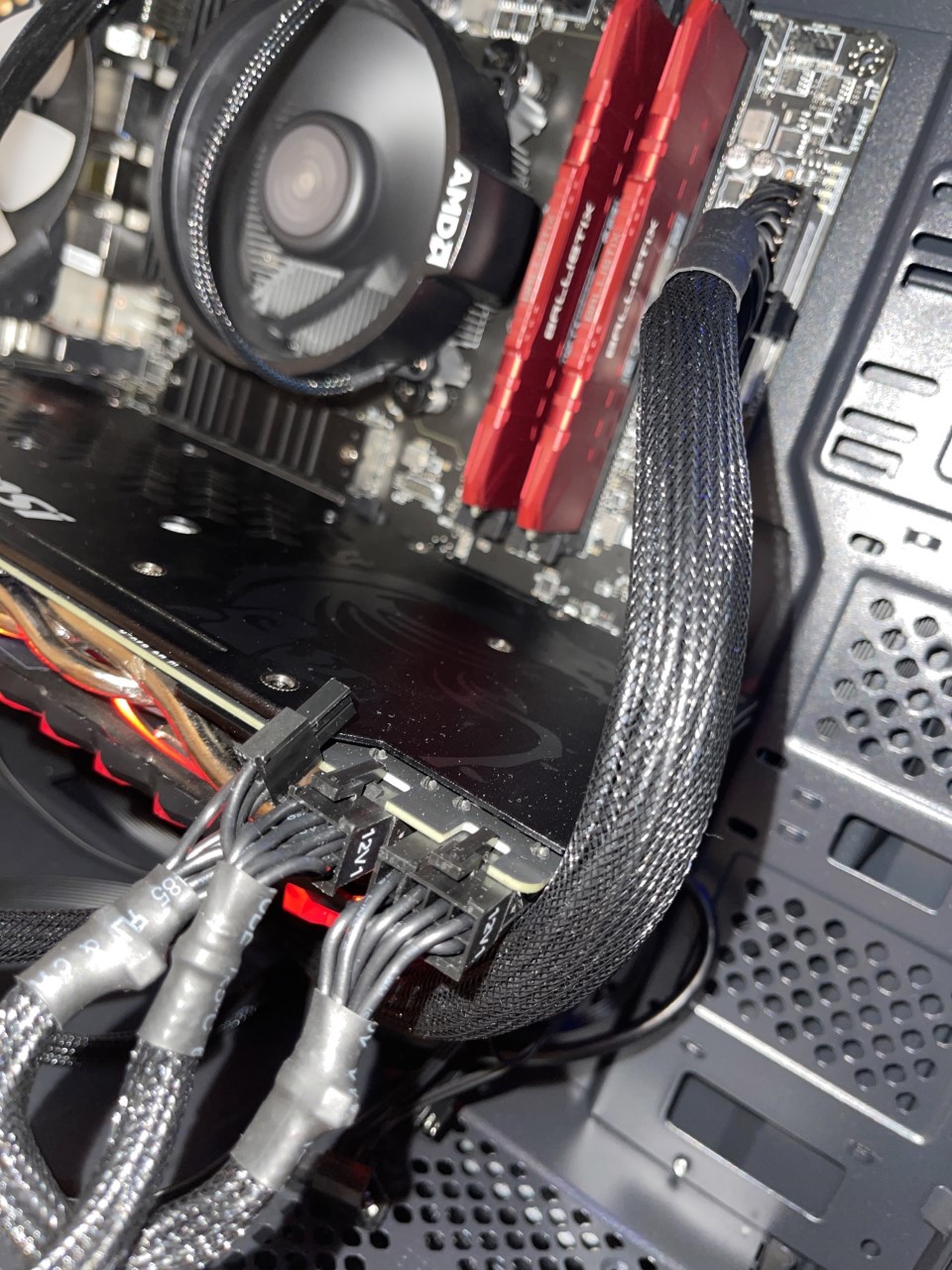

Blöder Einwurf, aber: die Stromversorgung der Graka ist vollständig? Zwei Kabel gehen vom Netzteil zu den Anschlüssen auf der Oberseite?
wahli schrieb:
Über welche Plattform hast du die Karte gekauft und was hast du denn bezahlt?
Ich habe es über ebay gekauft für 260€.
siehe Bild.

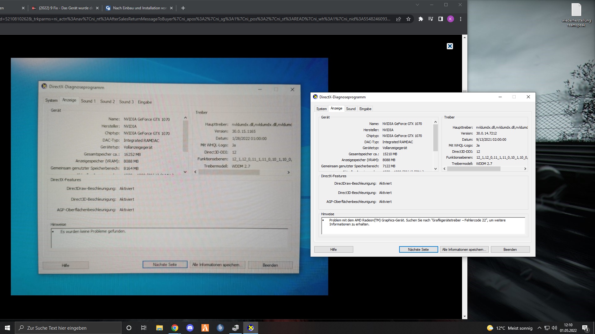

Habe jetzt eine Nachricht vom Verkäufer bekommen, wo er mir einen Screenshot mitgeschickt hat, dass er die Grafikkarte über DirectX auf Funktion getestet hat.
Habe das auch noch einmal geprüft, da kam ein Fehlercode 22.
Hier sind nochmal beide Fenster vom DirectX, ich weiß nicht ob man da irgendwie prüfen kann, ob es die selben Karten sind.
Gemeldet wird ein Problem mit dem AMD Treiber, die 1070 ist von Nvidia.
Wie verlässlich das ist kann ich aber nicht beurteilen.
Würde mal mit ddu alle videotreiber deinstallieren, dann den aktuellsten Nvidia Treiber drauf und gucken ob es dann läuft, wenn ja gut, wenn nein ebay einschalten.
