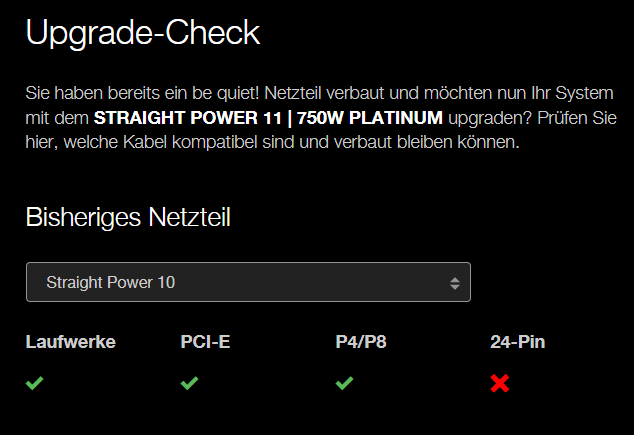

Den 8 Pin und den 24 Pin am Mainboard? Und auch die Kabel getauscht? Laut Be Quiet kann das 24 Pin Kabel nicht wiederverwendet werden.

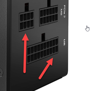

Das Kabel für die Stromversorgung des Mainbords (24 Pin) besteht am anderen Ende (zum NT hin) aus zwei Steckern. Das ist neu für mich. Beide stecken dort in MB drin.

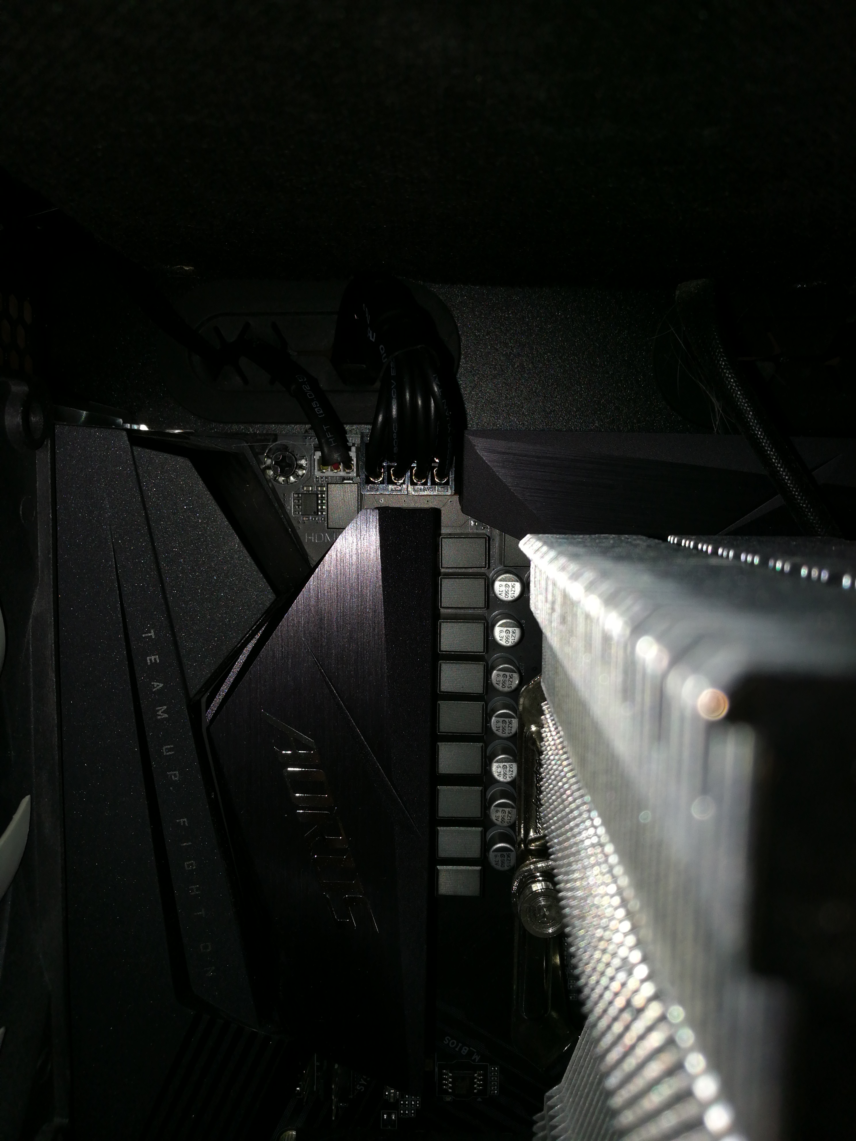

Der P8 ist die Versorgung für die CPU, das ist ein weiteres Kabel. Das habe ich auch angeschlossen.

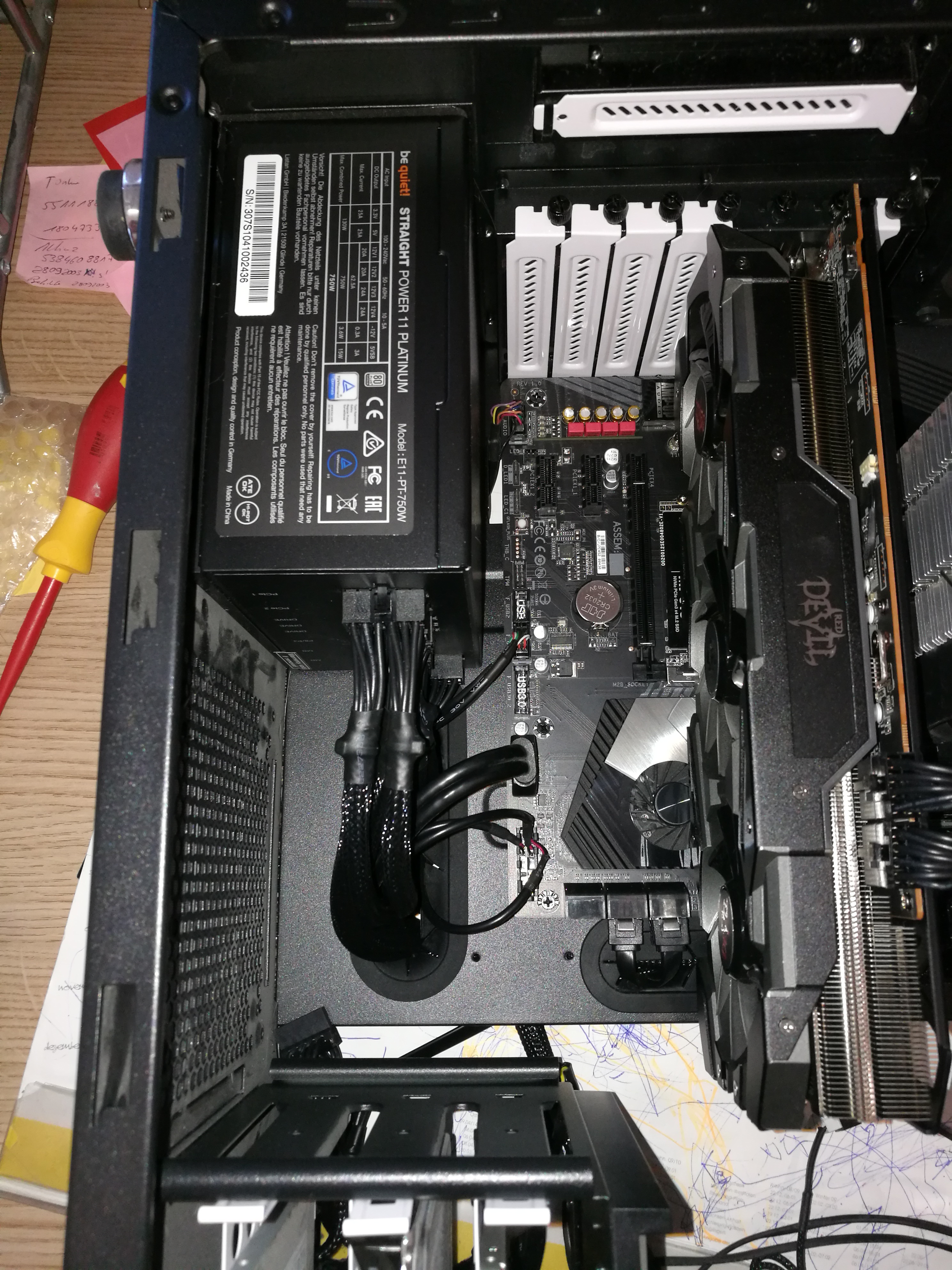

Ok....dann #2...Bilder bitte von der kompletten Verkabelung.

Bist du da ganz sicher? Ich habe bei mir gerade das Straight Power 11 850 W Platinum eingebaut, und da ist "am anderen Ende (zum NT hin)" nur 1 Stecker vorhanden.
2 Stecker (20 Pin + 4 Pin) sind nur an einem Ende, welches in das MB gesteckt wird.

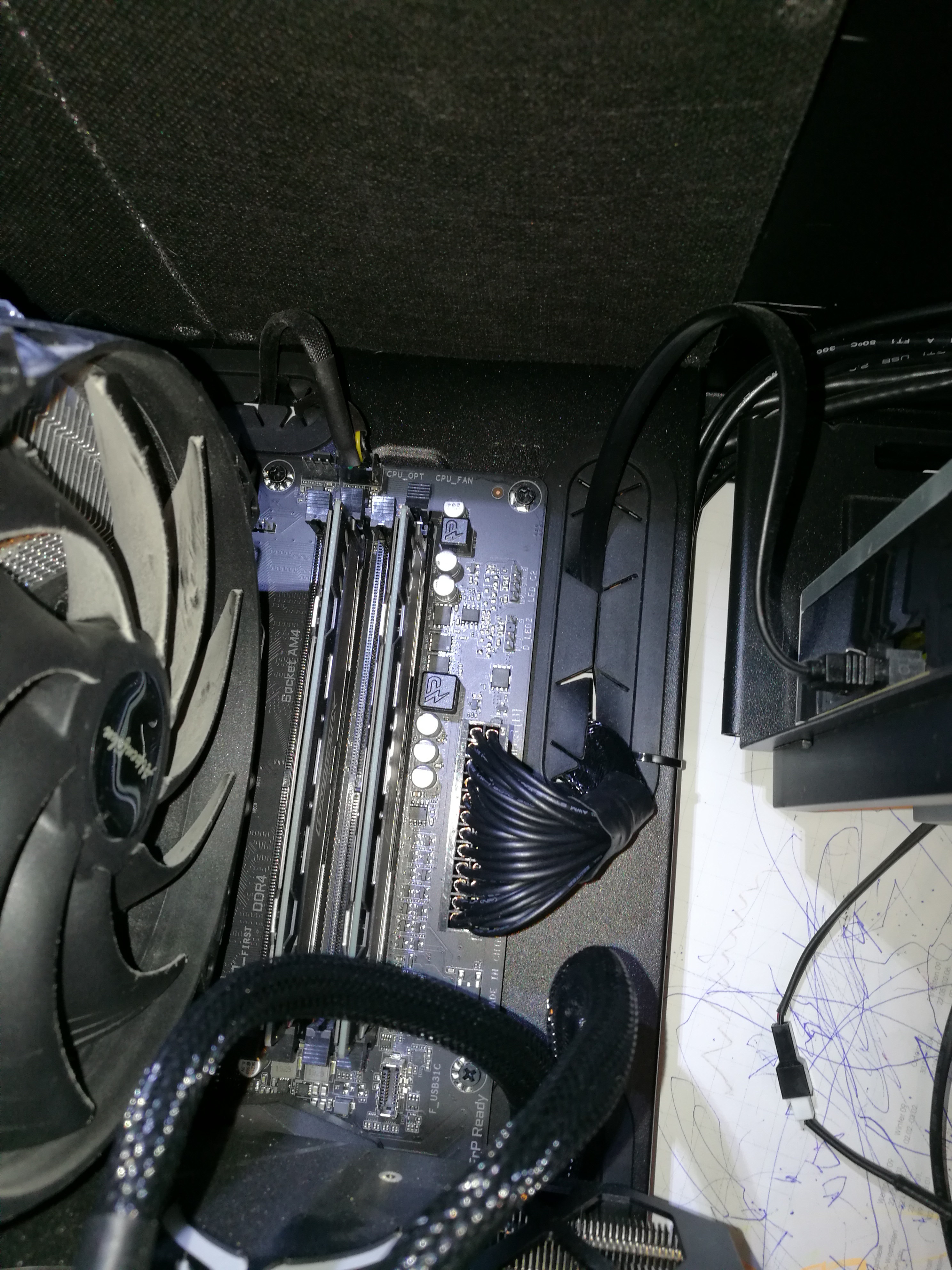

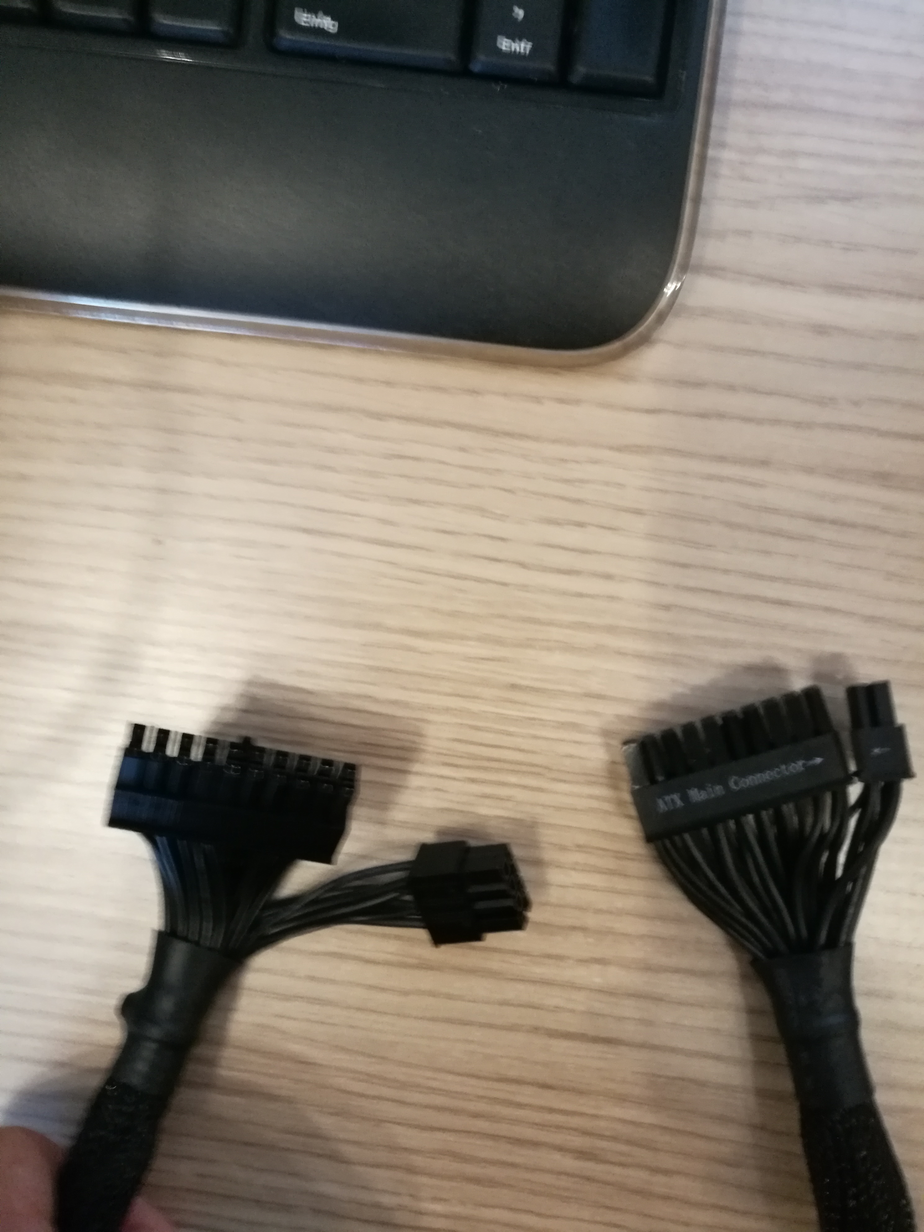

Hier das Kabel für das Mainboard. 20 und 8 pin. Am anderen Ende die 24 Pin für das Mainboard.

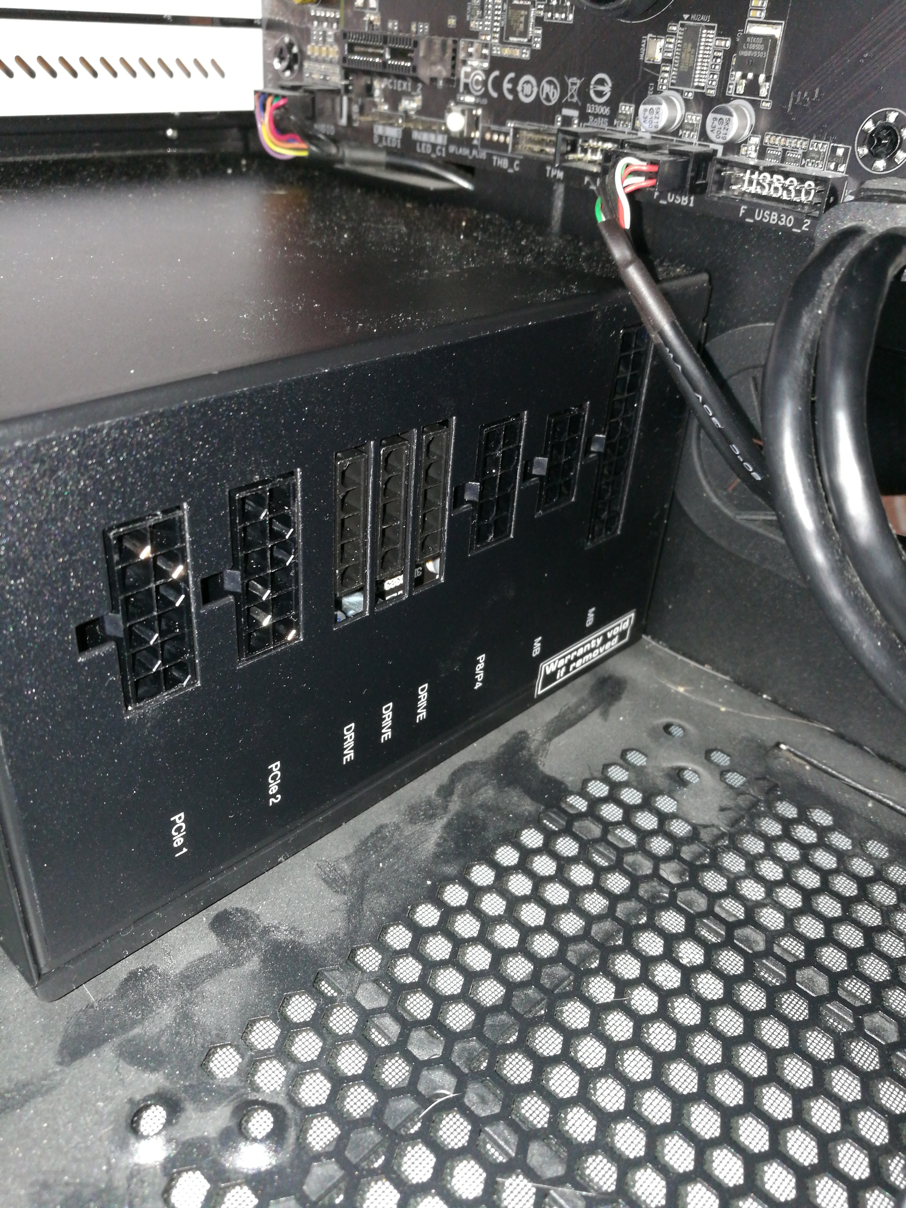

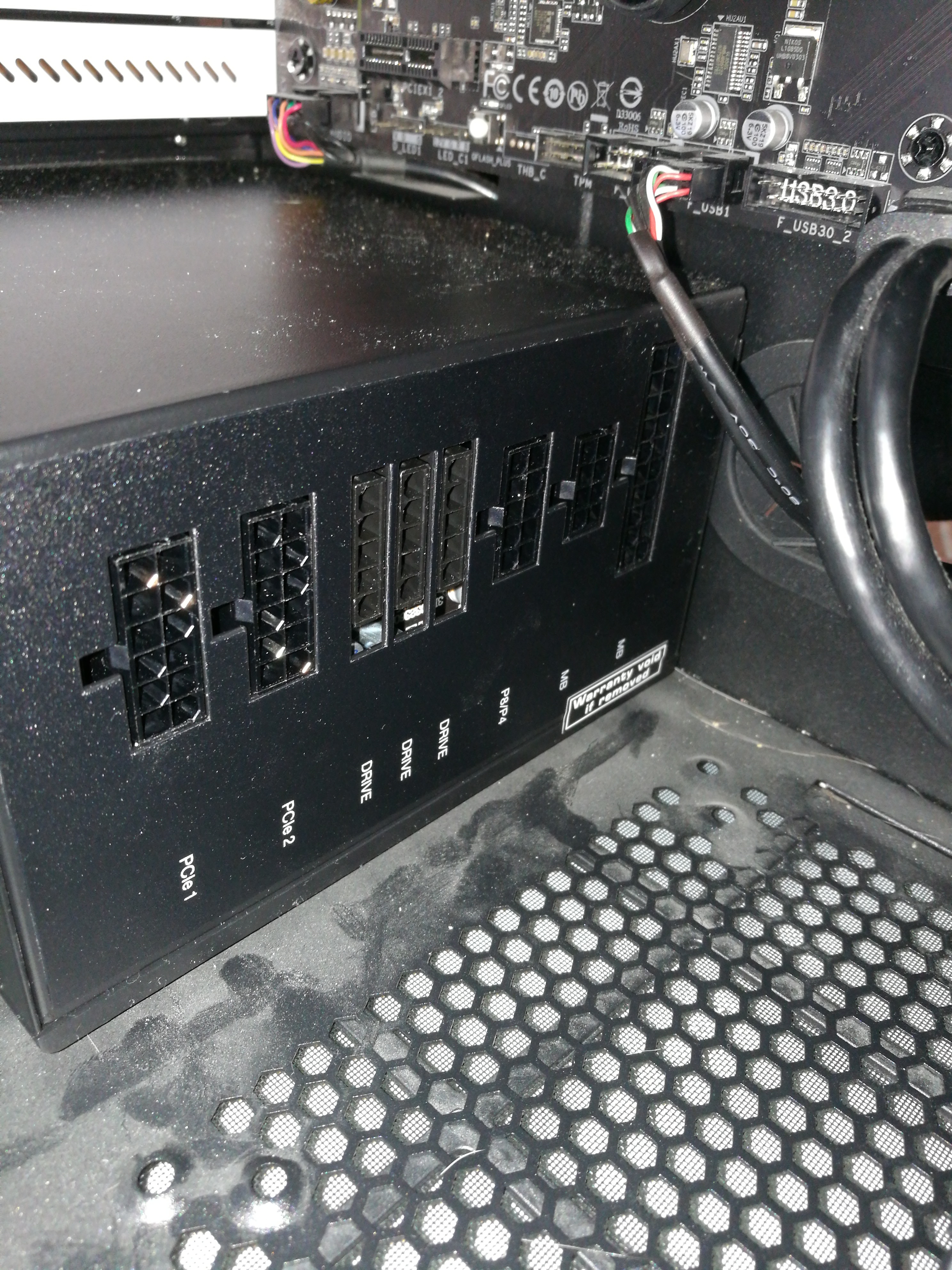

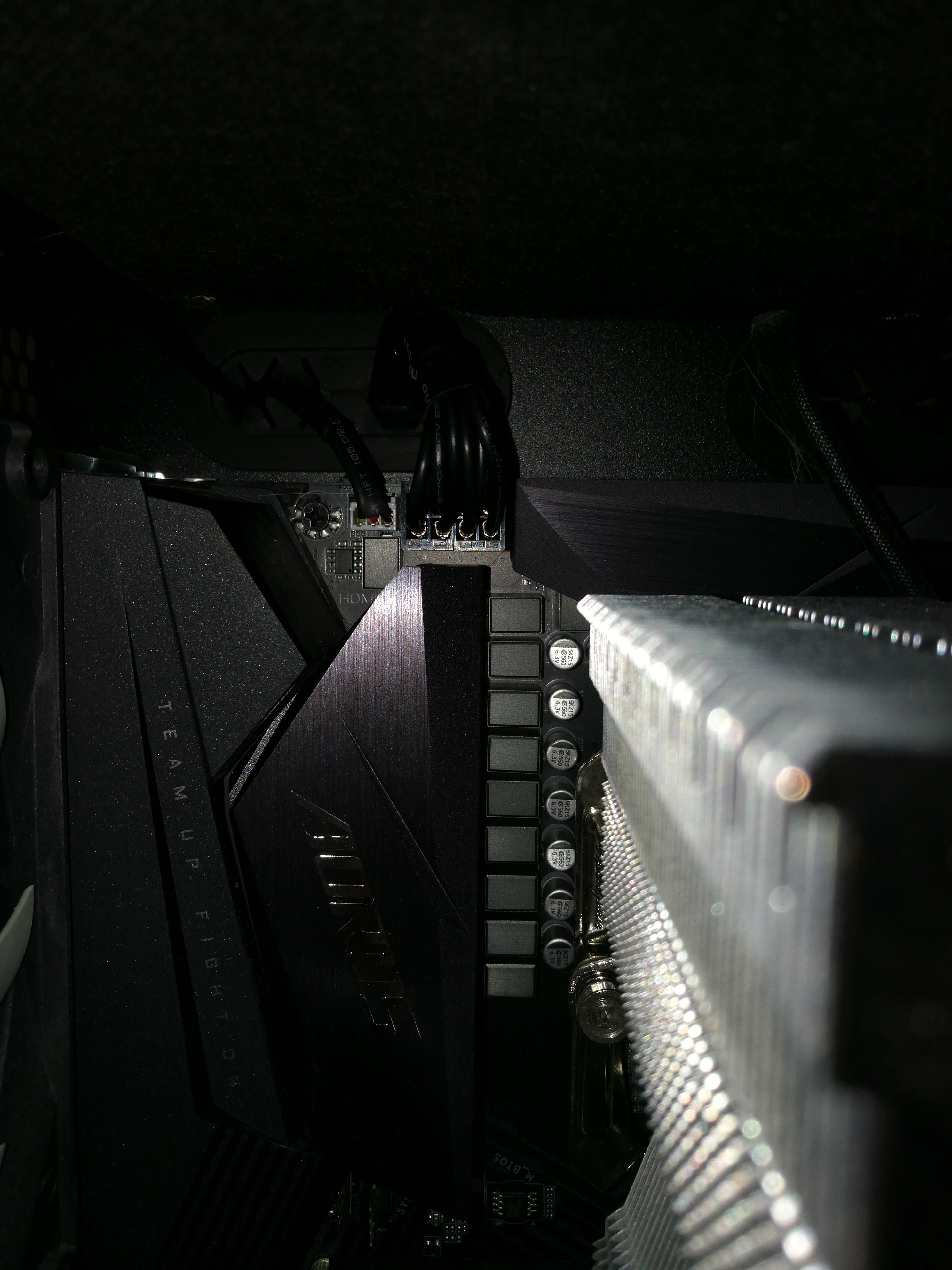

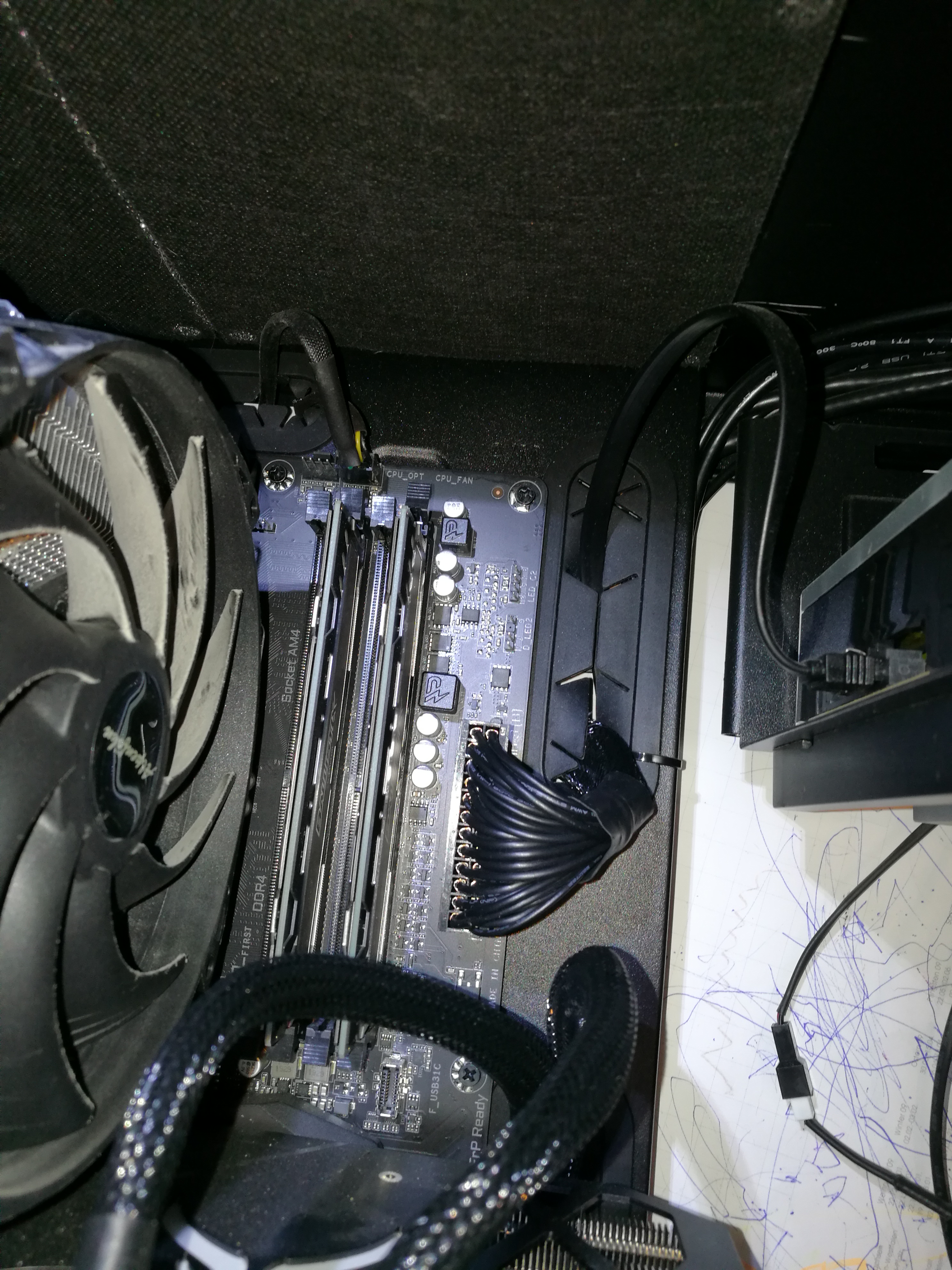

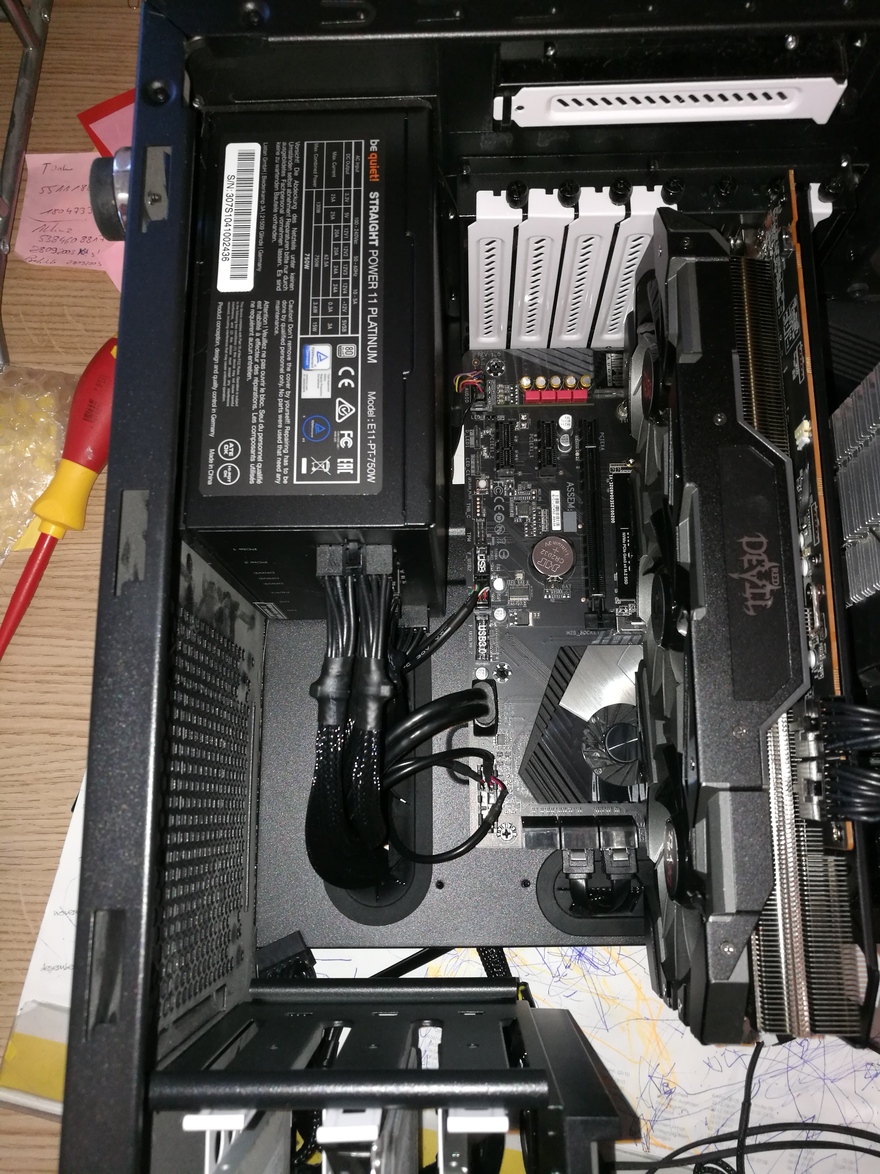

Hier ein paar Bilder von den Kabeln am Mainboard. Ist ja eigentlich kein Hexenwerk.
Kann sich jemamd erklären, wieso er sich am Power Knopf einschalten lässt, ausschalten geht nicht? Kein Strom auf USB, kein Signal am Monitor. Reset Knopf funktioniert nicht. PC lässt sich nur am Netzteil abschalten.
Problem scheint gelöst. Irgendein Kabel, vermutlich die Fronst USB Anschlüsse waren nicht richtig befestigt auf dem Mainboard, das hat wohl alles lahm gelegt.
