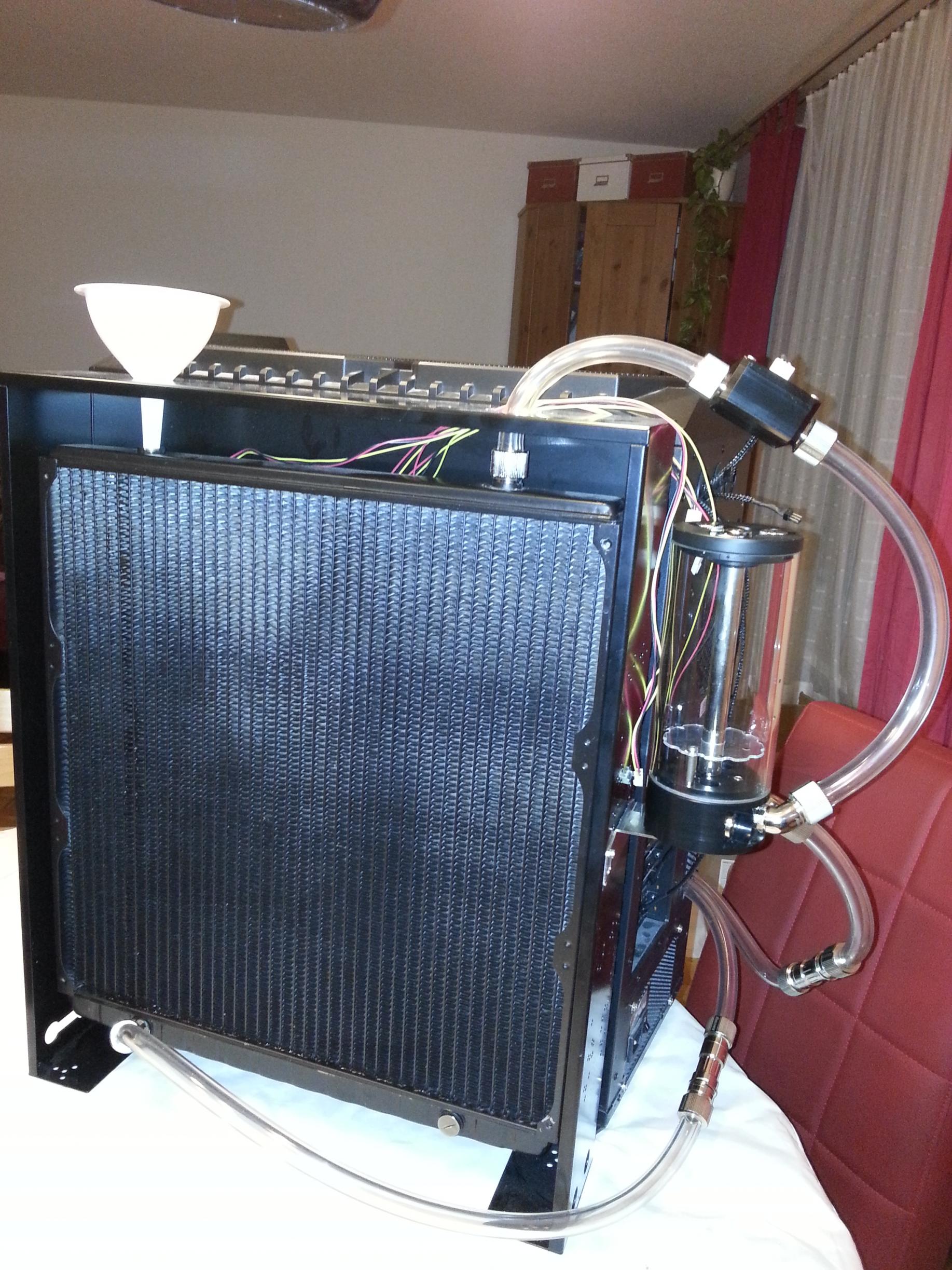

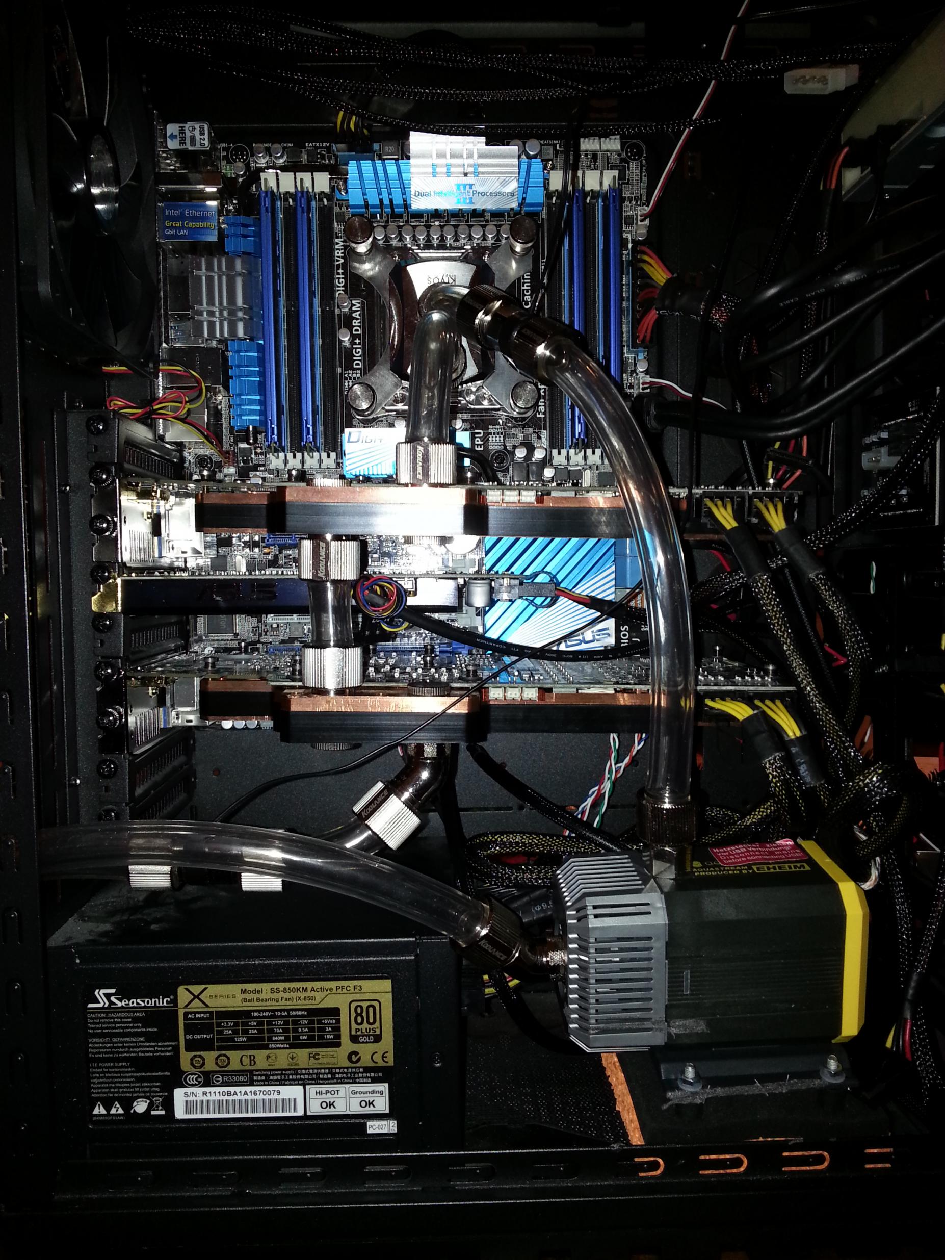

War am WE wieder mal fleissig, wurde aber leider noch nicht ganz fertig mit allem.
Das Innenleben ist neu verschlaucht und sieht jetzt besser aus, der DFM kommt irgendwo draussen hin. Zudem hat der Pumpeneingang ein Winkerl bekommen, damit der Schlauch besser am Netzteil vorbeikommt.
Den CPU Kühler hab ich nach Anleitung eingebaut (mal schaun obs was bringt) und die Kühler der GraKas neu montiert. Hoffe, diesmal besser mit entsprechend tieferen Temps. So wies aussieht haben die metallischen Teile nichts abgekriegt vom weissen Film, der sich in den Schläuchen niedergelegt hat. Wenn man seine durchsichtigen Schläuche weiss haben will einfach genug Zusatzmittel reinkippen :D.
Der Aquaero ist in den obersten LW-Schacht gewandert, so muss ich mich hoffentlich nicht immer krumm wie eine Banane machen wenn ich ihn ablesen will. Dummerweise leidet die Reichweite einiger Kabel darunter... Das Stromkabel reicht grad knapp, das Aquabus Kabel schaffts leider nicht mehr. Muss ich wohl doch mal zum Lötkolben greifen um es zu verlängern.:freak:
Was jetzt noch zu tun gibt: Radi gründlich spülen und reinigen, AGB reinigen, Schläuche aussen ersetzen und neu verlegen. Dann kommt nur noch gaaaanz wenig Wasserzusatz rein. Ah ja, was mir noch aufgefallen ist beim öffnen der GraKa Kühler: Beim einen waren die Kühllamellen für die GPU ziemlich schwarz... Hoffe, die waren schon von Anfang an so, nicht dass da was überhitzt ist :D.

So, hab soeben den Kreislauf befüllt und muss sagen gefällt mir schon besser so...
Hab beim Befüllen noch ein kleines Leck gefunden beim unteren Tempsensor. Wenn nachher kein Tropfen mehr dranhängt ist er entweder eben runtergefallen oder meine unglaubliche Kraft hat genützt :D.
Hoffe die Grafikkarten liefern diesmal bessere Temps, sonst wär ich leicht frustriert, wenn die Kühler wieder schief sitzen würden...
Den Filter hab ich jetzt mal weggelassen und das Aquabuskabel muss noch warten, bis ich den Lötkolben im Keller gefunden habe.

Das war eigentlich reine Vorsichtsmassnahme. Hab dann ein Distanzring bei einem Sensor gebraucht, weil das Sensorgewinde zu kurz war für den Schlauchanschluss. Mittlerweile hab ich aber die Sensoren getauscht gegen solche mit Innengewinde auf beiden Seiten, so dass die Schlauchanschlüsse auf beiden Seiten montiert werden können.
Das DFM Kabel war erst auch zu kurz, so dass ich den blöd im Gehäuse rumhängen hatte. Wurde auch ersetzt und jetzt ist er aussen am Gehäuse und stört die Optik nicht mehr.
Knickschutzfedern hab ich auch nicht gebraucht... aber man weiss ja nie :D. Ist für mich blöd wenn ich oft nachbestellen muss, da das Porto in die CH doch noch heftig ist.
Ansonsten bin ich eigentlich zufrieden, bis auf den Wasserzusatz.. der hat schon wieder meine Schläuche leicht getrübt... War wohl das letzte Mal das der reinkam.
Die Grafikkarten könnten bei Furmark etwas kühler sein... aber das muss warten. Ist ne ziemliche Fummelei die Kühler zu demontieren mit den knapp über einem Dutzend Schrauben.
