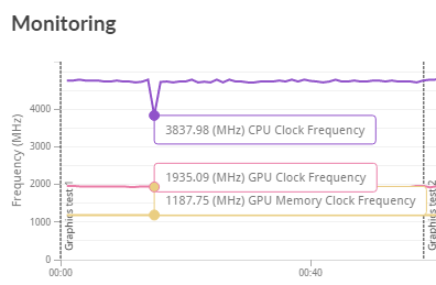

Bei ca. jedem dritten Run von 3DMark Time Spy habe ich Einbrüche/Drops in der Taktfrequenz (von 4,79 Ghz auf 3,8) bei der CPU (siehe Screenshot). In einem Run war es sogar so stark, das es bestimmt 10 solche Drops gab. Ich frage mich woher dies kommt, denn einige Runs laufen dann auch normal ohne solche Drops. Ist dies normaler Verhalten oder hat meine CPU einen Knall?
Liegt nicht an den Temperaturen, die sind deutlich unter 80°C (gekühlt mit 360er AIO). Energieeinstellung in Windows ist auf Höchstleistung. Neueste Treiber sind drauf, Windows wurde gestern formatiert.

Warum soll deine CPU einen Knall haben, wenn du das Verhalten bisher nur bei 3D Mark beobachtet hast ? Das kann auch nen Software Bug sein.
Teste mal andere Software...
Ist die Last auf der CPU evtl. zwischendurch mal so niedrig, dass diese runter taktet um Strom zu sparen?
Ändert sich denn was am Ergebnis, wenn die CPU runter taktet?
Wie läuft es in echten Anwendungen?
Die CPU Temp ist ja schön und gut, was sagen die Spannungswandler, bei Wasserkühlung kriegen die ja ganz gern gar keine Kühlung ab. Wie ist es denn im 4. 5. 6. run wieder ohne Drops oder bleibt es dann bei dem Verhalten?
Die Frage ist ja auch welchen Kern 3DMark da gerade misst.
bei dem durchlauf herscht ja nicht ständig volllast auf allen Kernen. Wenn einer beim GPU test zwischenzeitlich nichts zu tun hat, taktet er eben runter. Das ist ja auch gewollt.

Ich kann das ganze nur in 3DMark beobachten, weil HWInfo solch detaillierten Infos über Graphen nicht auswirft.

Last sollte immer gleich sein, da es immer Mitten in der Szene ist und nicht beim Szenenwechsel (wo man es erwarten würde).
Die Resultate schwanken bei 3DMark etwas, aber meist bin ich zwischen 11600-12000 CPU Score. Auch Cinebench R20 meist in dem Bereich von 5900-6000 (höher wars noch nie).
Das kann natürlich sein. Denn die Drops sind meist in Test 1 und 2 (also in den GPU Tests). Im CPU Test ist mir das noch nicht aufgefallen.

Ich werde das ganze mal weiter Testen und schaun wie sich Spiele etc verhalten aber ich denke der Hinweis von @Ned Flanders könnte der Sieger sein. Denn die 3,8 Ghz sind genau der Idle Speed den ein CPU Kern hat, wenn gerade die Last von dem Kern weg wechselt bzw. keine Last darauf anliegt. Wenn in der Sekunde gerade 3DMark den Kern misst als die Last wechselt, könnte es fälschlicherweise diesen Kerntakt darstellen.
Reaktionen: Ned Flanders
Naja, dann ist ja klar was da vor sich geht.
