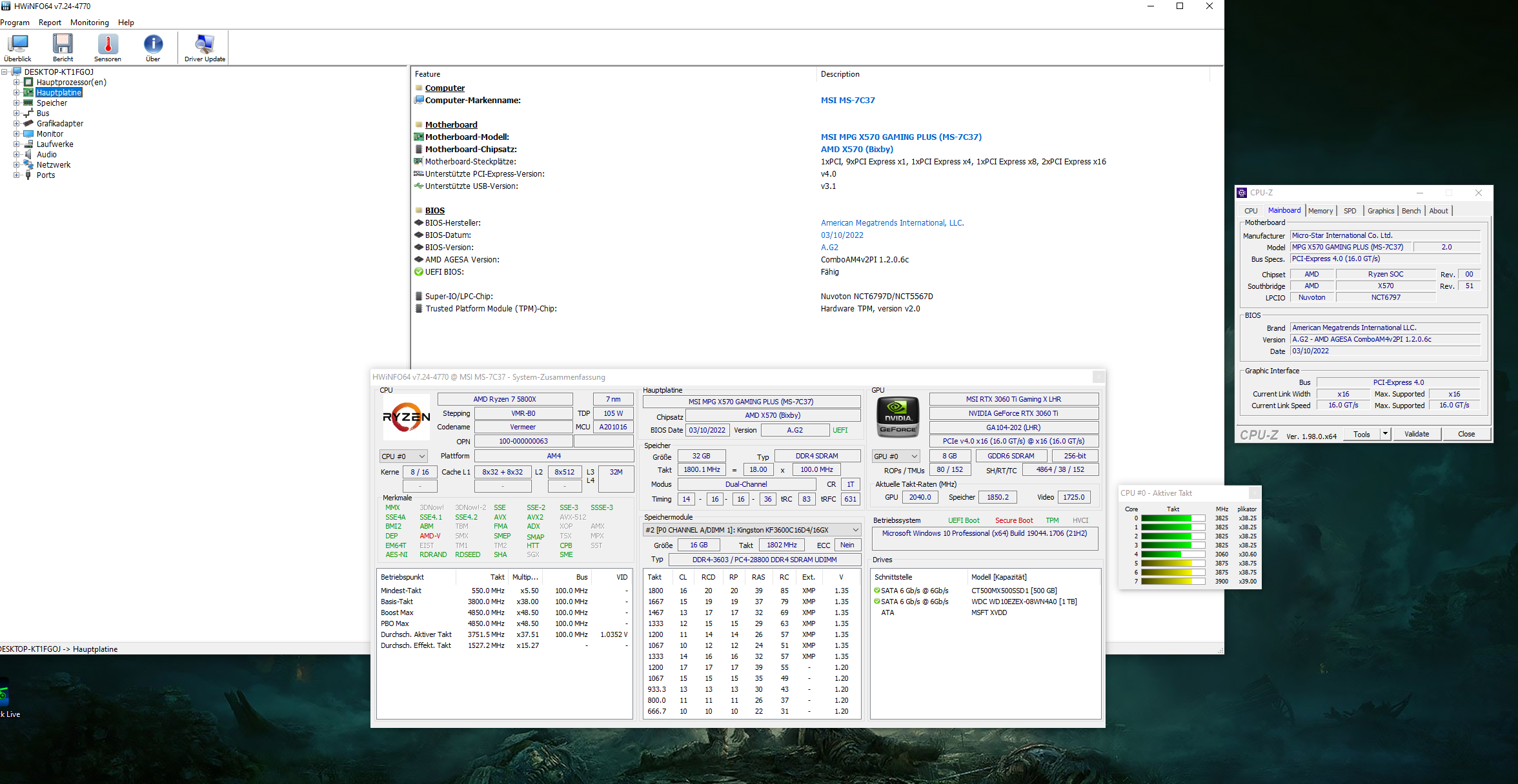

Welche Windows-Version, welcher Build wird verwendet?
Welcher BIOS ist aktuell auf dem Mainboard installiert? (Screenshot von CPU-Z oder HWiNFO wäre hilfreich)
Sind die AMD-Chipsatztreiber aktuell? - Zur Zeit Version 4.03.03.431

Screenshot angehängt.

Die RAM-Timings stimmen laut HWInfo nicht mit dem XMP für 3600MHz überein. Irgendetwas händisch eingestellt? Wenn die Timings nicht stimmen, könnte auch die Spannung zu niedrig sein. XMP aktivieren und kontrollieren. Ob das was mit deinem Problem zu tun hat kann ich allerdings nicht sagen.
CPU wird bis zu 65°C und GPU 74°C.
XMP ist nicht eingestellt, ich hab über Memory Try It CL14 ausgewählt bin ich der Meinung.
Problem bestand auch schon mit normalem XMP Profil aktiviert und auch aus.
