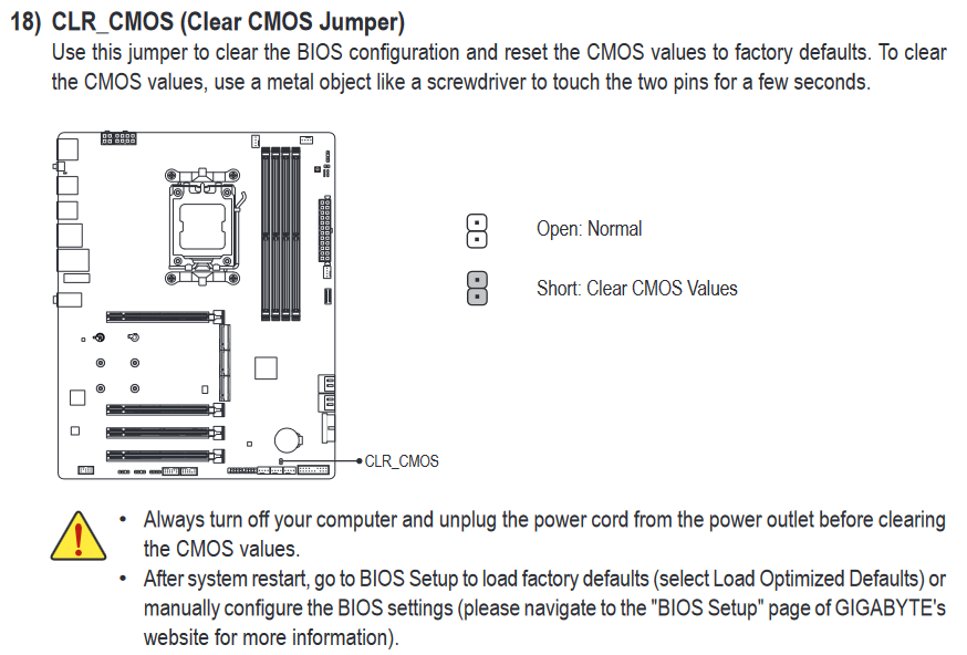

Mache bitte einen CMOS clear genau nach Anleitung im Handbuch um alle CMOS- Daten zu löschen (Werkseinstellung).
Im BIOS die Default Settings oder die Optimized Settings zu laden ist nicht das gleiche wie ein CMOS clear, den du in der Regel mechanisch auf dem Board durch kurzes Brücken der beiden entsprechenden Stifte bei ausgeschaltetem und stromlosen Rechner durchführst.

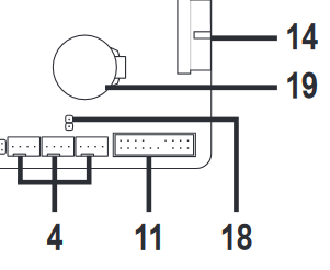

Die beiden Metallstifte für den CMOS clear findest du in dem Bild unter Position 18.
Anleitung:
https://download.gigabyte.com/FileList/Manual/mb_manual_b850-eagle-wf6e-gaming-wf6_1002_e.pdf
BIOS- Setup (Anleitung): https://download.gigabyte.com/FileList/Manual/mb_manual_amd800-bios_e.pdf
Reaktionen: Backfisch, SuperHeinz und samson1986
Ja, genau so. Aber bitte beachten, vorher das Stromkabel aus dem Netzteil ausstecken! Der Rechner muss dazu stromlos sein.
Die beiden Pinne des ClearCMOS-Jumpers mit einem Metallgegenstand kurz brücken, z.B. Büroklammer, Spitze eines Schraubendrehers o.ä.,
dann sollte das BIOS wieder auf Werkseinstellungen sein. Alternativ die Batterie kurz raus nehmen.
