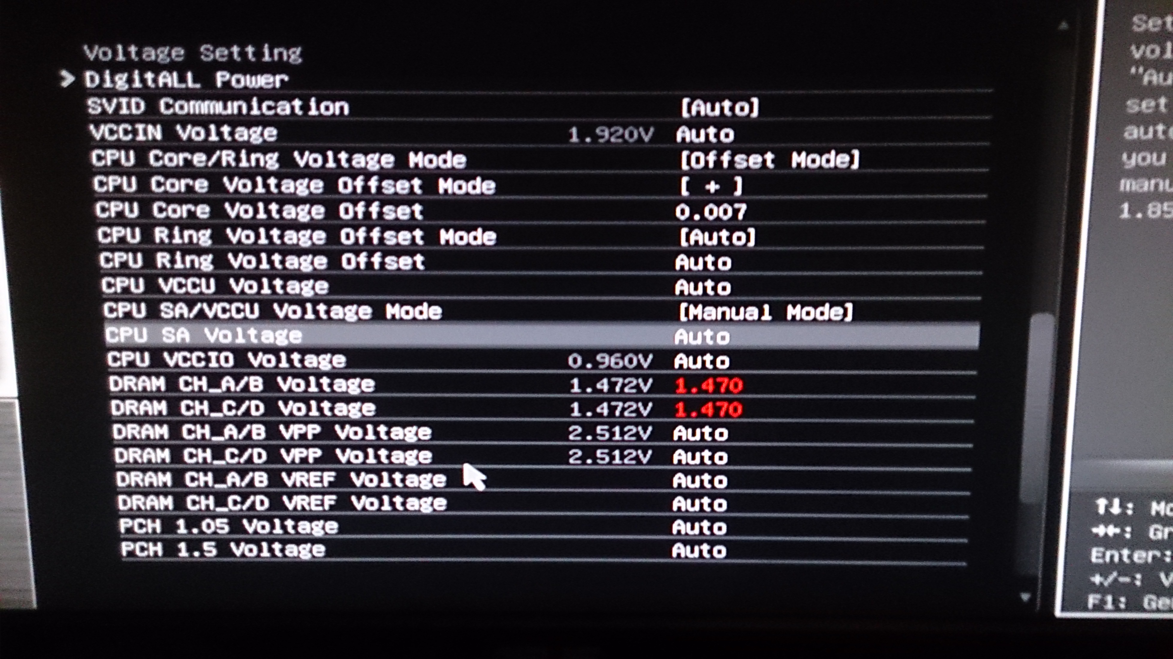

Hab mal nen Screen von den Voltages gemacht...irgendwas nützliches dabei?
SA scheint mit ausreichend betitelt zu sein :-)
Ich war am überlegen ob das eventuell für System-Agent steht :P Aber bevor ich an irgendwelchen Spannungen spiele von denen ich keine Ahnung habe und mein Mainboard grille, habe ich lieber gewartet :)
Also soll ich das jetzt von Auto auf manuell umstellen?
Minimum ist 0.8000 Volt und Maximum 1.85 bei meinem Board.
Der aktuelle Wert wird leider nicht angezeigt, deshalb habe ich keinen richtigen Anhaltspunkt.
Mit 0.8 Volt starten und hocharbeiten?
Standard müsste auch um die 0.9 liegen. Und dann ist es wieder Dein Gusto wie weit Du gehen möchtest.

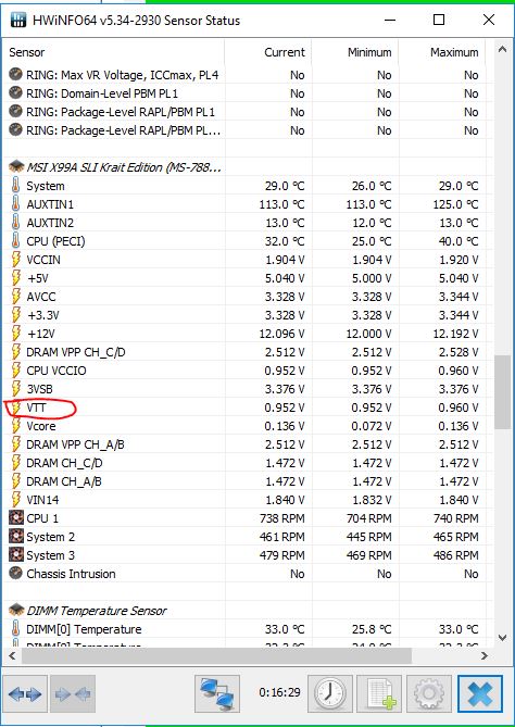

Könnte VTT bei HWInfo die Spannung für den Speicher Controller sein?
Dann wäre der Standard Wert so bei 0.95 Volt
