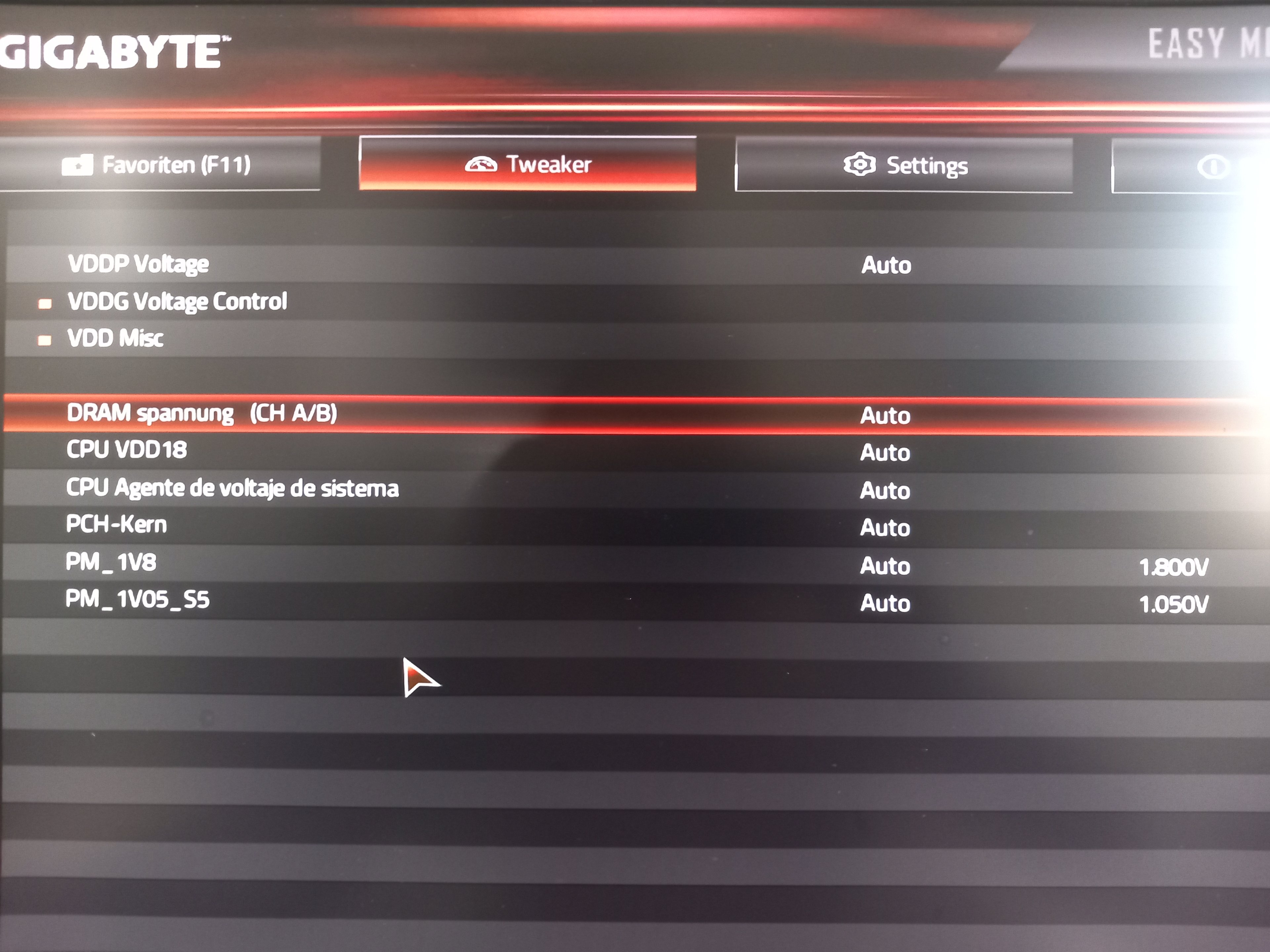

Eine Frage zur Arbeitsspeicher Spannung, Mainboard begrenzt die maximale Spannung.
Es kann natürlich auch sein, wenn du diese Spannung (welche es auch immer gewesen sein mag) auf den Höchstwert gestellt hast, abgespeichert und neu gestartet hast, das du nun etwas auf dem Mainboard oder in der CPU gegrillt hast... Wäre quasi das WorstCase-Szenario.
Bitte nicht mehr an irgendwelchen BIOS-Einstellungen schrauben, wenn man nicht ganz genau weiß was man da tut!

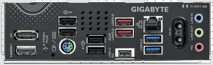

Eben das geht nicht mehr .. wenn ich über den hinteren resetknopf starte springt er kurz an und geht direkt wieder aus nach 2 Sekunden. Wenn ich ihn während des normalen startfortgangs 10 Sekunden drücke tut sich nichts. Der Rechner ist zwar an und läuft aber zeigt kein Bild. Komme auch nicht ins BIOS.

hinteren resetknopf
Ist das nicht ein Taster für den Q- Flash Plus Vorgang!?
Warum hälst du dich nicht an die offiziellen Angaben aus dem Mainboard-Handbuch
was das Zurücksetzen des BIOS auf Werkseinstellungen angeht (ClearCMOS)?
Ich meine, das wäre wohl das erfolgversprechendste...
Da wo du drauf drückst, ist der Knopf für die USB-BIOS-Flashback Funktion (Gigabyte Q-Flash Plus).
Damit kann man das BIOS nicht auf Werkseinstellungen zurücksetzen, es sei denn, du spielst darüber ein aktuelleres BIOS ein.
Einfach nur den Knopf drücken, bewirkt gar nichts!
Es gibt aber im Mainboard-Handbuch eine genaue Anleitung, wie man das BIOS auf Werkseinstellungen zurücksetzt.
Dieser Anleitung würde ich folgen, weil... dann funktioniert es auch.
Also bitte nicht einfach irgendwo drauf drücken und sich dann wundern das was nicht funktioniert.

Ja, dann musst du es auf die altmodische Art machen, wie ihr es beschrieben habt. Eventuell hast du den RAM auch gegrillt.
Vielen Dank noch mal an alle.. hat geklappt mit dem kurz schließen der cmos batterie.. Gott vergelts euch. Hab euch noch mal geschickt worum es sich gehandelt hat. Spielt da am besten auch nie rum :-)

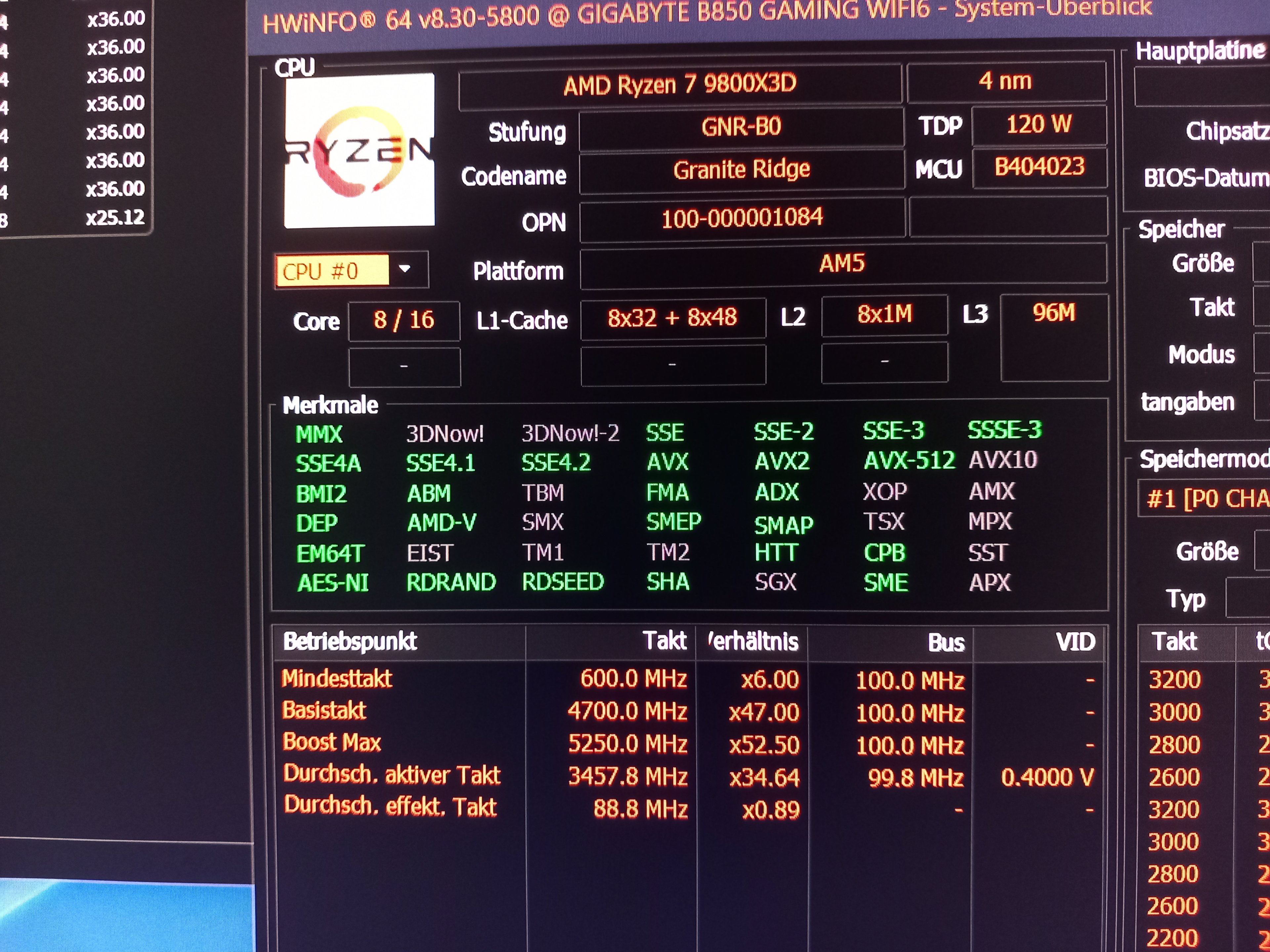

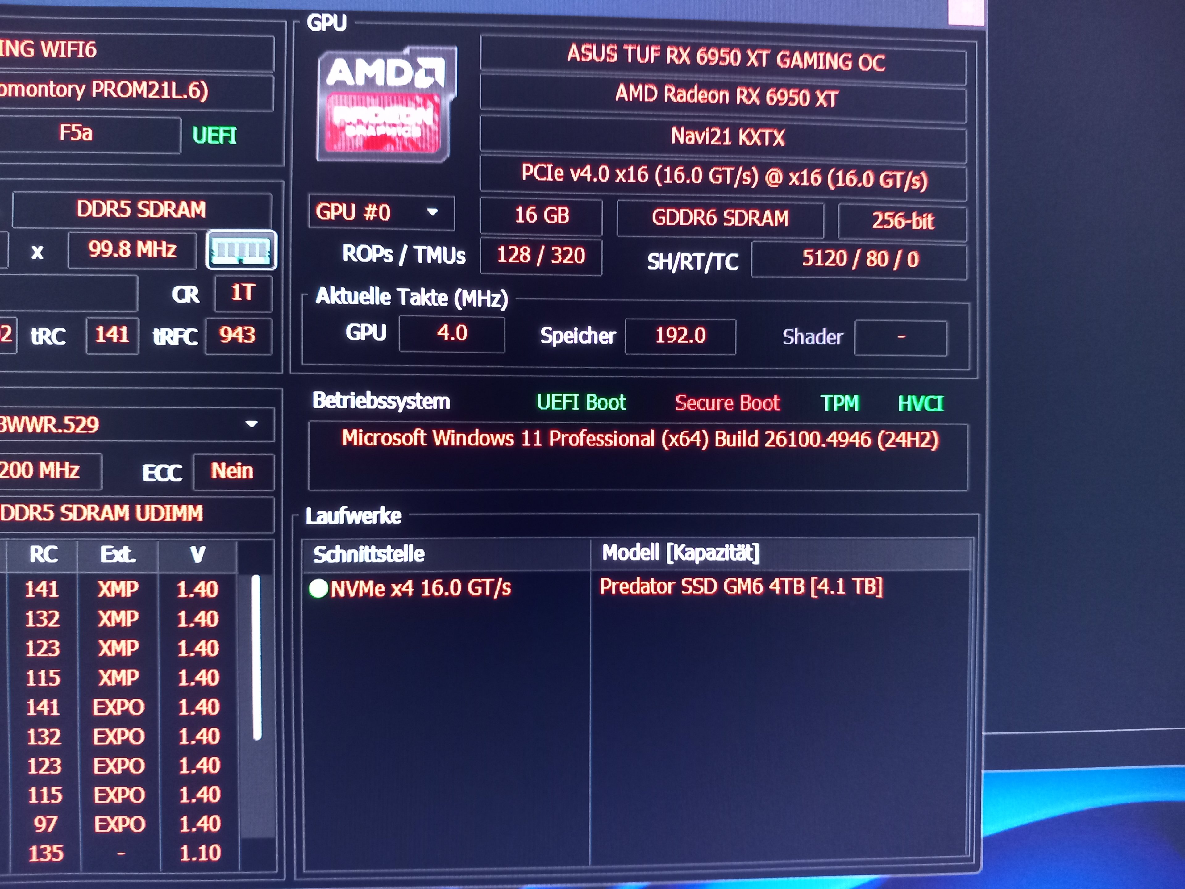

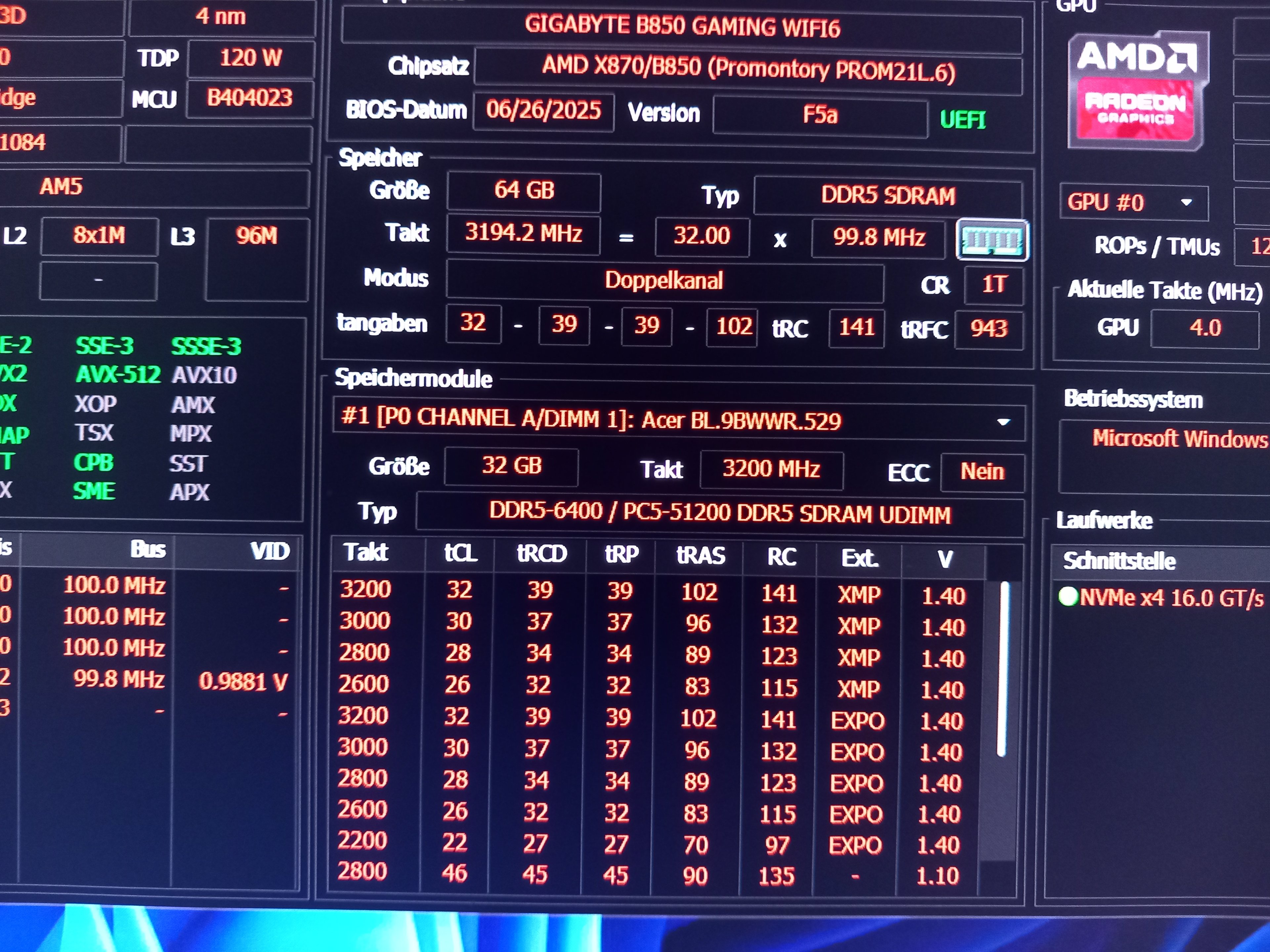

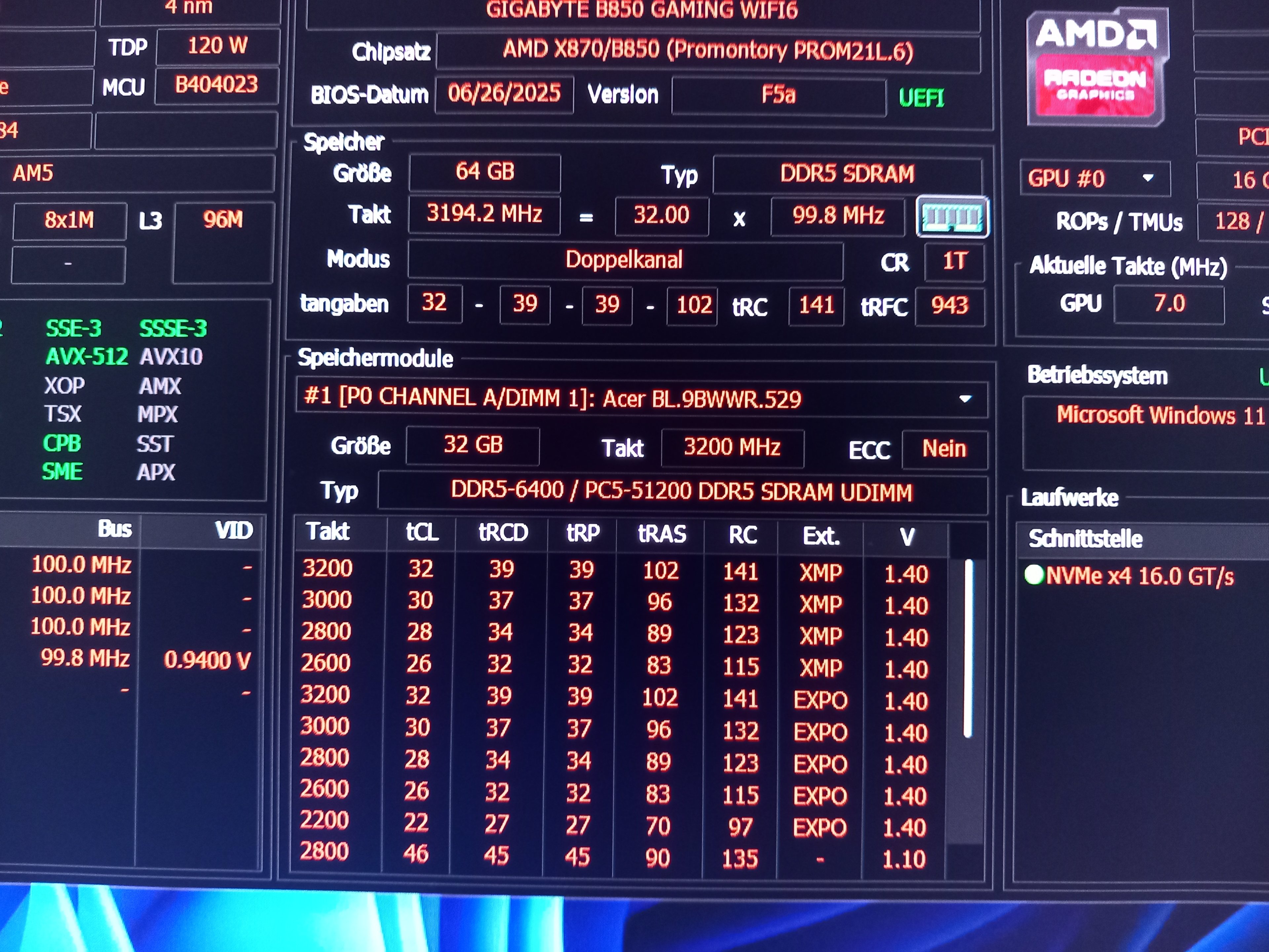

Könnt ihr damit etwas anfangen ? Habe eine 6950xt Grafikkarte cpu ist die 9800x3d 2x32gbyte Arbeitsspeicher mit 6400mt/s.
Also in spielen und unter last knattert es leise rythmisch. So wie ich das mit meinem bescheidenen Hörvermögen beurteilen kann ist es doch die grafikkarte und nicht das Netzteil. Die Benchmarks aller Komponenten sind so wie vorher, mit dem Unterschied das ich mit den Augen sehen kann das es kleinere Hänger und auch Tearing beim Test gibt.
Das Problem ist das ich Beispielen Objekte nicht mehr so scharf sehe wie ich es sollte und die Benchmarks in spielen extreme Schwankungen der fps haben. Also das geht wirklich hoch und runter nonstop.
Würde mich freuen wenn ihr mir helfen könntet
