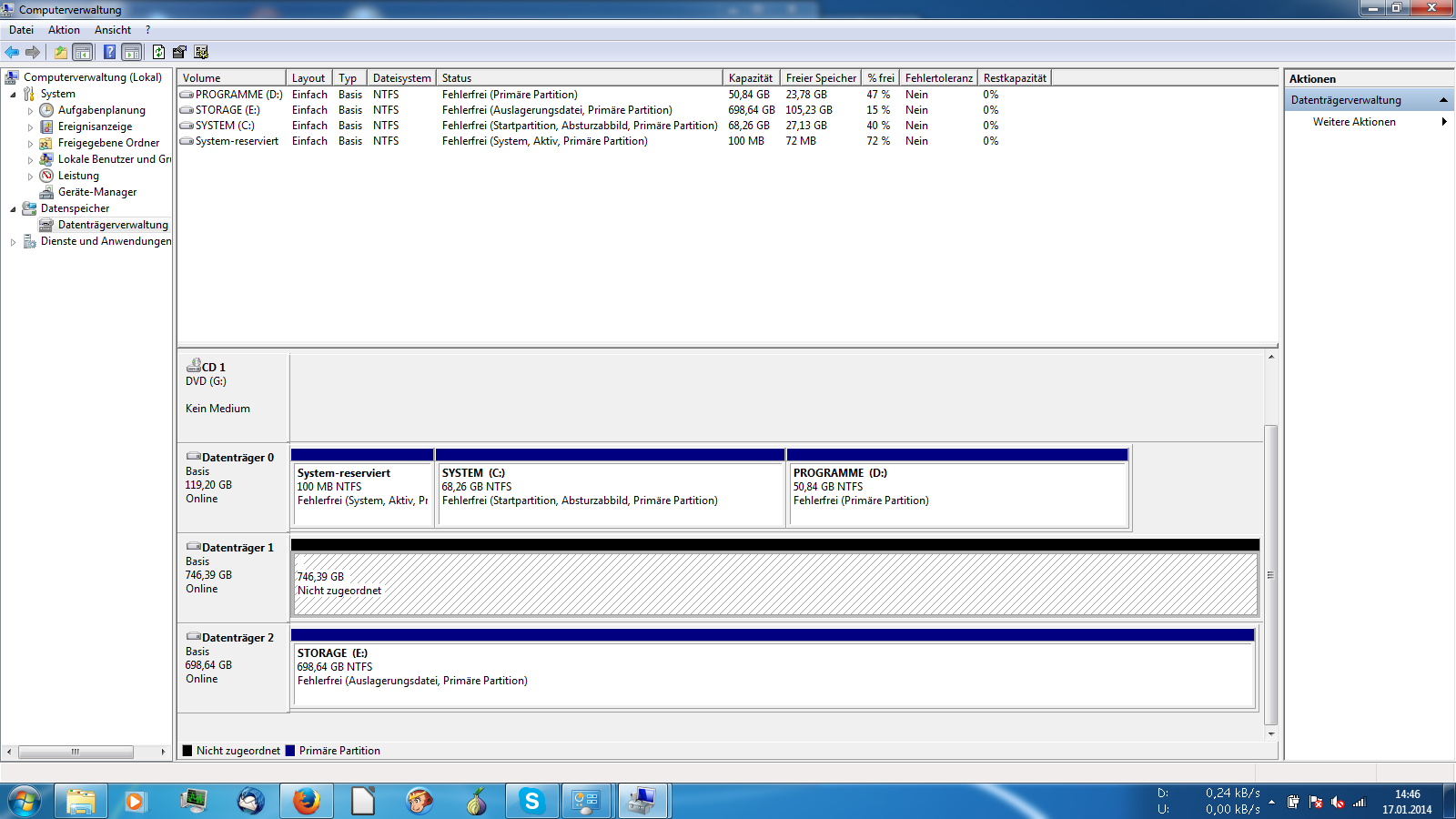

Mach doch mal bitte einen Screenshot der Datenträgerverwaltung, wenn die betroffene Festplatte am Notebook hängt.
So in etwa ?
Genau so, danke.

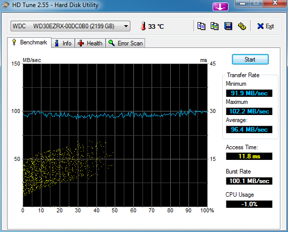

€dit: HDTune (Lite) erkennt mir nur 2,2TB. :/
Das Formatieren unter Windows war erfolgreich, sollte das irgendeine Bedeutung haben.

- HD-Tune 2.55 Lite kann generell auch nicht Mit Festplatten über 2 TB umgehen.

Ich habe aus gutem Grund auf die Pro Version verwiesen. ;) Die Freeware von HD-Tune ist dafür absolut ungeeignet. Du musst den Test mit HD-Tune Pro machen. Die Trail-Version ist einige Tage voll nutzbar.

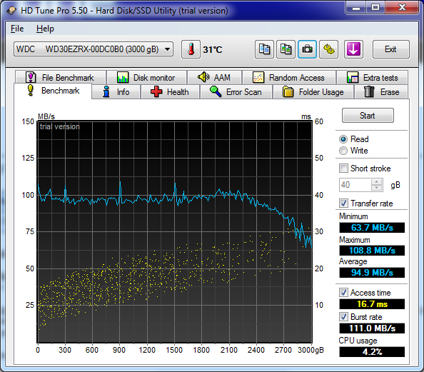

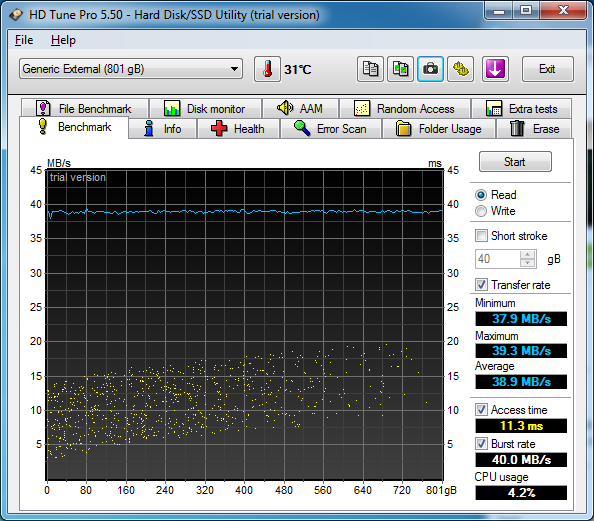

So, HD Tune Pro erkennt am e-Sata die vollen ~2,8TB, per USB nur ~800GB.
Ok, dann weißt du Bescheid. Per USB sind die 3 TB Platten mittels dieser Docking-Station nicht nutzbar. Nur per eSATA.
