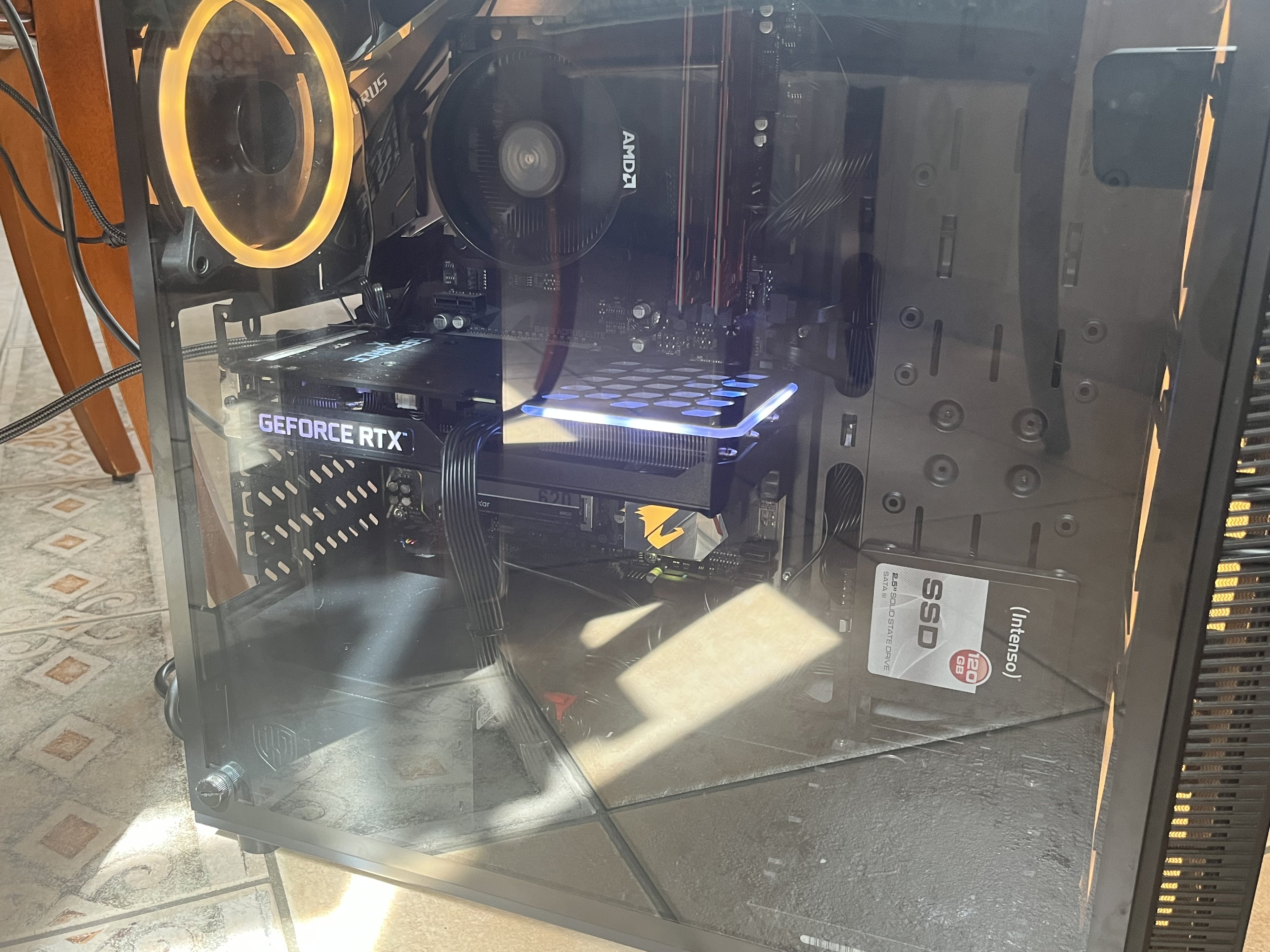

Direkt kam mir natürlich die Frage auf, welche Festplatte das ist, da ich, wie oben zu lesen, nur eine SSD in meinem Computer habe, welche eine Kapazität von 128GB hat und vom Hersteller "Intenso" ist. Und die HDD konnte ich bei dieser Bezeichnung natürlich direkt ausschließen.

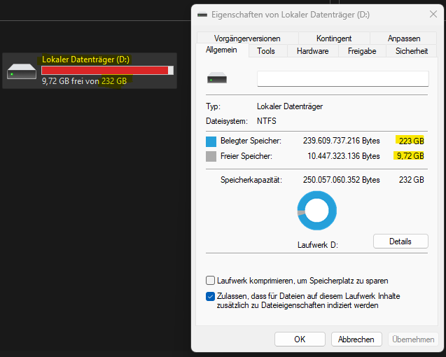

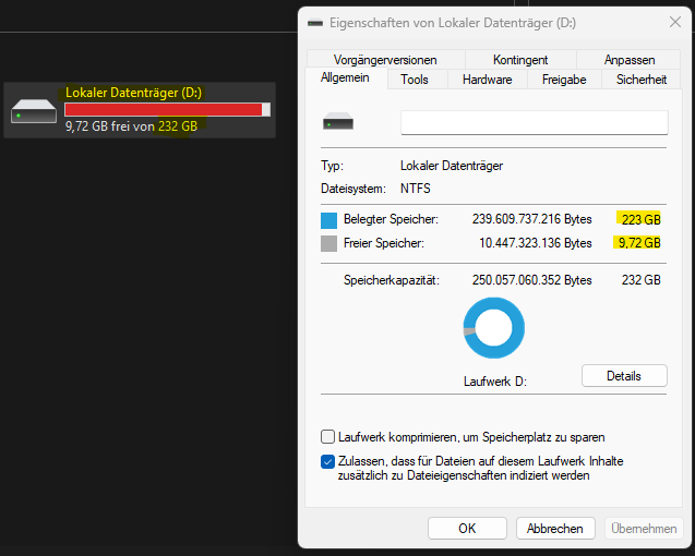

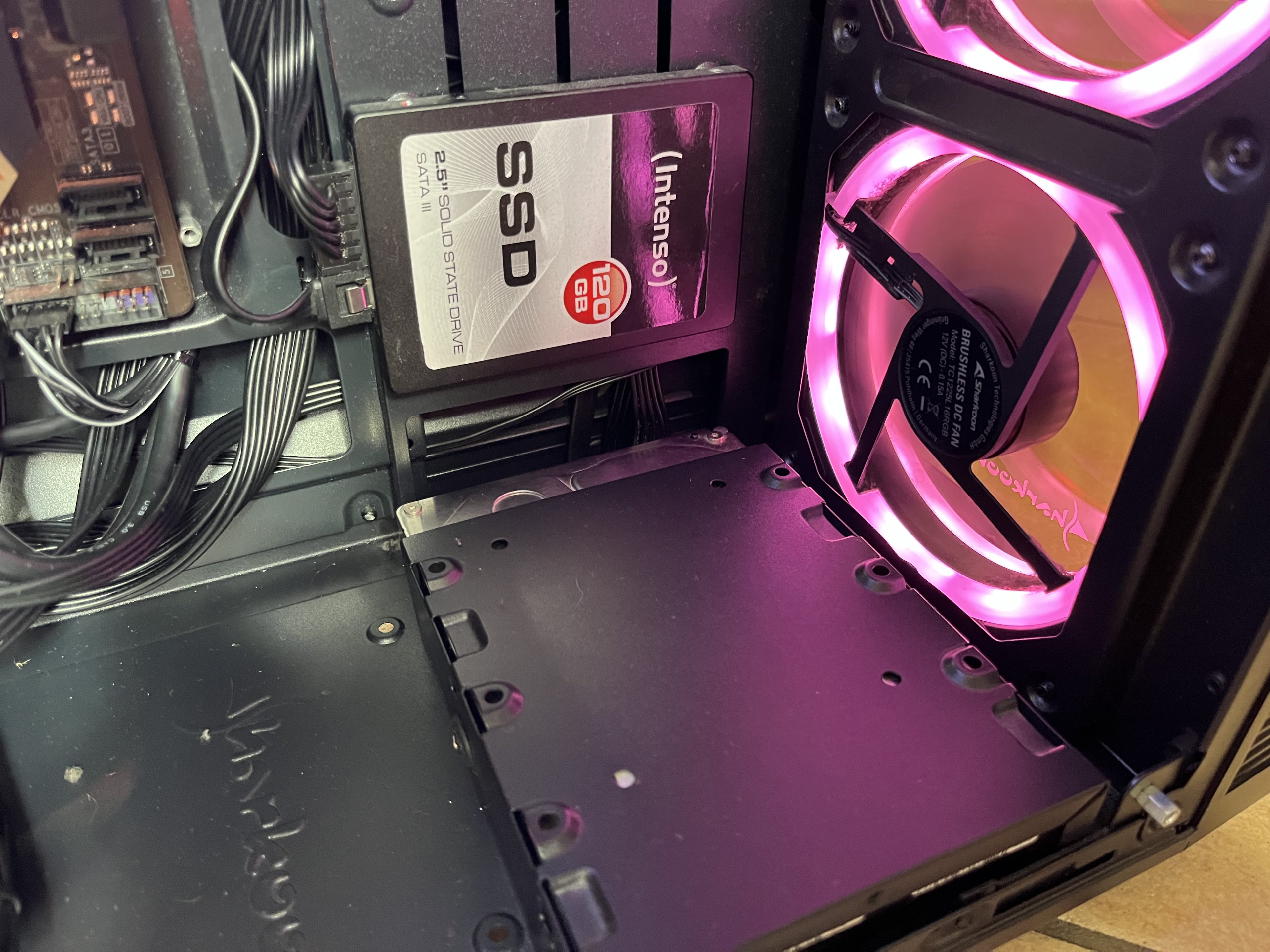

Also habe ich auf die Lexar M.2 SSD Windows 11 draufgespielt, um von Windows selbst auf die Festplatten zuzugreifen. Auch das blieb zu 100% erfolglos. Die Installation und Einrichtung von Windows 11 hat zwar funktioniert, aber wird nach wie vor eine nicht existente Festplatte angezeigt (siehe Bild). Die Geister-Festplatte beinhaltet auch Daten von meiner alten Festplatte, aber es ist schwer für mich zu unterscheiden ob es Daten der HDD oder Intenso SSD sind. Jedenfalls ist die "Samsung SSD" annährend voll (siehe Bild). Ich habe auch nicht den vollen Zugriff auf alle Daten auf der Festplatte.

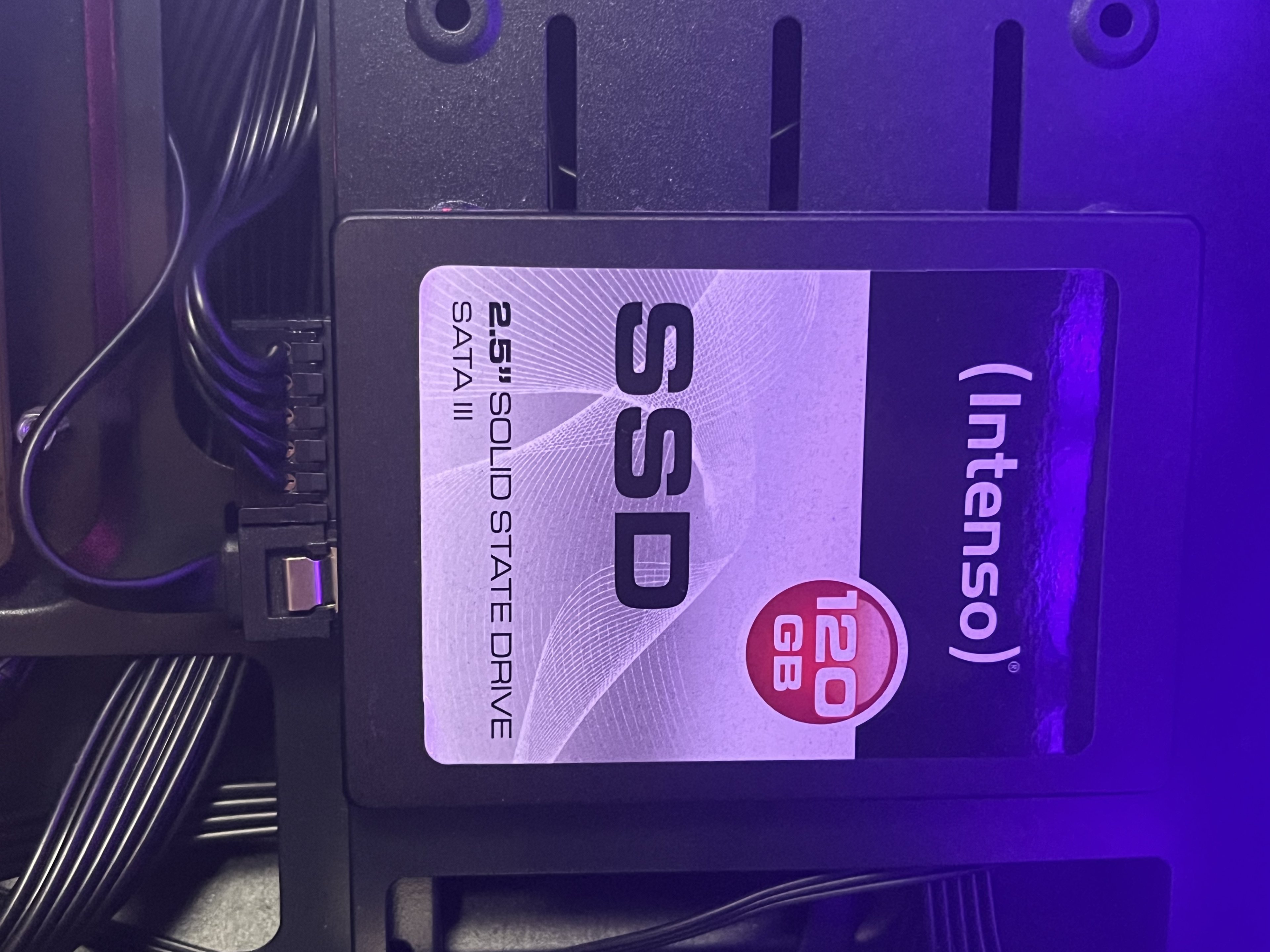

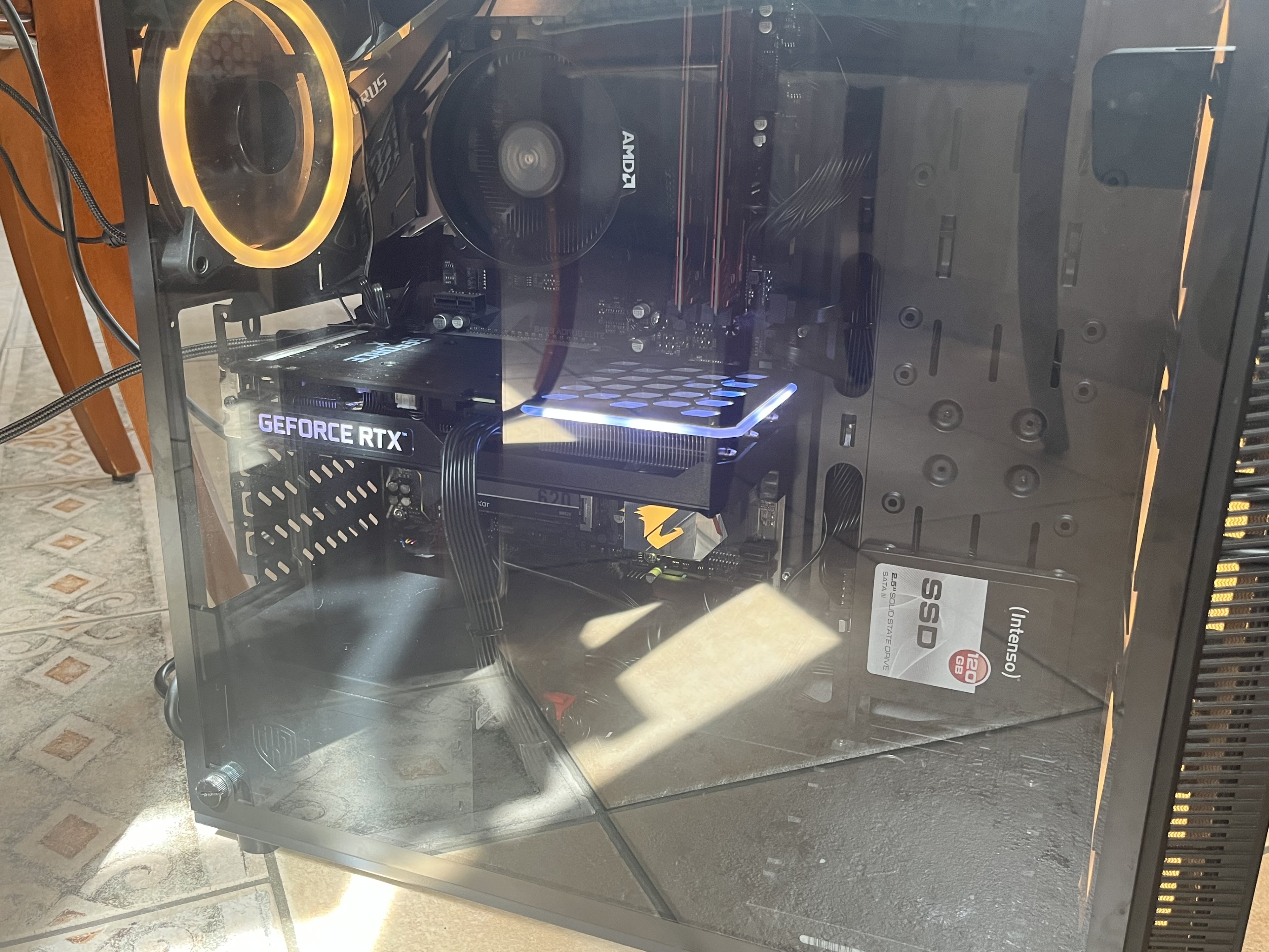

Leider habe ich noch kein Thread oder Thema über solch ein Problem im Internet gefunden, weshalb ich mich persönlich an euch wenden muss. Anbei findet ihr auch Bilder meines Towers, damit ihr seht, dass keine "Samsung SSD" in meinem Computer verbaut ist :D

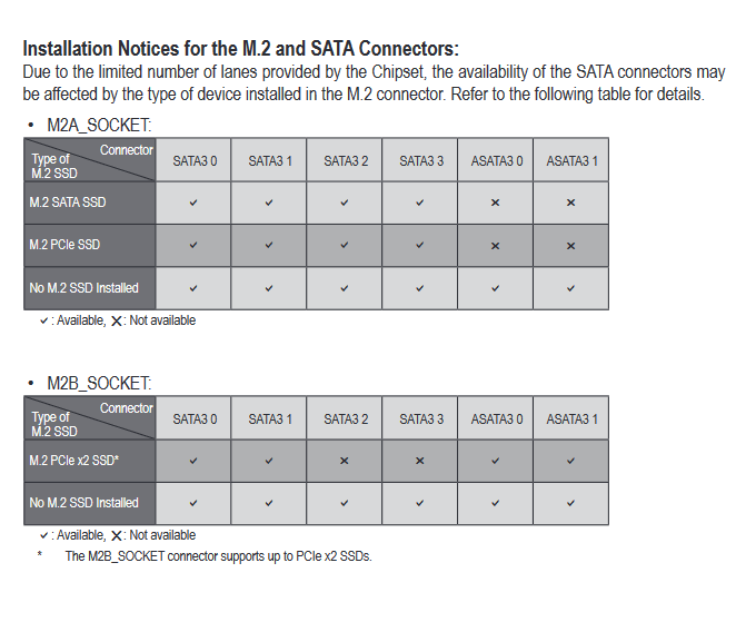

Der M.2. Steckplatz schaltet bei Belegung SATA Ports ab -> kann sein das es damit deine alten Platten erwischt hat.

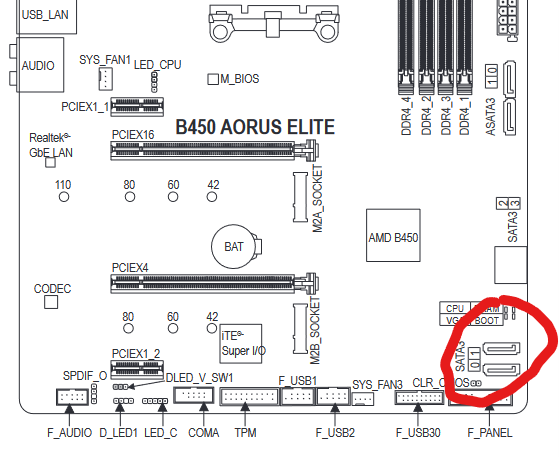

Nutze mal sie SATA Platze unten rechts am Board

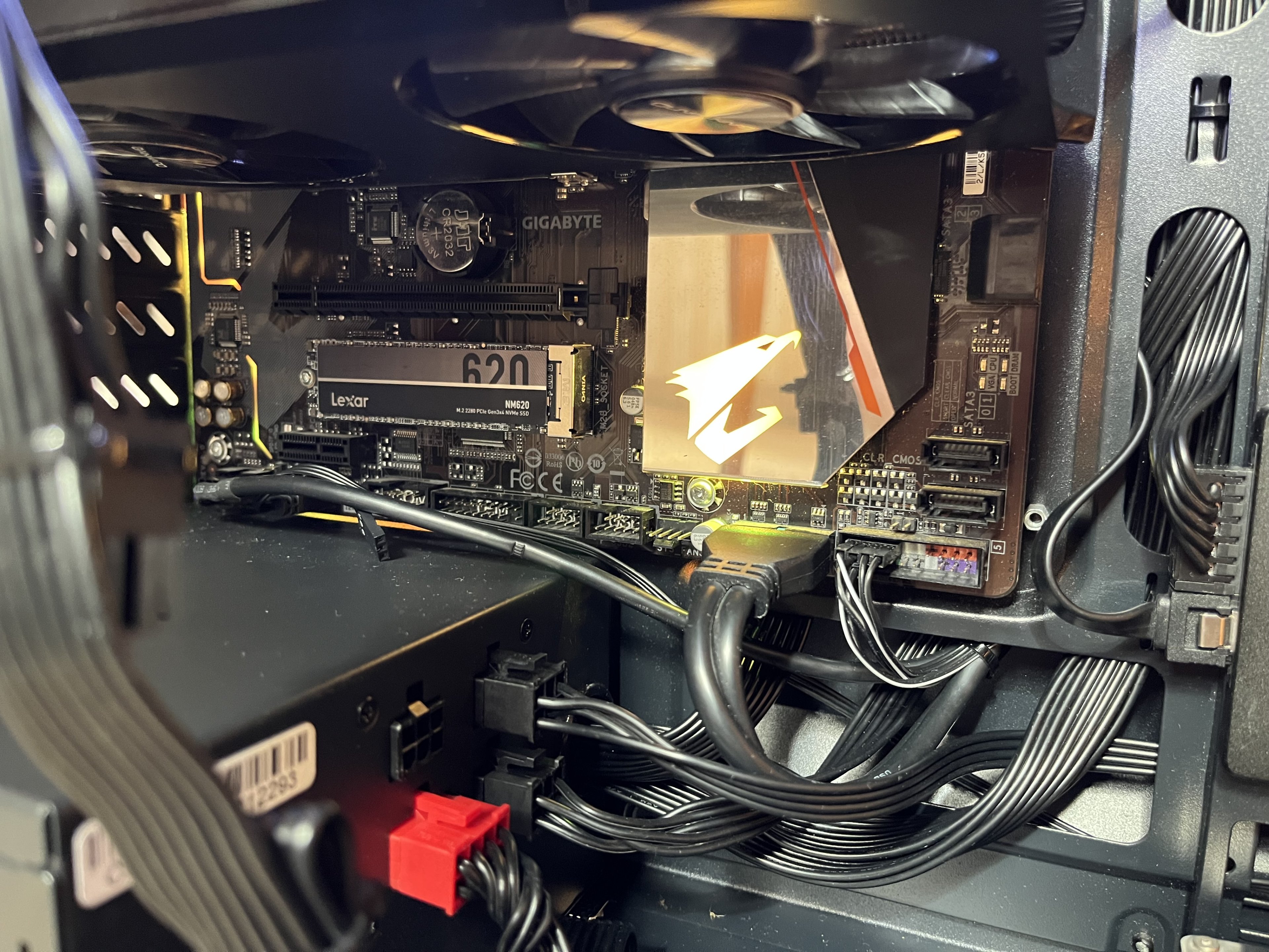

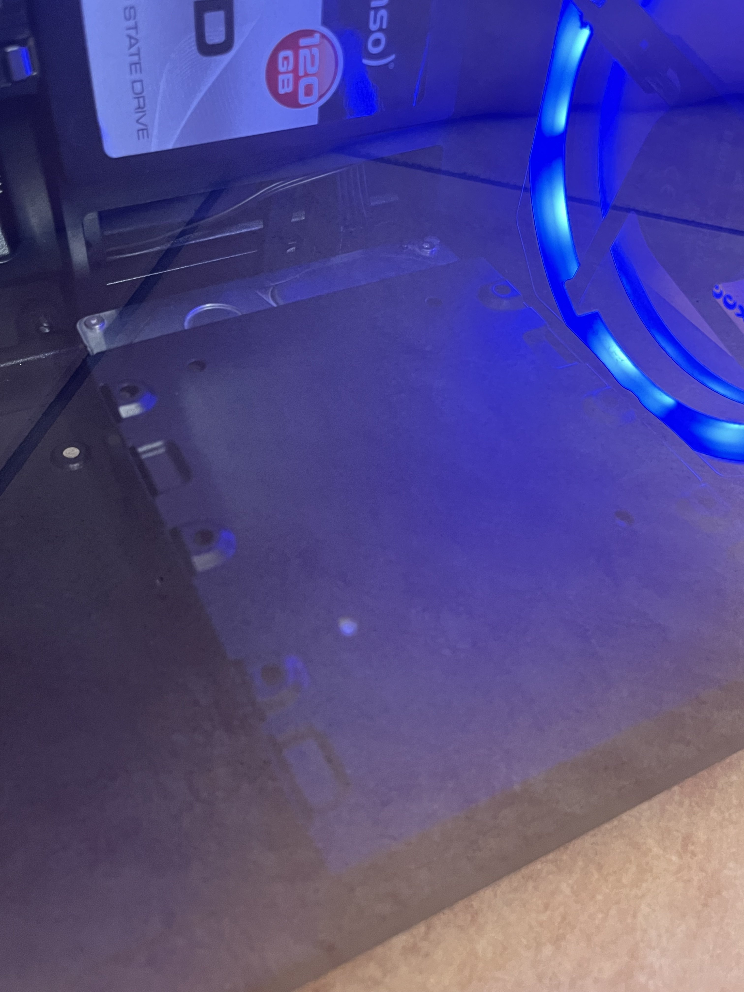

Deine Bilder sind nicht wirklich brauchbar. Öffne das Gehäuse, das spiegelt sonst zu sehr. Insbesondere kann man nicht alle SATA-Ports erkennen.
Wie @Sebbi geschrieben hat gibt es Boards, die bestimmte SATA-Ports abschalten wenn beide M.2-Slots belegt werden. Einfach auf andere SATA-Ports umstecken, näheres verrät dir das Handbuch deines Boards.

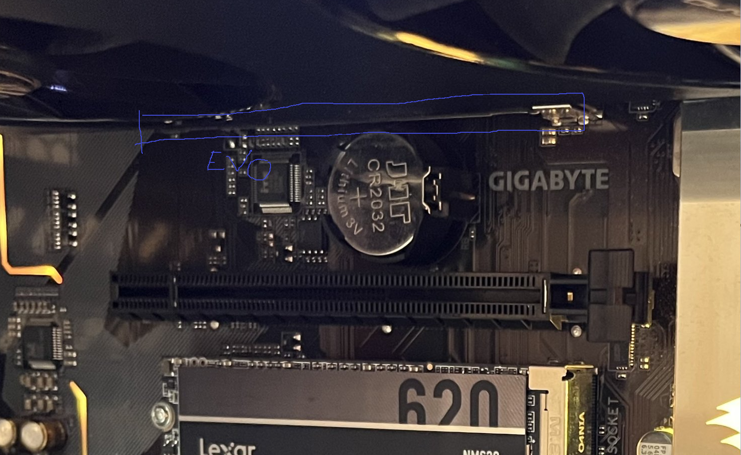

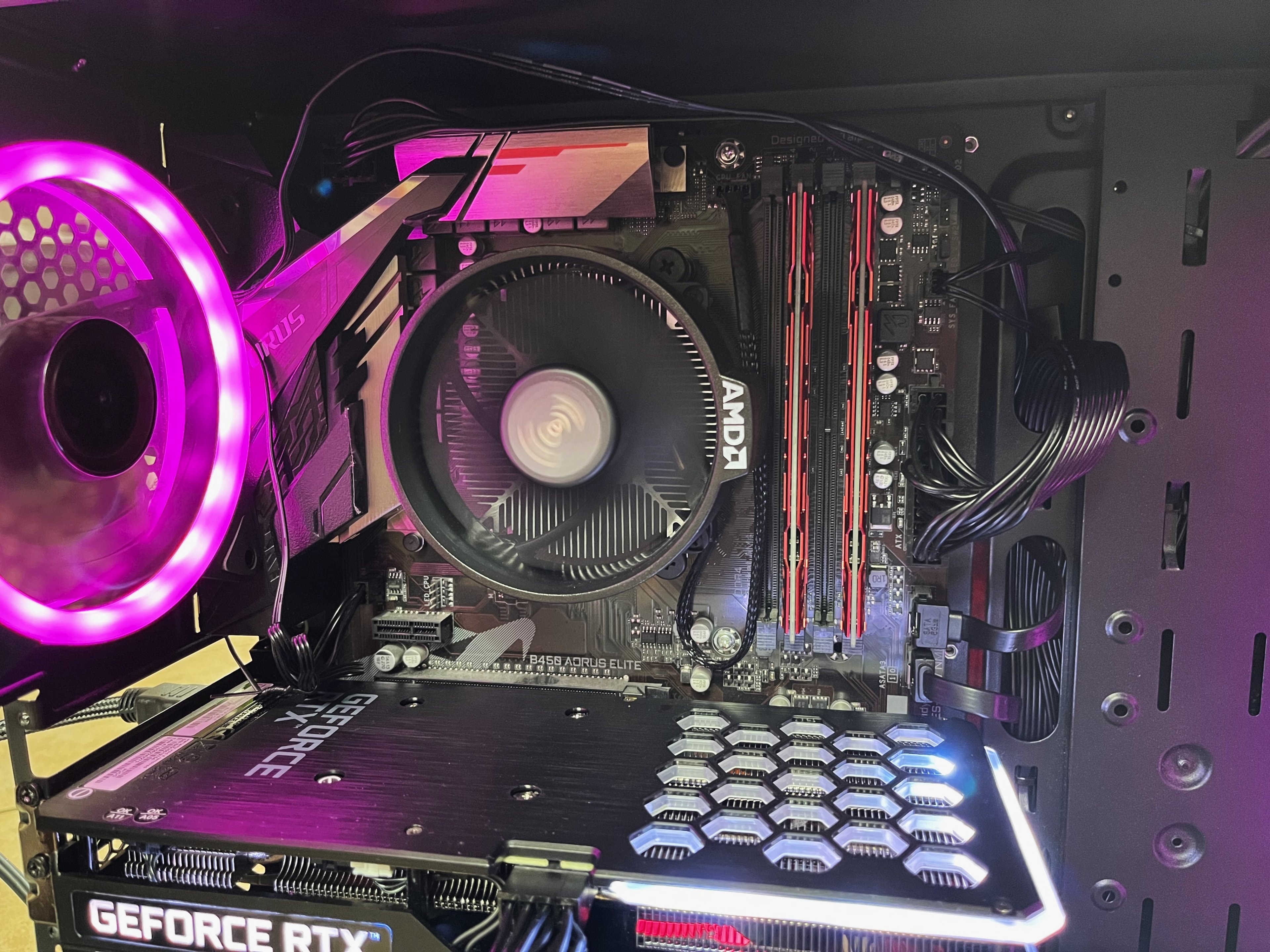

Achja, die Samsung 970 Evo Plus wird auch nicht einfach aus dem nichts bei dir aufgetaucht sein. Unterhalb der GPU befindet sich auch ein M.2-Slot, wahrscheinlich ist der nur durch die GPU verdeckt. Lässt sich eben nicht auf den Bildern erkennen. Vgl. Bilder auf Geizhals: https://geizhals.de/gigabyte-b450-aorus-elite-a1878918.html

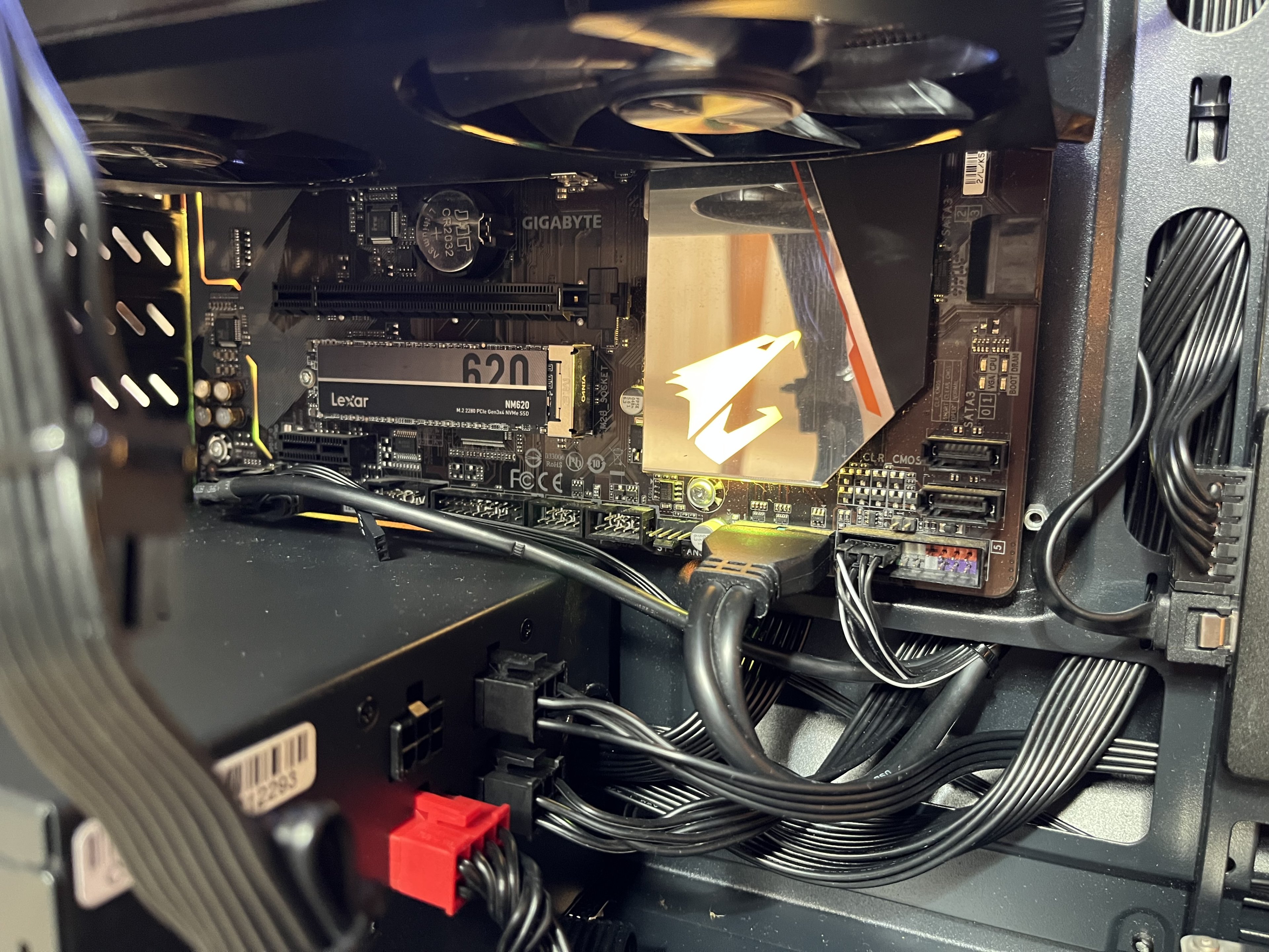

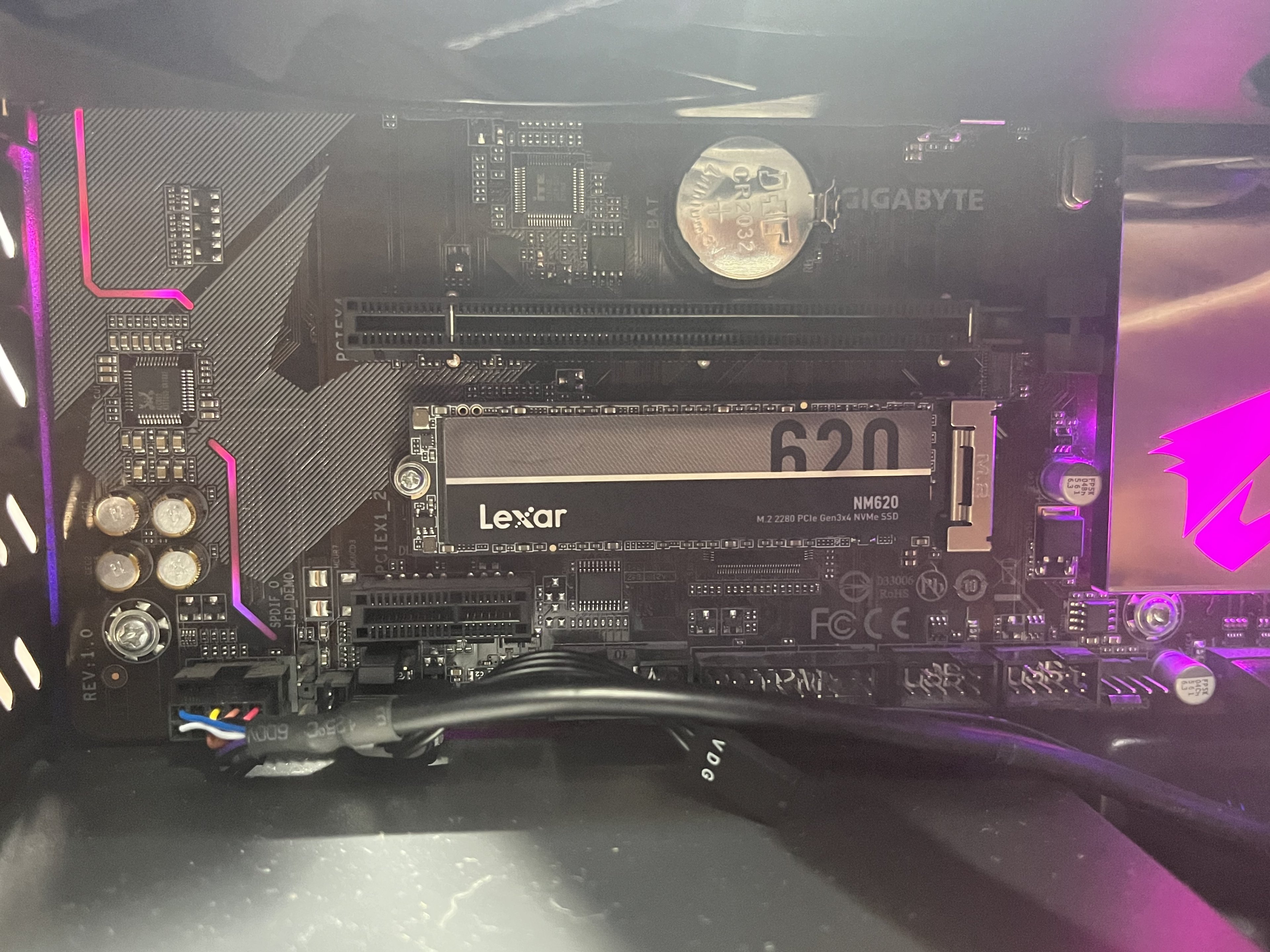

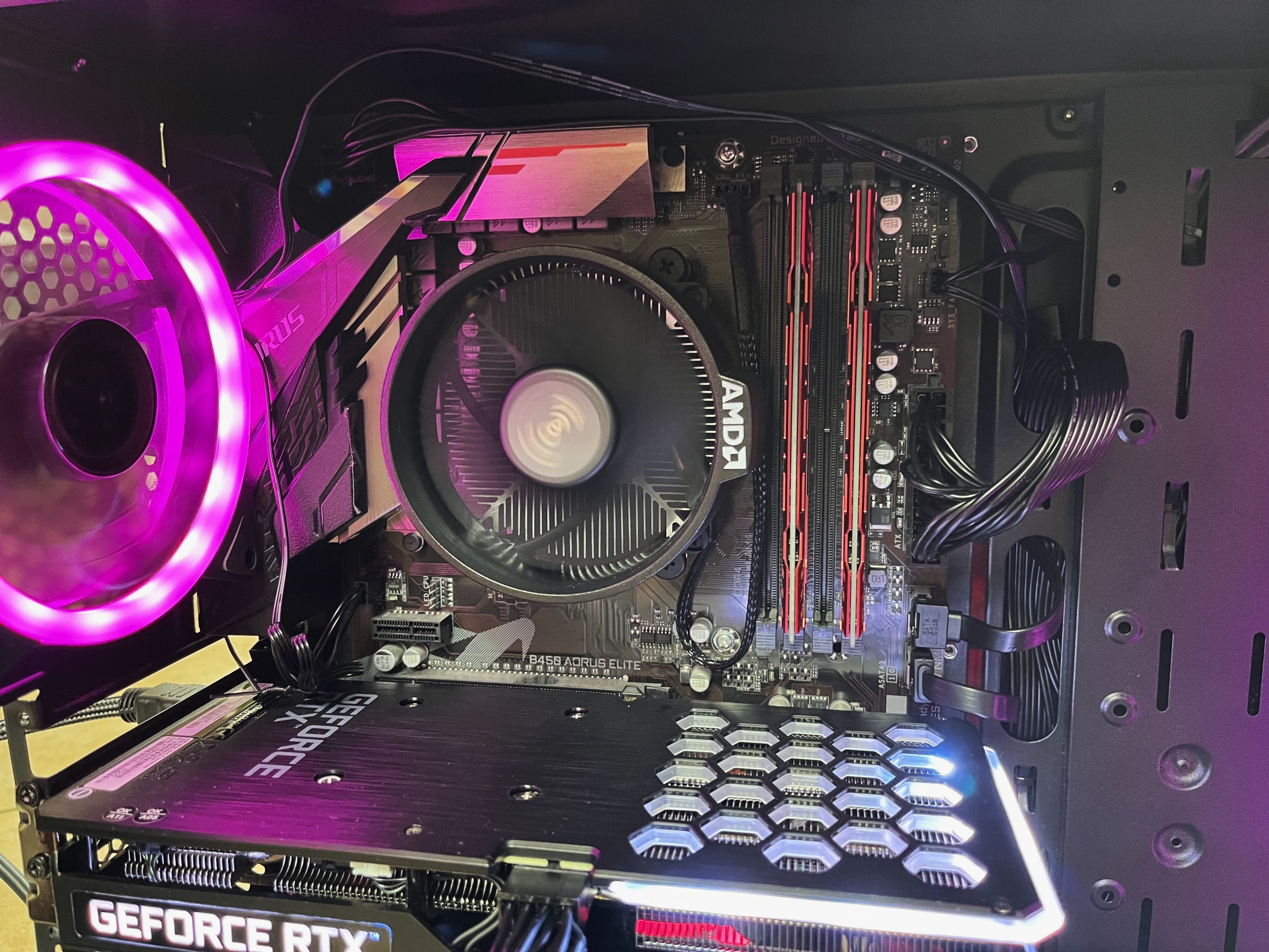

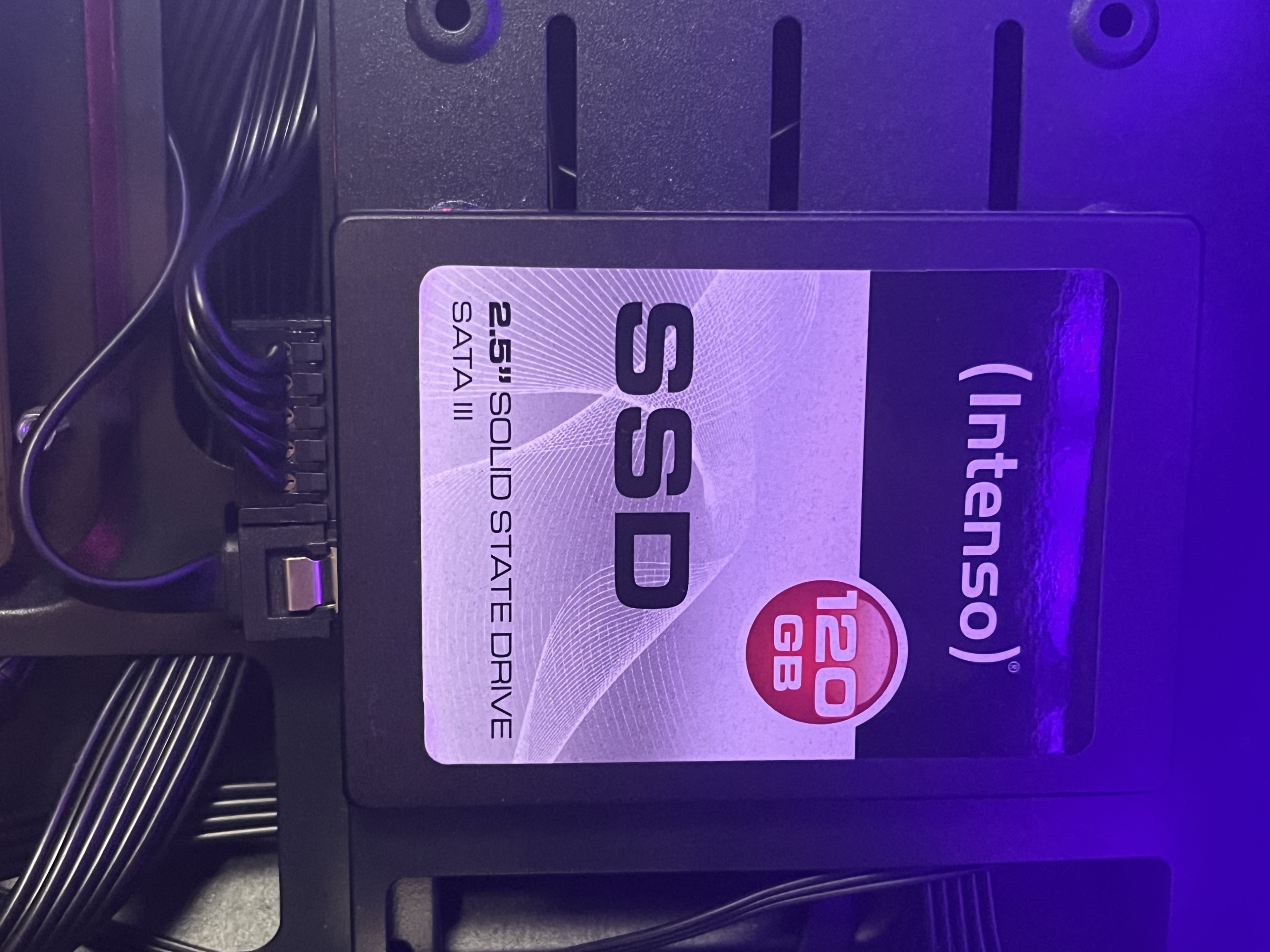

@slrzo Sorry für die Bilder, dachte ich könnte mich davor drücken, das Ding zu öffnen :D

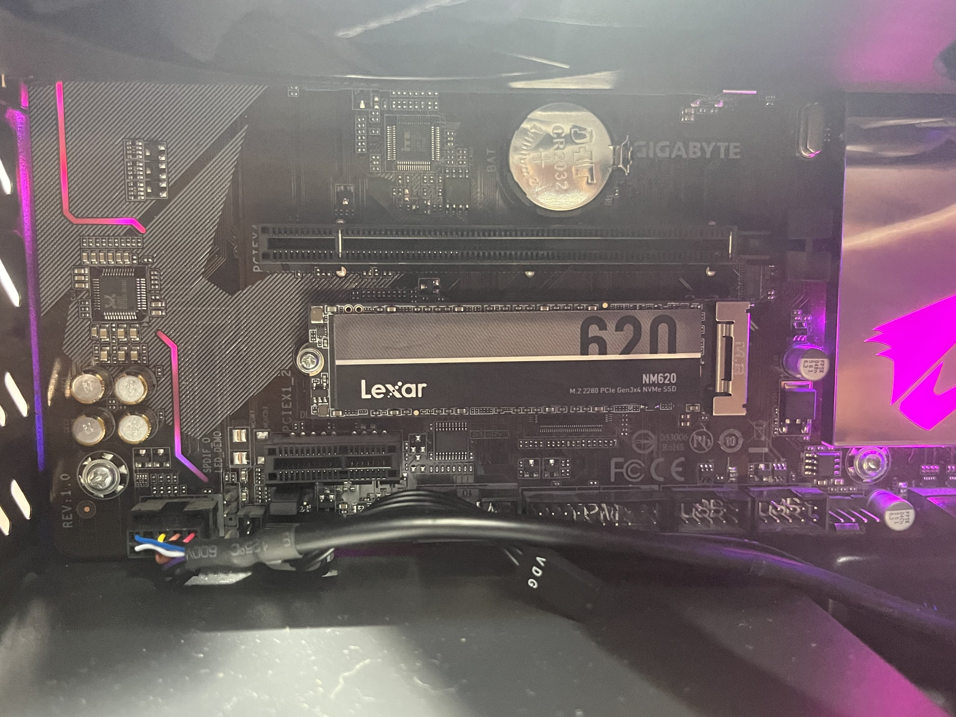

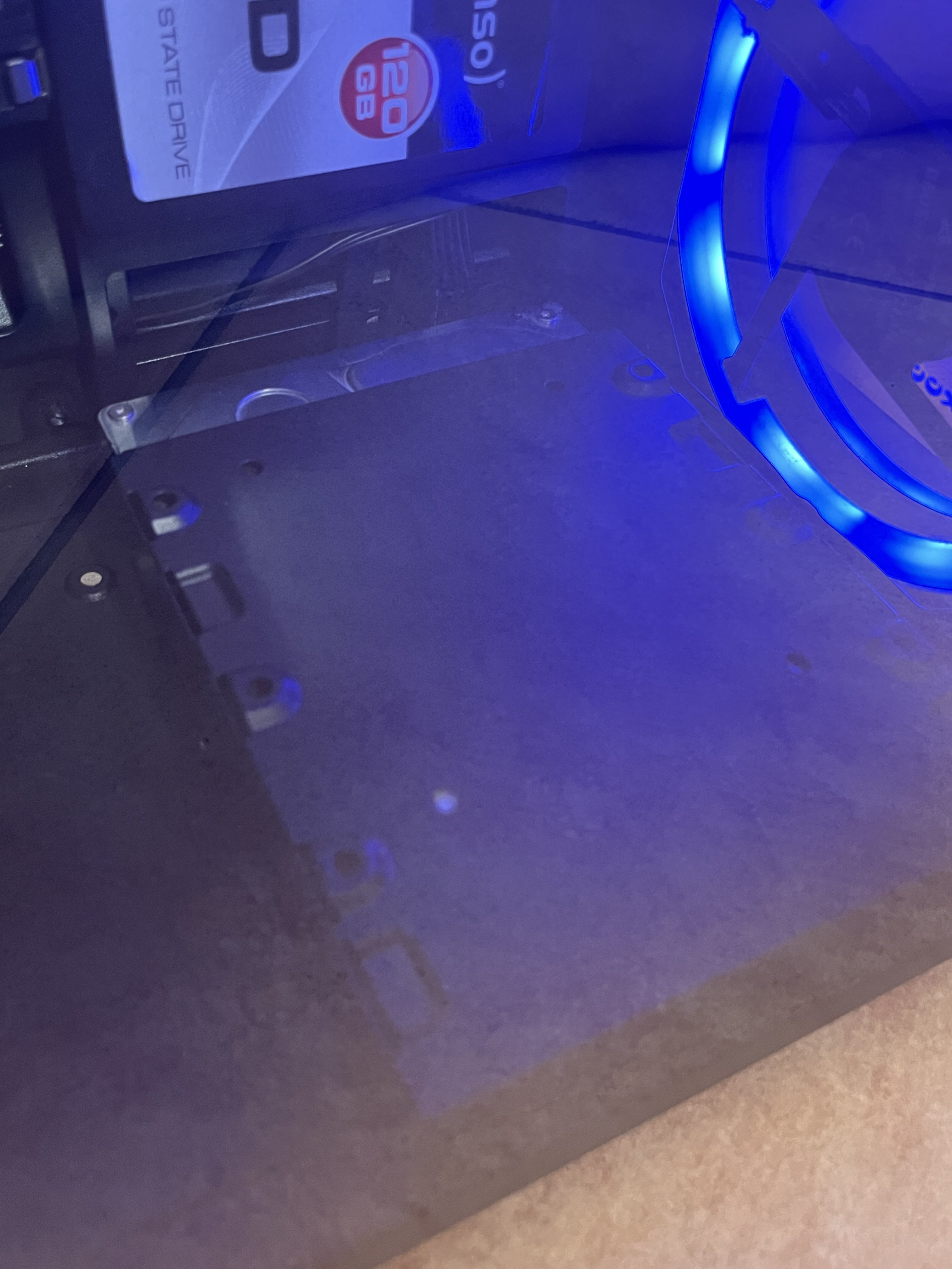

Anbei bessere Bilder... Falls noch etwas fehlen sollte, lasst es mich wissen.
Zu den SATA-Ports: Ich habe die anderen Ports schon einmal versucht. Bevor Windows auf der M.2 SSD installiert war, habe ich diese auch entfernt und nur die alten Festplatten drin gelassen, um zu schauen, ob wirklich das Problem bei der neuen M.2 liegt. Auch das hat nicht funktioniert.
Und zur Samsung 970 Evo Plus: Leider ist die Festplatte aus dem "Nichts" erschienen, denn der M.2-Slot unter der Grafikkarte ist belegt mit der neuen M.2 SSD von Lexar.

Er meinte nicht mit "unterhalb" nicht dort, wo die lexar SSD ist, sondern den Slot, den du nicht siehst, wenn die Grafikkarte verbaut ist^^
Und da wird die Samsung drin sein. Wenn du allerdings sagst, dass deine Platten bisher immer an ASATA waren, dann stimmt da irgendwas nicht.
Bau also mal bitte die Grafikkarte aus und schau nach, ob der Port wirklich frei ist.
Und du solltest deine alte HDD (und Intenso SSD, falls du sie behalten willst), an SATA3 0 und SATA3 1 anschließen.
Und die Lexar SSD sollte definitiv in M2A-Socket. Ansonsten ist sie nur mit halber Geschwindigkeit angebunden.

Da ist doch die Evo
Reaktionen: BFF, Dr. McCoy, chrismoto und 5 andere
@TorenAltair danke nochmal für das Bild, das hab ich eben auch erkannt :skull_alt:
Ja, da muss man wohl wie ein gestandener Mann die eigene Dummheit akzeptieren. Die "Geister-Festplatte" war eher eine "vergessene" Festplatte. Zu meiner Verteidigung muss ich sagen, dass mein Computer durch die alte Hardware sehr "outdated" war, und der Computer etwas länger im Staub stand :D
Andererseits ist das auch keine Entschuldigung, da ich erst kürzlich die Grafikkarte ausgetauscht habe...
@Cardhu trotzdem eine sehr nützliche Information, denn durch das Ändern der Steckplätze, sind alle Festplatten wieder aktiv.
