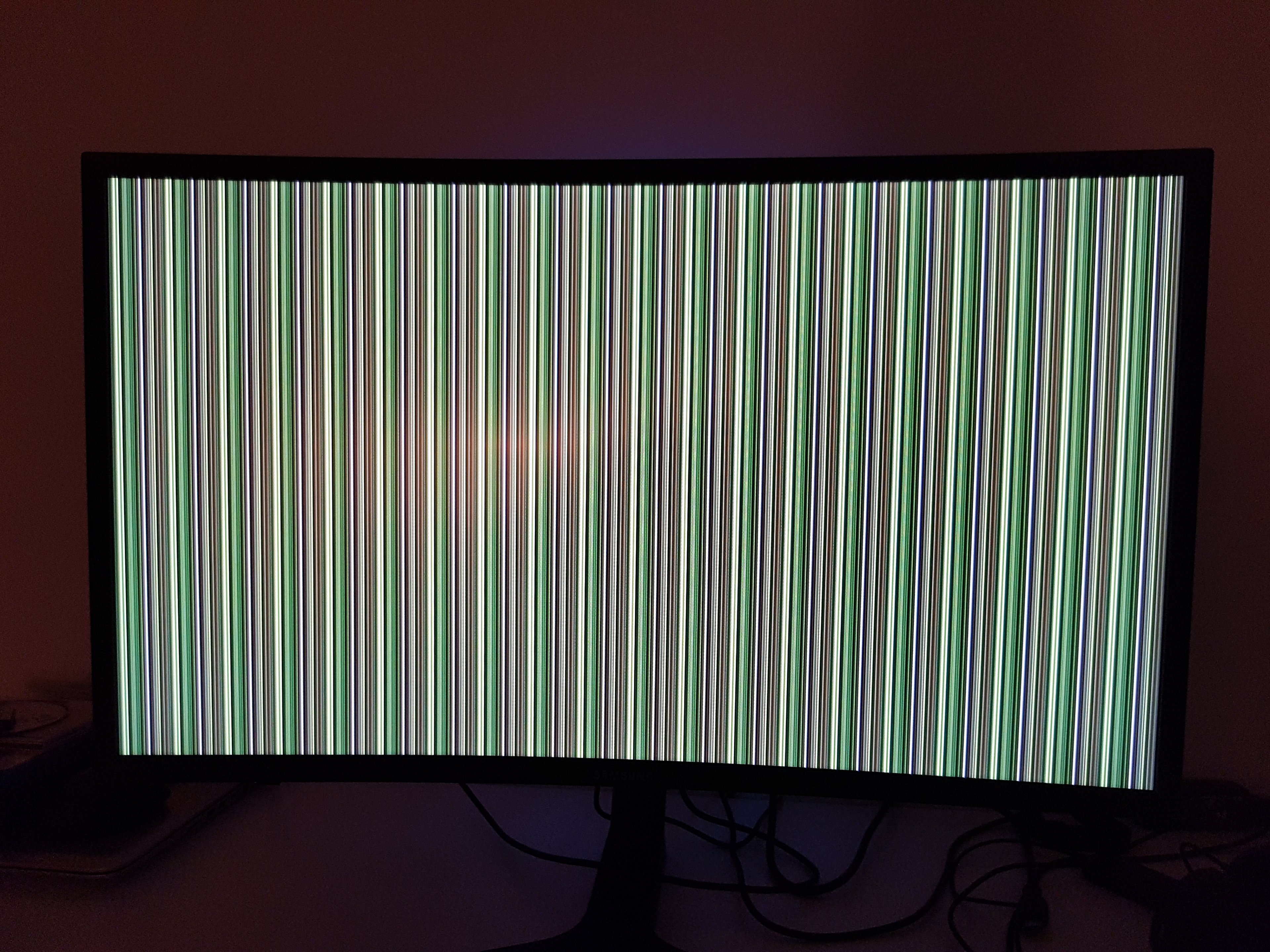

Wusste nicht. Was mir jetzt ab und zu passiert ist folgendes. Ich bekomme ab und an dieses Bild und kann nur noch Neustarten.
Hab die Ram's jetzt auf 2 und 4 gesteckt

Hat jemand eine Idee warum ich dieses Bild mit den Streifen bekomme?
Wollte den Rechner für nen Download über Nacht an lassen. Heute Morgen dann wieder die Streifen und der Download wurde abgebrochen. Musste den Rechner resetten.
Woran kann das liegen?
LG
Mach der Reihe nach folgendes und testen jedes Mail ob das Problem ist damit ich gelöst ist.
1. Grafikkarte ausbauen und Monitor am Mainboard anschließen
2. Nur einen RAM Riegel verwenden, im Handbuch nachschauen welcher elektrisch der 1. Slot ist dort den Riegel rein stecken
3. Takt vom Ram reduzieren
4. Wurden zuviel Paste auf die CPU aufgetragen?
5. BIOS Update

Also zu viel Paste ist nicht drauf und das Bild ist auch nach einem Neustart wieder normal.
WoW zeigt mir zu Spielbeginn an das meine Grafikkarte/Windows einen veralteten Treiber hat. Das hat es voher noch nie getan.

1. Die Grafikkarte läuft ja, nur eben ab und zu kommt dieses Bild mit den Streifen.
3. Wie und auf welche Rate?
4. Nein ich habe da nur wenig drauf gepackt. Nicht so viel wie im originalen Zustand mitgeliefert wurde
5. Bios Update? Du überforderst mich leider ...

Der übliche Weg bei Problemen ist es sie Anzahl der verbauten Teile auf das Minimum zu reduzieren und anschließend eines nach dem anderen wieder einzubauen bis man das Teil isoliert hat das die Fehler verursacht.
Deshalb könntest du den Treiber deiner Grafikkarte aktualisieren und falls dann noch immer Streifen angezeigt werden, die Grafikkarte entfernen um auszuschließen das es nicht an der Karte liegt.
Wenn die Karte das Problem sein sollte, dann musst du das BIOS (Firmware) des Mainboard aktualisieren. Wenn das nicht hilft, muß das BIOS der Karte aktualisiert werden. Da dein Display anscheinend auch noch eine neue Firmware benötigt, kannst du auch erstmal Google oder die BDA befragen wie das gemacht wird.
Wichtig ist das immer eines nach dem anderen gemacht wird, damit man nachvollziehen kann wo das Problem verortet ist.
Aber womit testen? Er hat ja keine iGPU mit dem Ryzen.

Auch wenn das Vordergründig nach Grafikkarte aussieht. Es könnte auch der Ram sein.
Mal mit Memtest durchtesten. Ggf. kann eine minimale Spannungserhöhung +0,05V vom Ram auch schon helfen.
Reaktionen: usb2_2
Guten Morgen!
Also ich habe mal der Grafikkarte ein Update verpasst. Seit dem tritt der Fehler nicht mehr auf. :daumen:
Hoffentlich bleibt das so.
Ich habe auch im BIOS beim RAM die Option XMP und dann auf 3000 gesetzt. Ich persönlich merke da jetzt keinen Unterschied.
