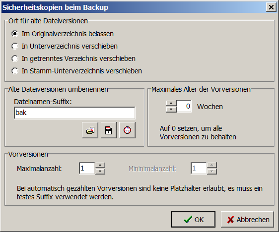

Du kannst zu jeder Datei die Vorversionen speichern, auch in separaten Verzeichnissen ... dabei werden allerdings nur die veränderten Dateien verarbeitet.
784701

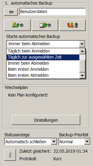

Man kann unter anderem konfigurieren, dass das Backup bei jedem Anmelden oder beim ersten Anmelden durchgeführt wird ...
784706
