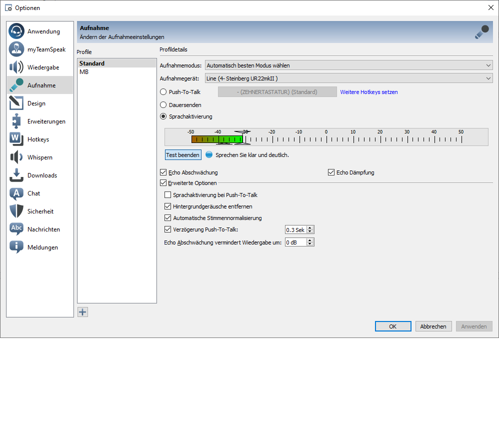

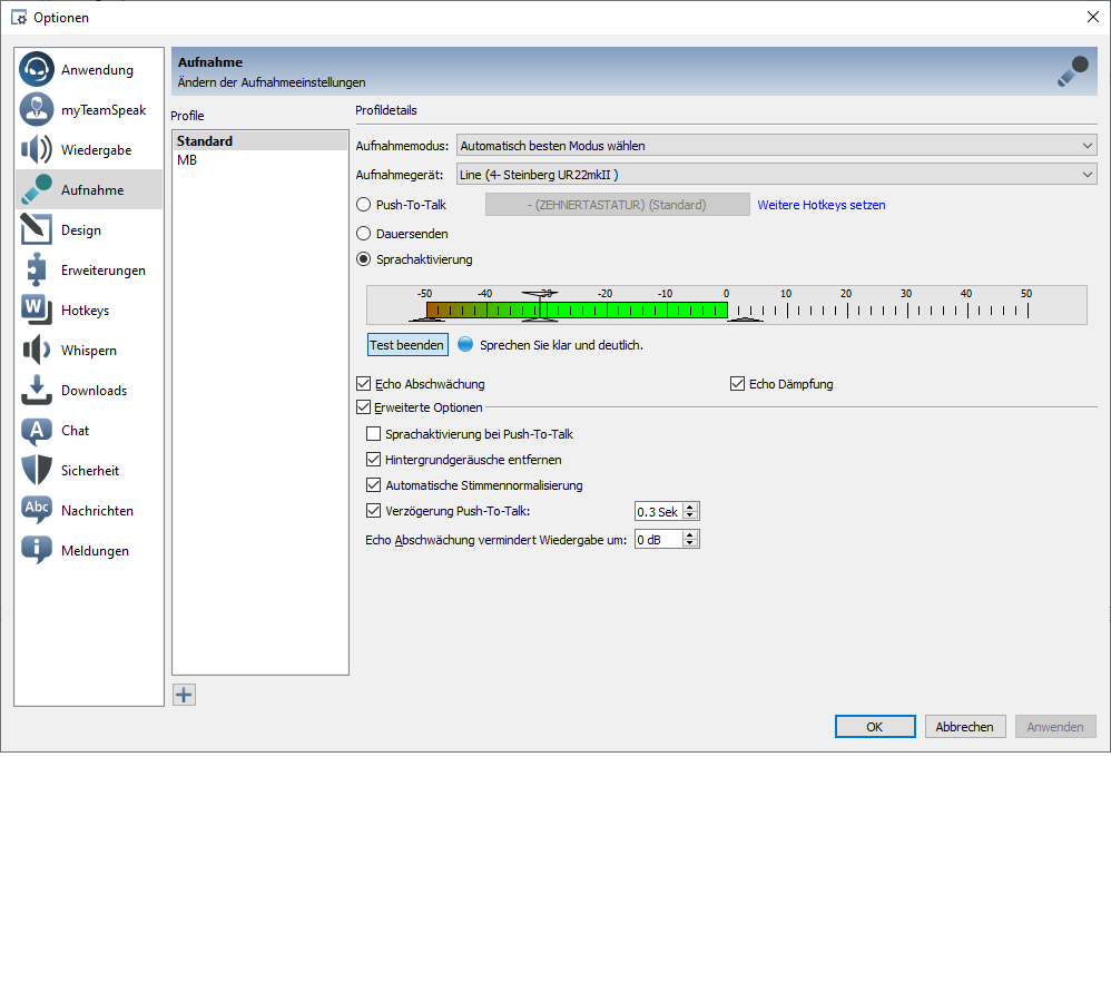

Ich habe neulich bemerkt das in Teamspeak / Discord sobald ich ein wenig länger rede (4-5 Sekunden) der Pegel von der Aufnahme immer rauf und runter springt. Das heisst das ich immer Laut - Leise - Laut - Leise bin.
Auf den Screenshots seht Ihr den Pegel, und in diesem Rahmen schwankt die ganze Zeit die Lautstärke hin und her.

Auch wenn ich dauerhaft nur "A" sage schwankt der Pegel hin und her. Solange ich nur kurz ein paar Worte sage ist noch alles in Ordnung da versteht man mich auch ohne Probleme. Sobald ich aber ein wenig mehr rede oder auch mal Callouts gebe fängt das schon an.
Ja mir wurde es mittlerweile öfters mal mitgeteilt das man mich nicht versteht weil ich mitten im Satz leise werde dann wieder laut wieder leise, (Mit Laut meine ich auf normale Lautstärke hoch) jedoch werde ich extrem leise das man nichts mehr versteht.

Dann mach mal die Stimmennormalisierung aus. Dann wird die Lautstärke nicht mehr angeglichen.
Diese habe ich gerade ausgemacht und trozdem passiert das noch.

Erweiterte Einstellungen - Automatische Stimmennormalisierung .
Evtl. sind ja Mikro und Interface das Problem - da kannst dann lange rumprobieren.
Ich denke aber das die Stimmennormalisierung das Problem behebt.
