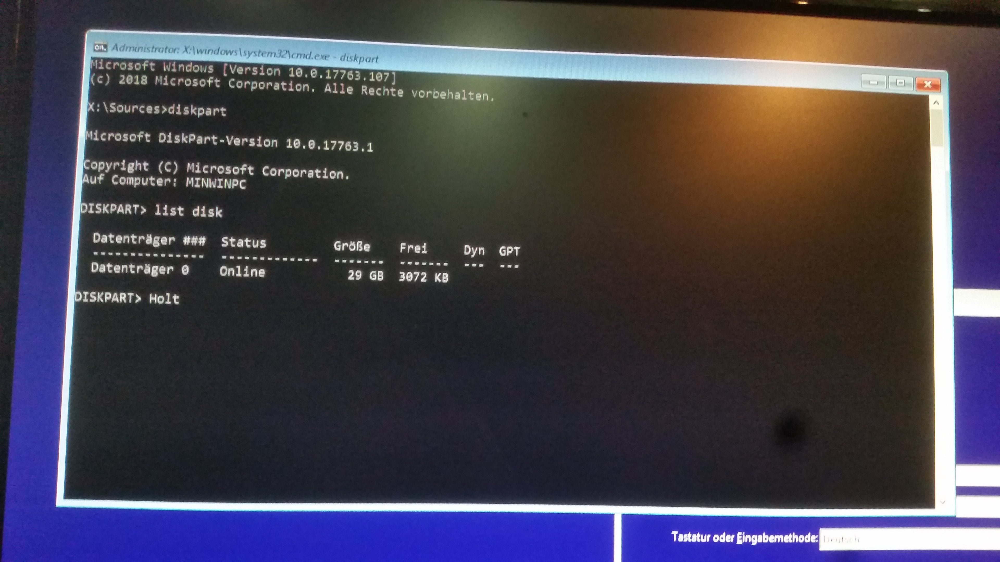

Achte darauf das der UEFI Modus aktiv ist, im CSM unterstützen die meisten Boards keine NVMe SSDs als Bootlaufwerke. Hast Du die SSD vorher initialisiert? Wenn ja, hast Du vielleicht den Partitionierungstyp gewählt, im UEFI Modus muss es GPT sein. Das Löschen aller Partitionen reicht nicht, man muss schon die Partitionierungsinformationen komplett entfernen.
Boote Dein Windowsinstallationsmedium und drücke dabei mehrfach die Tastenkombination Shift+F10 um eine Eingabeaufforderung zu öffnen, dort gib dann folgende Befehle ein:
  • diskpart
  • list disk
  • select disk x (x steht für die Nummer des Laufwerks aus list disk, die richtige Platte sollte an der Kapazität zu erkennen sein, sonst andere Platten besser vorher abklemmen um Datenverlust zu vermeiden, vor einer Windowsinstallation sowieso, damit der Bootloader nicht dort landet)
  • detail disk (um sicher zu gehen die richtige Platte ausgewählt zu haben)
  • clean (clean löscht alle Partitionierungsinformationen, clean all überschreibt alles mit 00 und dauert entsprechend länger, man kann danach auch nichts mehr wiederherstellen)
  • exit
Danach musst Du ggf. einen Neustart machen und solltest dann Windows installieren können. Überlasse aber dem Windows Installer die Initialisierung der SSD, der wählt automatisch den korrekten Partitionstyp. Die Größe der C: Partition kann man dabei auch selbst wählen.

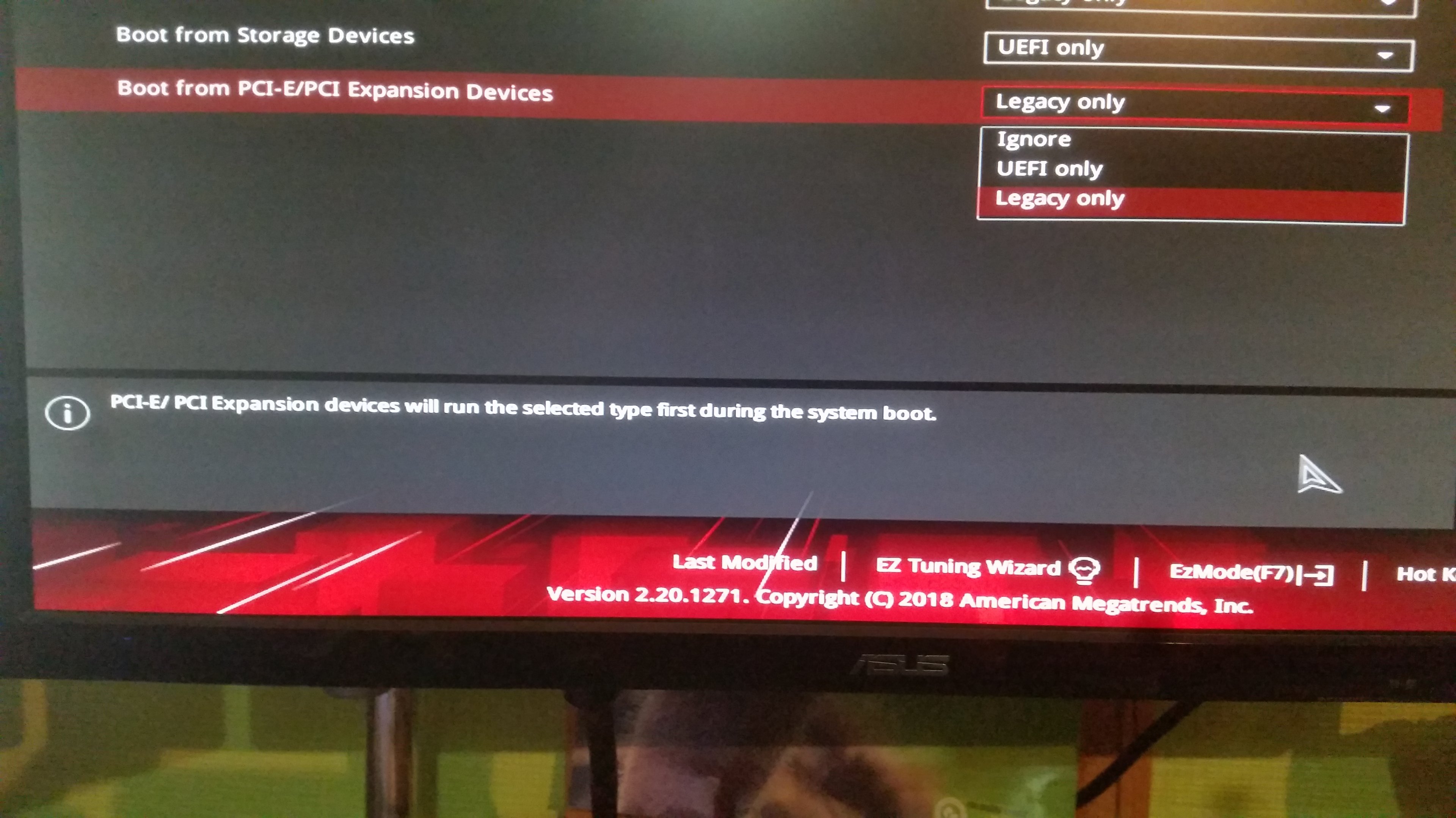

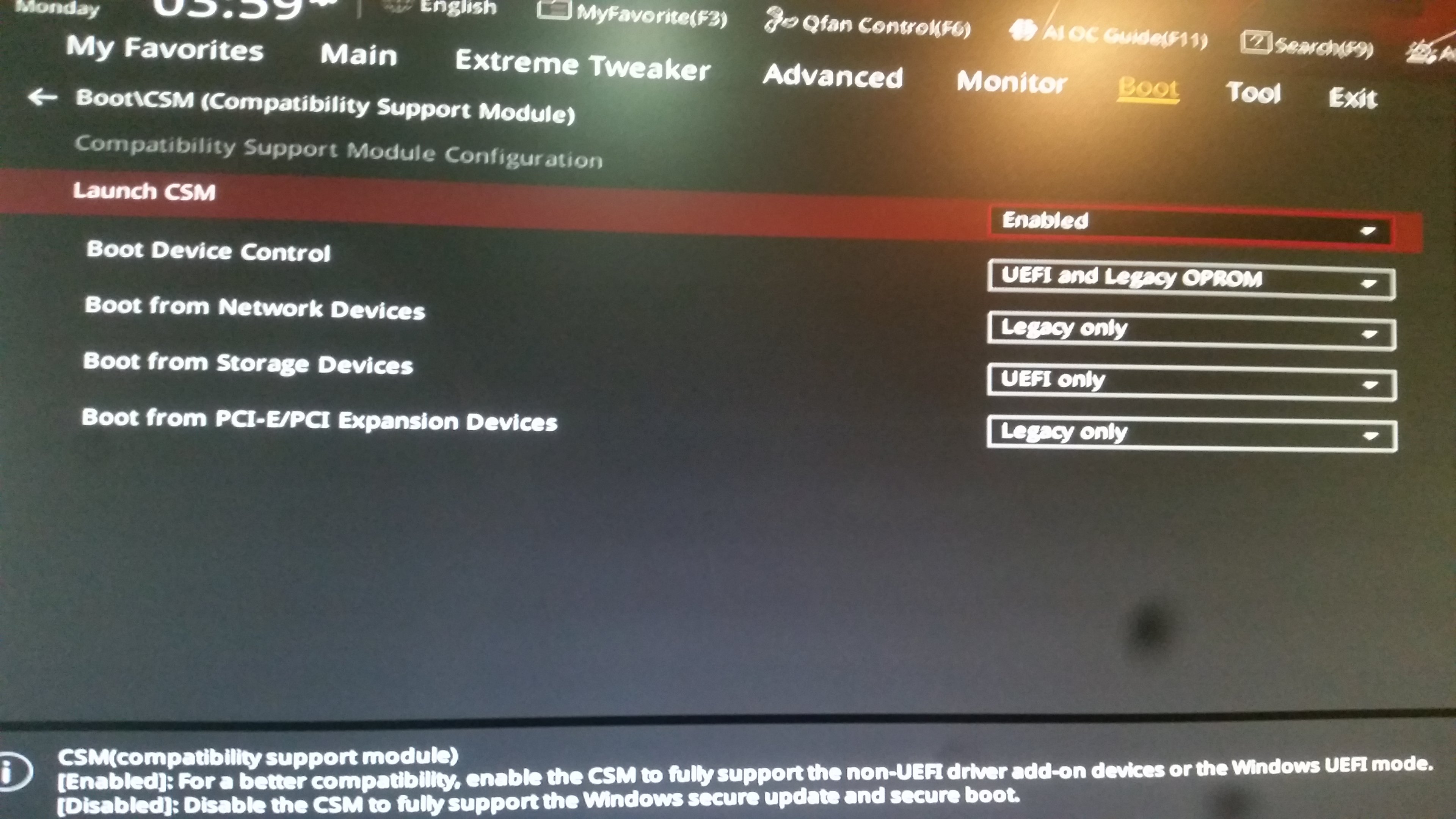

Habe es aktiviert
Sollte ich irgendwie hier was ändern?
Stell "Boot from PCI/PCIe Expansion Devices" mal auf UEFI only um und ggf. CSM wieder disable.

Ich weiß nicht wo man die verfügbaren Laufwerke nachguckt. Bin aber auch zurzeit nicht zuahuse und werde das aber nachgucken. Was heißt bios richtig einstellen. Habe jetzt csm aktiviert und bei PCIE expansion devices auf UEFI only. Ist das so richtig? oder sollte ich noch was ändern?
CSM deaktivieren. Die Option ist für den legacy Modus, also Windows im nicht UEFI Modus installieren. Dann ist die SSD nicht GPT initialisiert,was sie für UEFi sein sollte, sondern MBR initialisiert.
