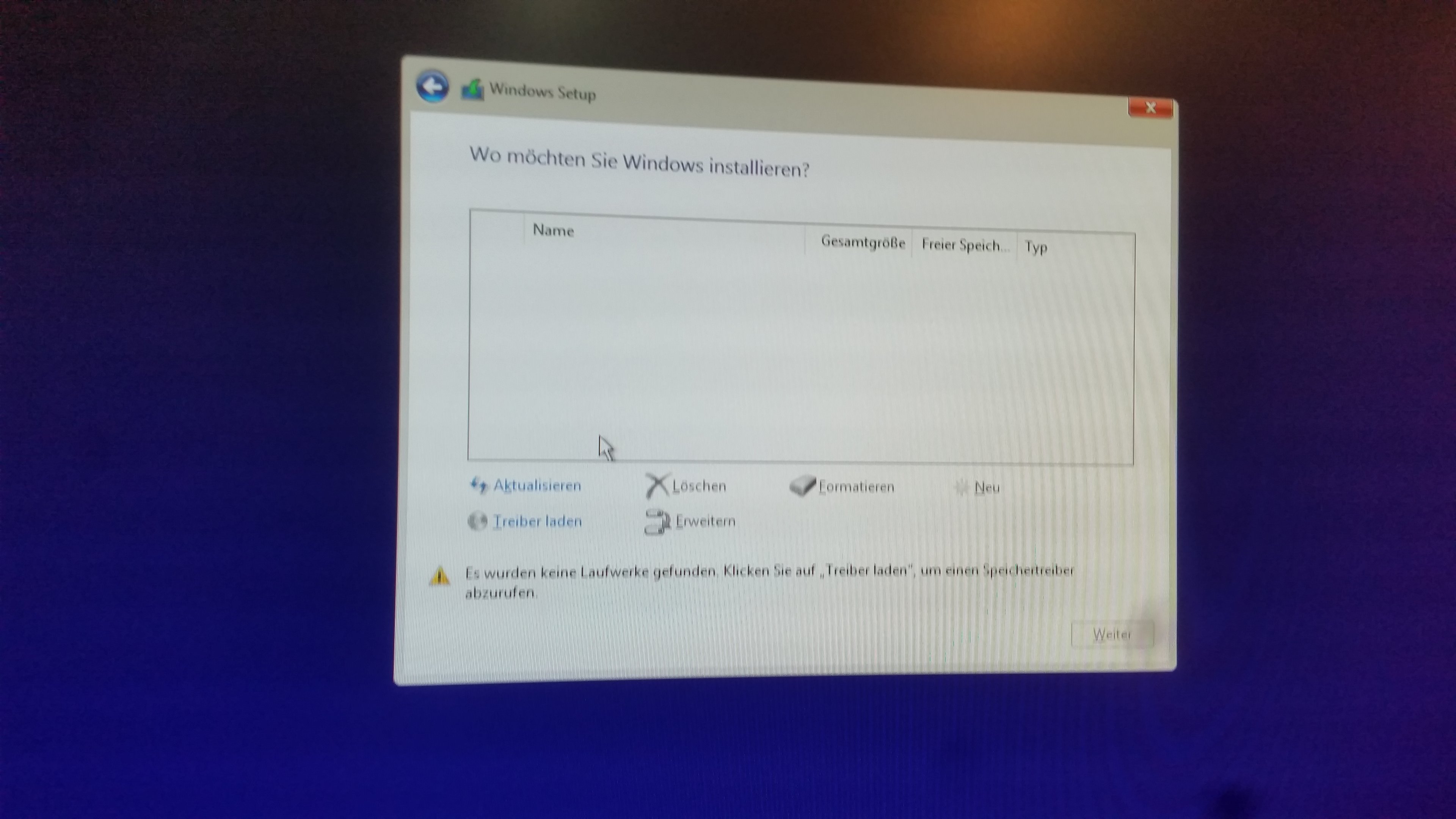

In der Windows installation wird die SSD nicht gefunden. Im Pcie mode ändert sich nichts

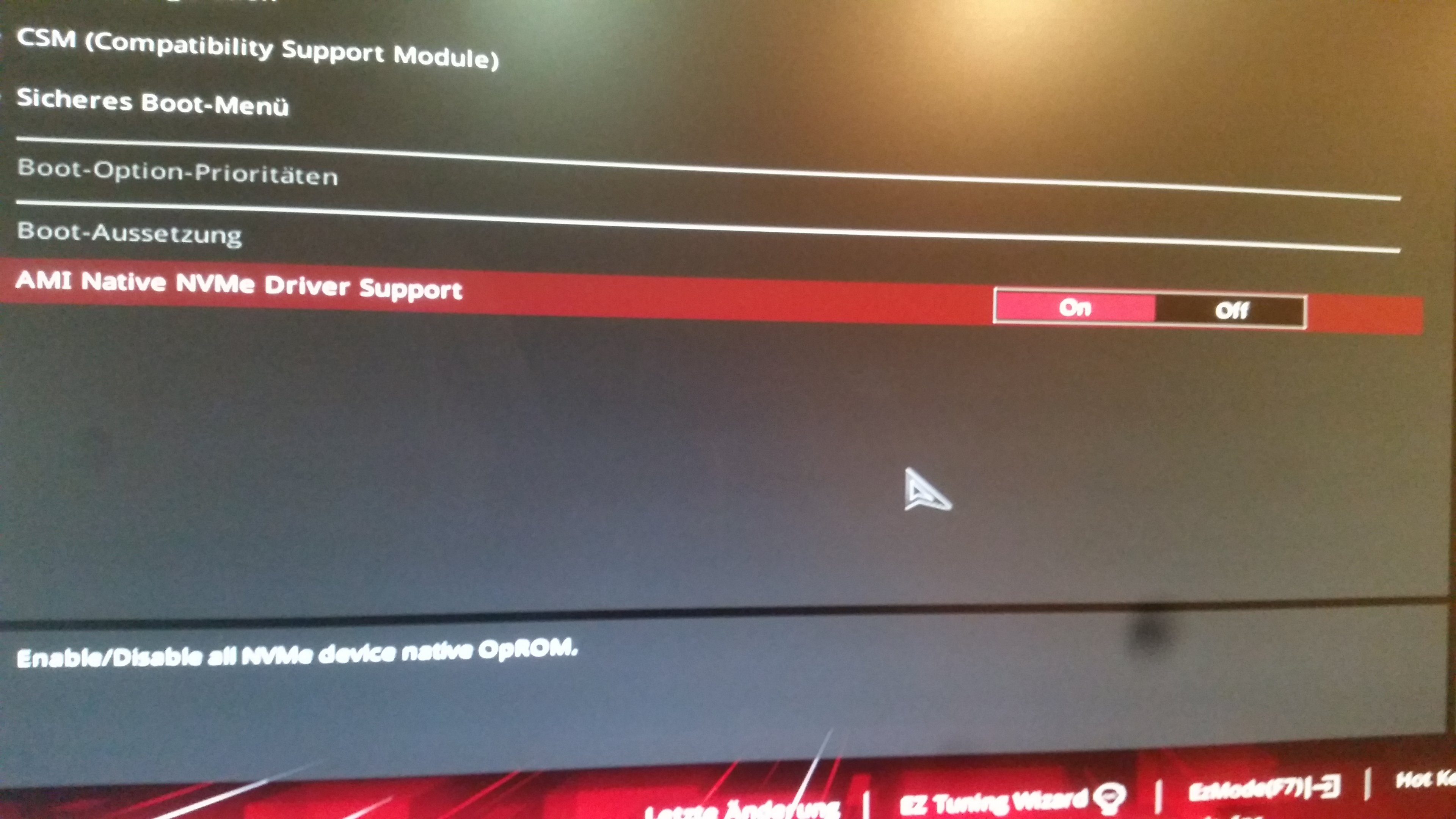

Ist das vl. entscheidend?
