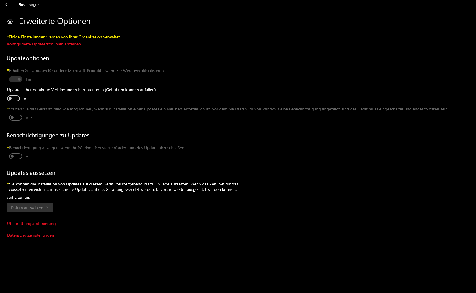

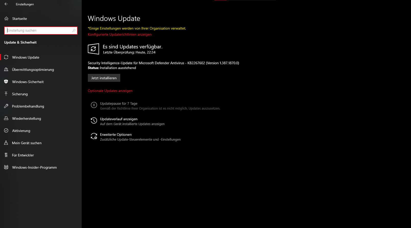

Hallo erst einmal zusammen,
Ich habe jetzt seit einiger Zeit, das Problem, dass ich einige Einstellungen in meinen Windows Update Einstellungen nicht ändern kann, da meine Einstellungen angeblich von meiner Organisation verwaltet würden... Welche Organisation das sein soll und woher das ganze kommt ist mir allerdings ein Rätsel.
Hat jemand da nen Tipp bzw. ne Lösung? Würde mich freuen
mfg

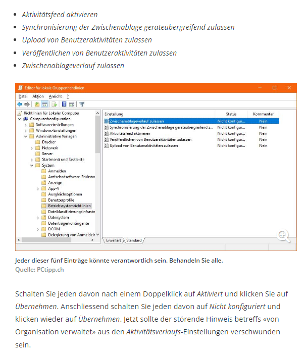

[...] hab nach dem Problem gegooglet und daraufhin etwas dort umgestellt,
Dann würd's hilfreich sein mitzuteilen, was umgestellt wurde oder zumindest auf welcher Webseite das beschrieben steht. 🧐​
@User007 habs wieder zurück gestellt nachdem es nichts gebracht hat, ändert also eigentlich nichts an der Sache, hier aber einmal was ich gemacht habe:

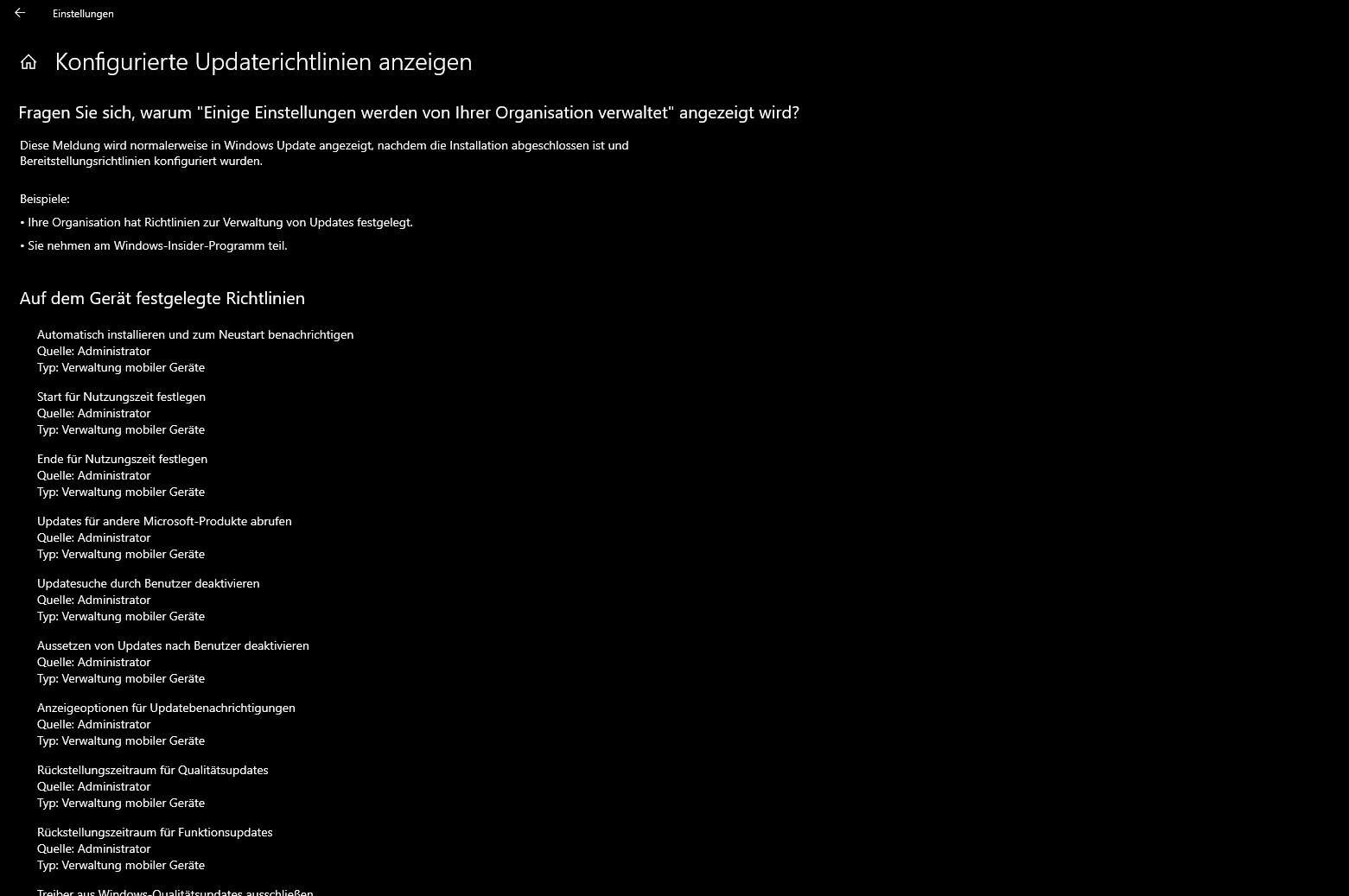

Ja, was steht denn da wenn du auf "Konfigurierte Update Richtlinien anzeigen" klickst?
@Nickel siehe zweiter angefügter Screenshot

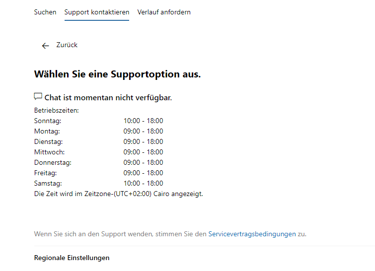

@UNDERESTIMATED wie zur Hölle kontaktiert man den, die machens einem auf der Seite nicht gerade leicht

Bei dir steht aber auch da, dass du im Windows Insider Programm bist.
So von ganz ungefähr scheint mir die Meldung nicht zu kommen.
