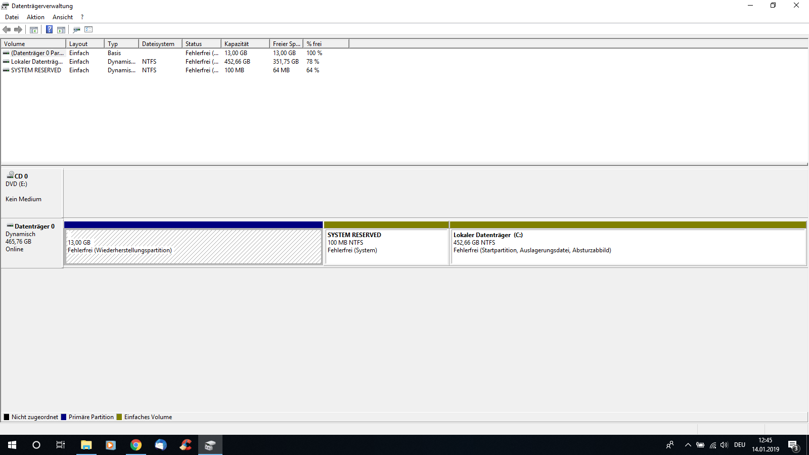

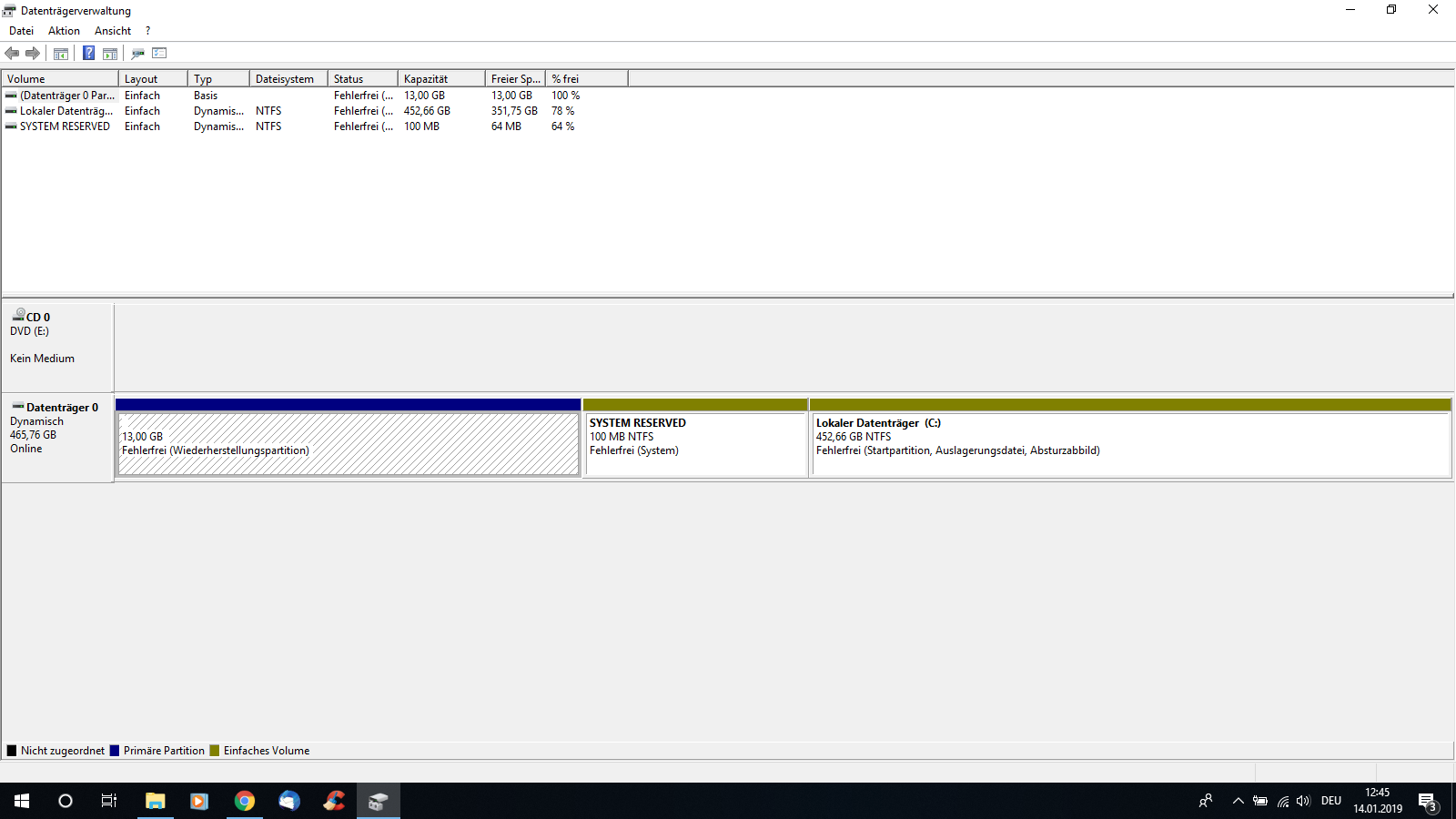

Wie auf meinem Screenshot ersichtlich habe ich nun 3 Partitionen.
1. 13 Gb Wiederherstellungspartition
2. 100 Mb System Reserved
3. 452 Gb Datenträger C
Wieso habe ich denn die Partition 1 und 2. Auf einem anderen Notebook von mir gibt es diese Partitionen so auch nicht.
Wie ist es jetzt wenn ich die Festplatte auf die SSD klone? Werden dann alle 3 Partitionen auf der SSD wieder genauso angelegt, oder werden die Partitionen zusammengeführt? Oder kann ich vorab schon bestimmte Partitionen löschen und der C zuschreiben.

Ja, es wird ein exaktes Abbild beim klonen erstellt. Bestimmte Tools bieten auch an, zB bei kleiner oder größer werden Targets entsprechend die Größe der Partitionen anzupassen.
Ein Tausch der HDD zur SSD im Notebook wird selbiges um EINIGES beschleunigen. Tu es.
Willkommen.
1. Wiederherstellung - Finger weg falls möglich
2. MBR reserviert - ohne den startet das OS nicht von dieser HDD - also Finger weg
3. OS + Daten
Also - Alles von der HDD auf eine mindestens gleich große SSD klonen.

Mit der Testversion von Acronis kannst du einfach nur Partition 2 und 3 auswählen und dann klonen. Die Wiederherstellungspartition solltest du nicht klonen.
Die SSD braucht auch nicht zwingend mindestens die gleiche Größe. Sie sollte aber so groß sein, dass du deine Daten drauf bekommst udn natürlich noch Platz hast.

Moselbär hat geschrieben: Wiederherstellung - Finger weg falls möglich
Cardhu schrieb: Die Wiederherstellungspartition solltest du nicht klonen.
Könntet ihr das bitte genauer erklären?

Die Wiederherstellungspartition gehört zum alten Notebook und würde nicht mit dem jetztigen funktionieren. Daher ist es ziemlich unsinnig diese mitzuübernehmen.

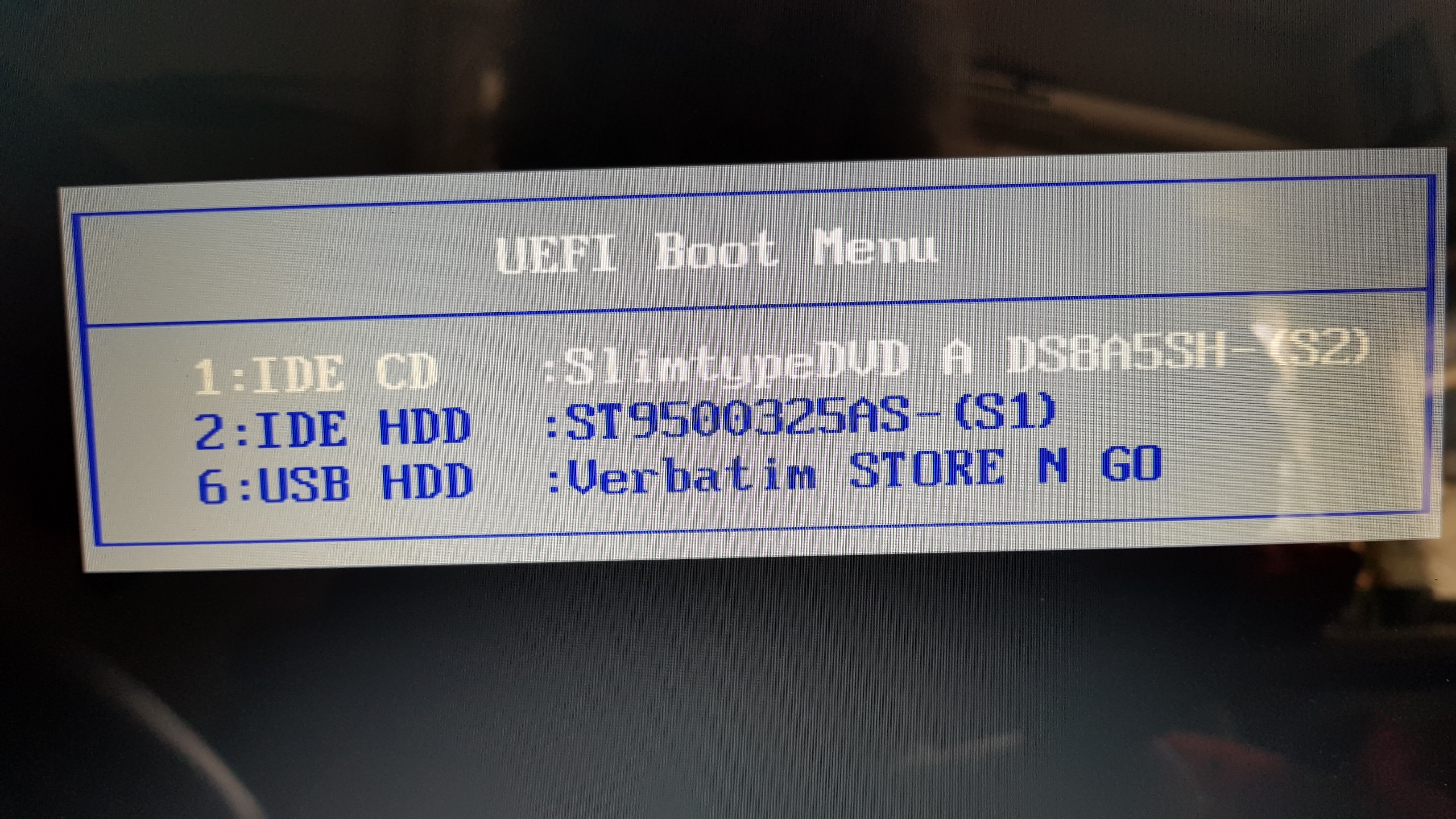

Das Notebook ist ein Samsung RV711. ins Boot Menü komme ich mit der Esc Taste. Dort habe ich dann mit einen
gesteckten USB Stick (Verbatim Store and go) In nachfolgendem Bild ist das Bootmenü zu sehen. Ich habe jetzt aber keine Auswahl mit
USB Verbatim und
UEFI USB Verbatim
Kann ich jetzt im Menü nicht einfach auf den Verbatim navigieren und anklicken?
