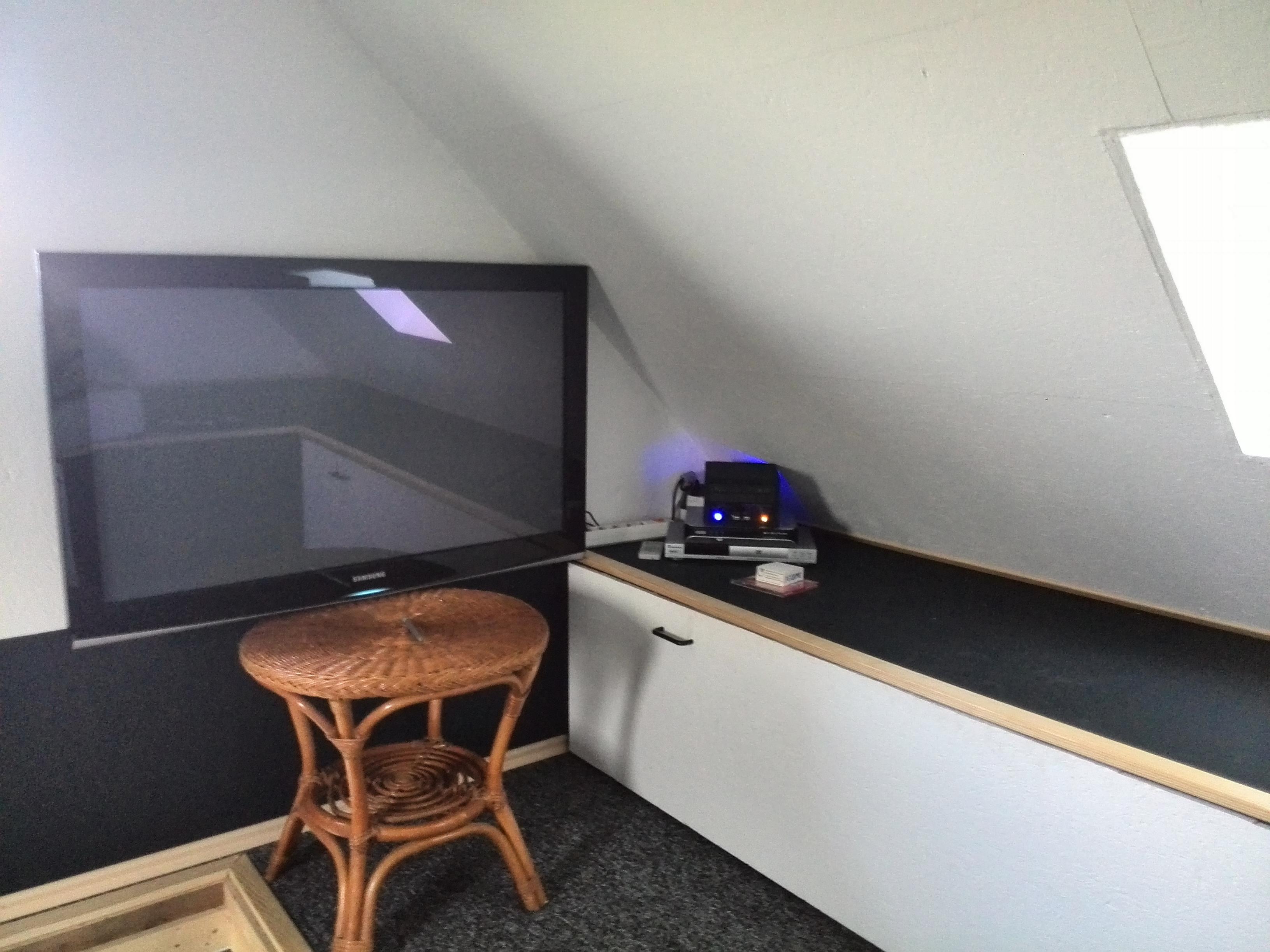

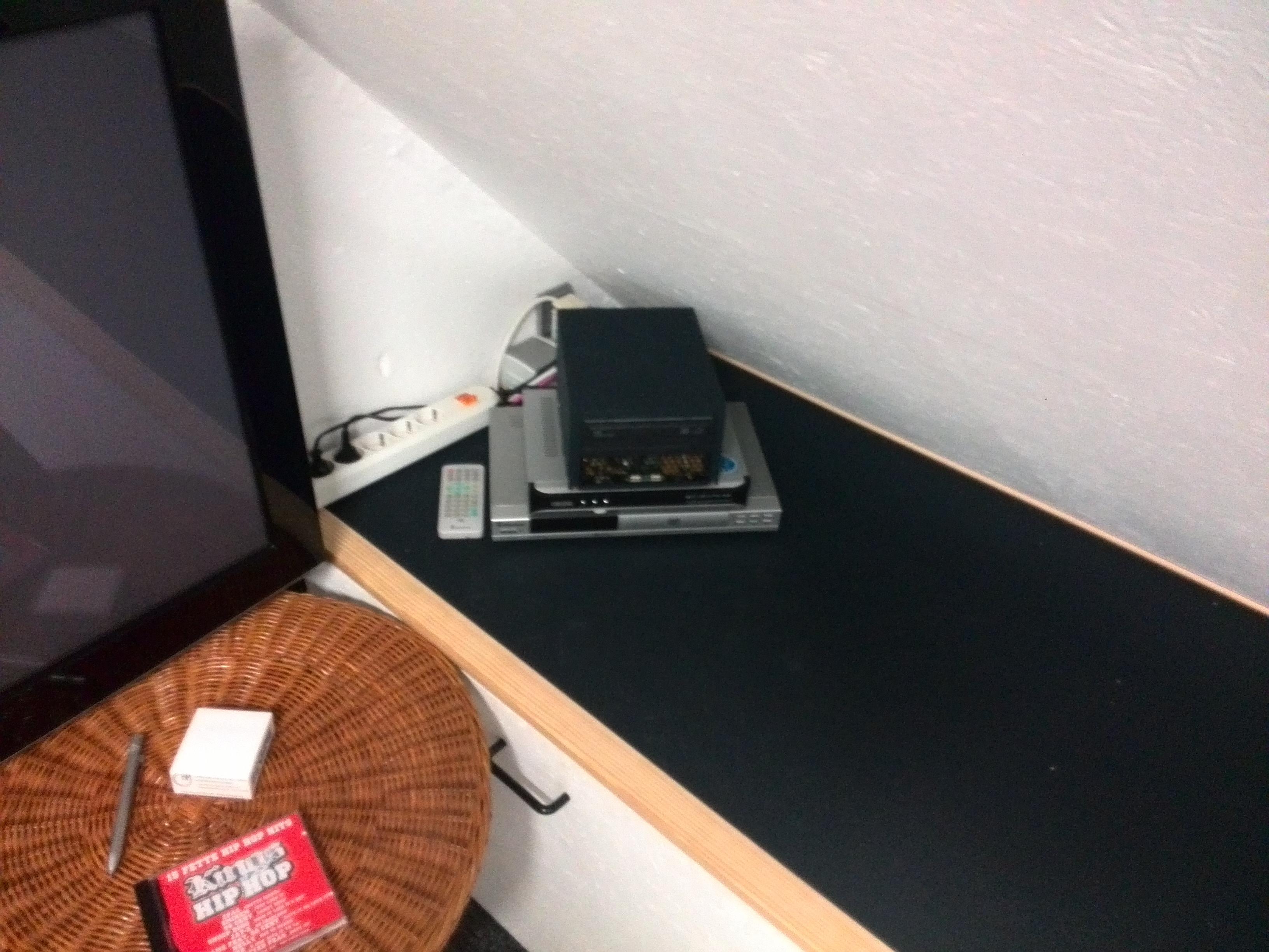

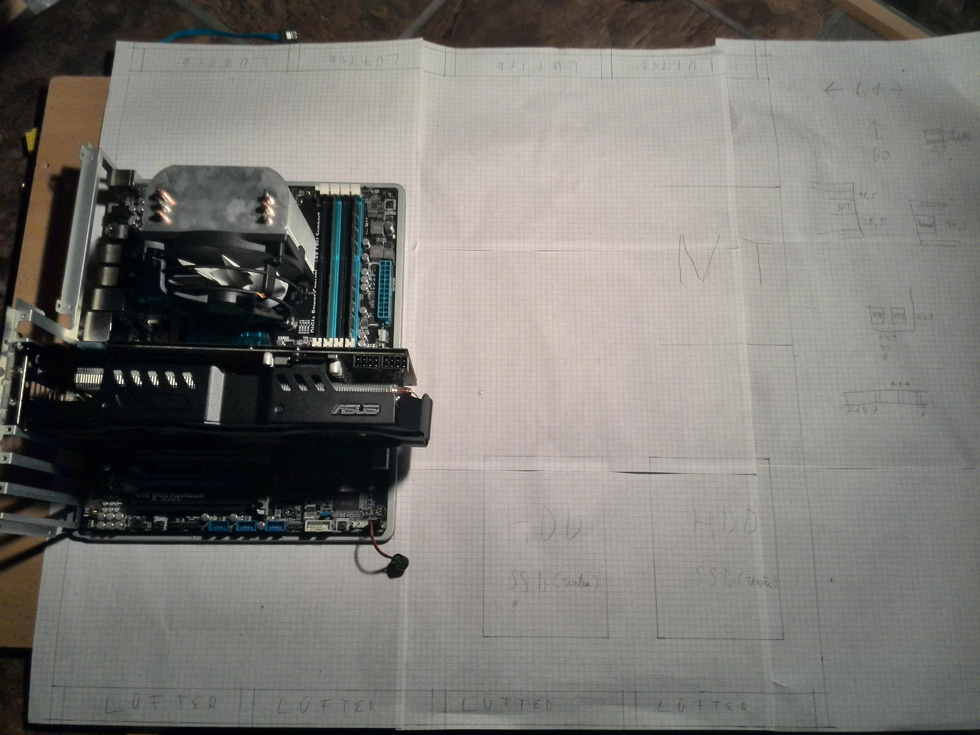

es wird ein PC Tisch sprich Pc in die Tischplatte und bedien Teil für Power und Laufwerke so in etwa wie das hier
das hab ich letztes jahr gebaut im dachboden der garage nun möchte ich mein arbeitszimmer was umbauen neuer tisch und dann pc in die tischplatte mit ner glasplatte zum draufschauen ( die hand zeichnung hab ich schon gemacht 3 d model folgt noch )
