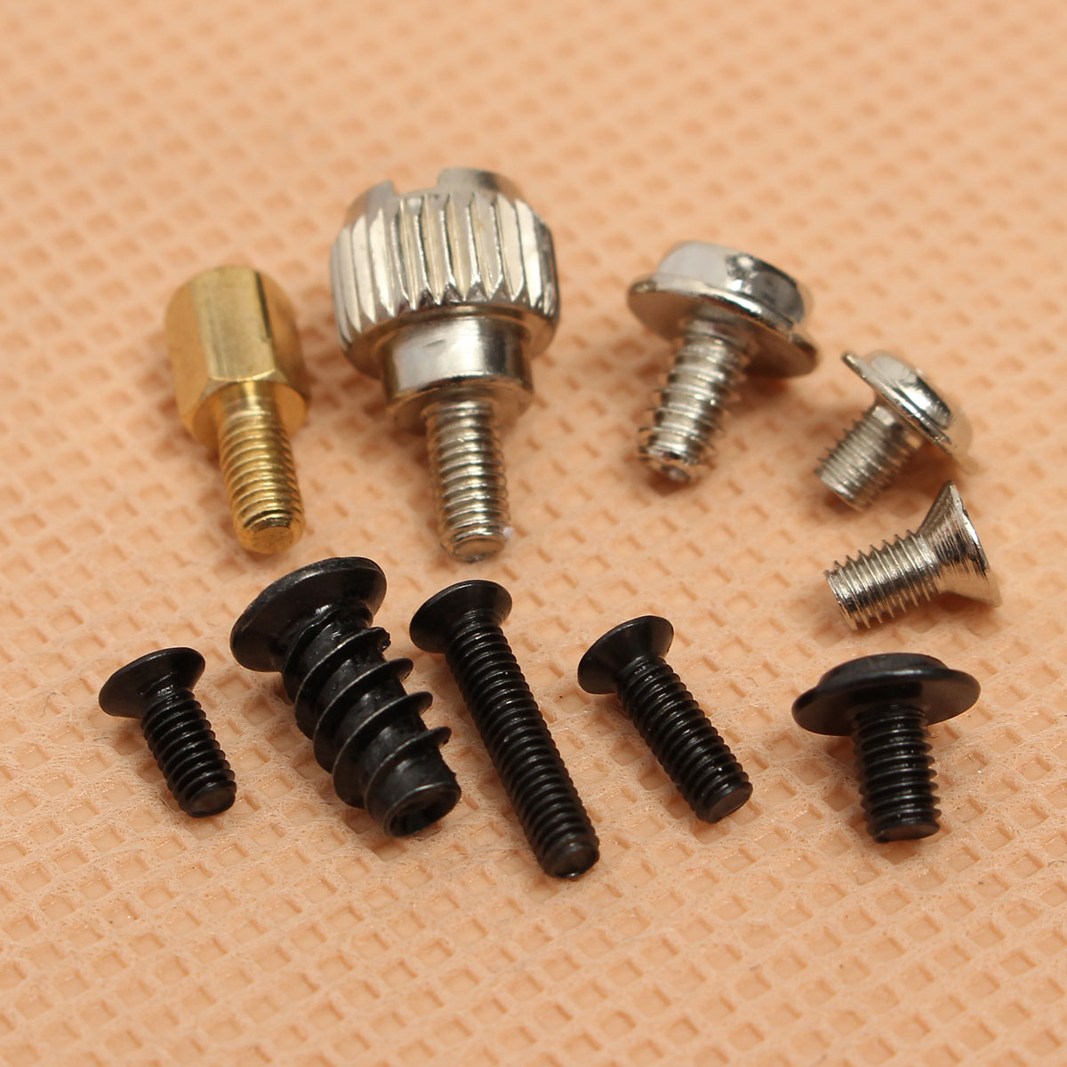

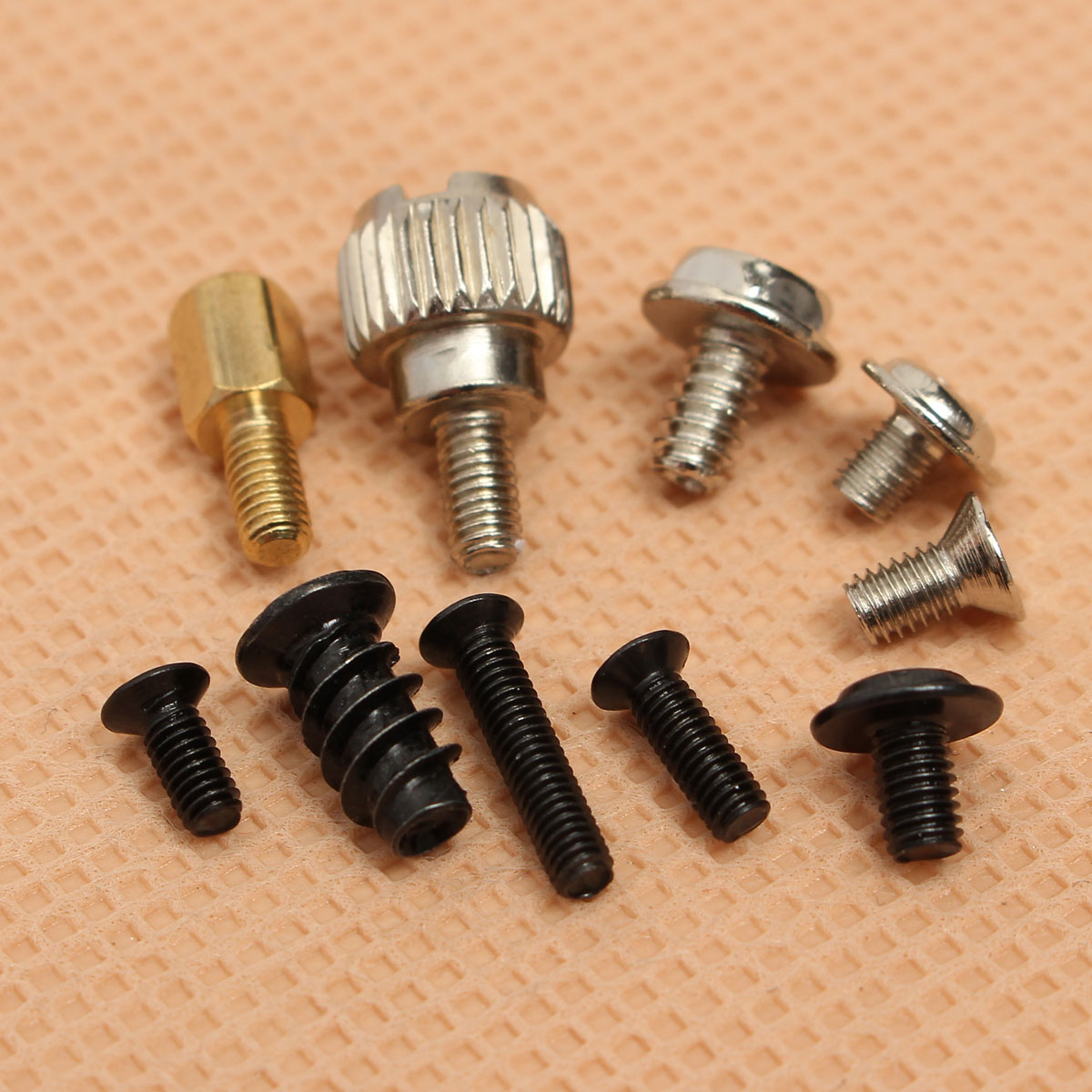

Um das Schraubenmysterium aufzudecken, es gibt im Grunde nur 2 Sorten
Grobgewinde
und Feingewinde
Der Kopf kann natürlich noch mehr variieren.
wenn du Lüfter einschraubst gibt es noch die dicken Selbstschneidenden (oberes Bild das fette schwarze :-P )
Auch von mir viel spass mit der neuen Kiste und zukünftigem schrauben. Sei vorsichtig, das kann süchtig machen.

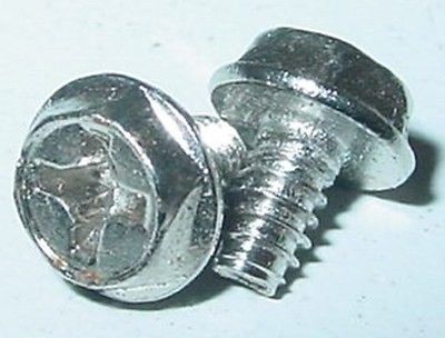

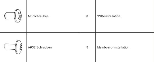

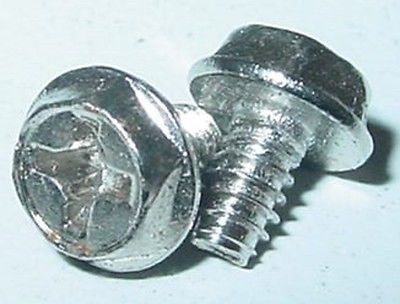

Danke für die Schrauben-Info. Ich schicke mal ein Foto von den beiden Schrauben, welche für SSD bzw. MB sind - man erkennt nur einen Unterschied am Hals - der Rest ist ident. Musste 3x hinsehen um zu wissen welche jetzt die richtigen Schrauben sind.
Gibt nur UNC 6-32 und eben M3. Ssd müssten M3 sein. Meine Platten sind seit Jahren in Rahmen schraubenlos montiert, deswegen bin ich mir nicht 100% sicher
vom Handbuch ausgeschnitten. - Pure Base 600
Sehen ja grundsätzlich verschieden aus - sieht man sich aber die Schrauben an, wird es dann schwer..
Noch blöder wird es ja, wie oben beschrieben, dass die angeblich schmäleren Schrauben zum Mainboard gehören..
Ja genau, die "6–32 UNC x 6 mm" sind für Festplatten, Slotblenden, Netzteile und Seitenklappen.
Sind viel gröber (weniger Windungen pro Länge)
Und die M3 sind für 5,25" optische Laufwerke.
Für die Abstandshalter-Gewinde unterm Mainboard habe ich schon beide Gewinde gesehen und bei denen gibt es auch manchmal unterschiedliche Höhen.
(Hab hier noch ne Kiste mit allerlei ausgeschlachteten bzw. übriggebliebenen Schrauben, falls z.b. mal irgendwo eine fehlt.)
Edit: Beim letzten Zusammenbau hab ich erstmal das Mobo+CPU+Kühler+Ram+Netzteil+SSD auf dem Tisch zusammengesteckt und damit Windows installiert, alle Updates installiert und bischen mit Prime95 und Memtest die Stabilität getestet. Und am nächsten Tag, als ich dann wusste dass alles läuft, alles vernünftig ins Gehäuse eingebaut. Die Stromstecker vom herumliegenden Board abzuziehen war zwar etwas schwer, aber dafür wusste ich schon vorher dass alles funktioniert und ich konnte das System gleich richtig "schön" zusammenbauen. Weil nichts schlimmer ist als stundenlang alles super zusammenzubauen und dann beim ersten Einschalten kein Bild zu bekommen. :hammer_alt:
Ju, ist mir früher auch passiert, die M3 können sich irgendwie im groben unc gewinde verkannten und das fühlt sich dann auch fest an, aber die juckeln sich dann wieder raus. Lustiger ists wenn jemand ne unc schraube in nen M3 gewinde würgt, die hält dann zwar Bombenfest, aber das im schlimmsten fall auch für immer :-D

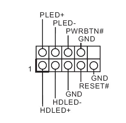

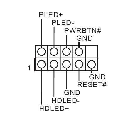

Noch eine kurze Frage:
Müssen die Headpanels in eine gewisse Richtung angesteckt werden oder ist das egal? Ich meine damit z.B: Schrift immer nach oben oder immer nach links..etc..
ja, das spielt eine Rolle. Diejenigen mit 2 Polen sind mit + und - beschriftet, aufm Mobo (oder zumindest in der Anleitung) siehst du, wie die Kabel dort rein gehören.
habe es so auch nach dieser Anleitung gemacht- aber die PLED und HDLED sind einzeln und nicht im Duo. Mir geht es nur um die Steckrichtung + und - hab ich natürlich beachtet.
Bei Power-SW und Reset-SW ist es egal, da die Taster nur die 2 Kontakte kurzfristig überbrücken.
Die Power-LED und HDD-Led müssen aber wie alle (Leucht-) Dioden richtig gepolt sein, weil sie in die falsche Richtung keinen Strom durchlassen.
"Eine Diode ist ein elektronisches Bauelement, das Strom in einer Richtung fast ungehindert passieren lässt und in der anderen Richtung fast isoliert. Daher wird von Durchlassrichtung und Sperrrichtung gesprochen."
https://de.wikipedia.org/wiki/Diode
die Steckrichtung ansich spielt keine Rolle.
Funktioniert denn irgendwas nicht?
+ und - hab ich so gemacht wie in der Anleitung - aber ich kann zb die pled+ mit Schrift vorn oder rechts oder hinten bzw. links anbringend.. das mein ich
Ein Pin am Mainboard-Frontpanel ist nur ein Kontakt, wenn du getrennte Stecker für die LEDs hast ist das egal in welcher Richtung die draufgesteckt sind.
