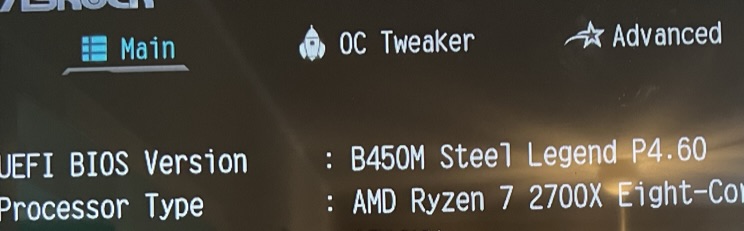

BIOS Update auf 4.60

Einer bei Mindfactory hat aber auch von falschem BIOS von Werk aus geredet.
Sachen gibts...
Normales B450 Steel Legend BIOS lässt sich natürlich nicht flashen. Entweder findet er es nicht oder er sagt "invalid file"
