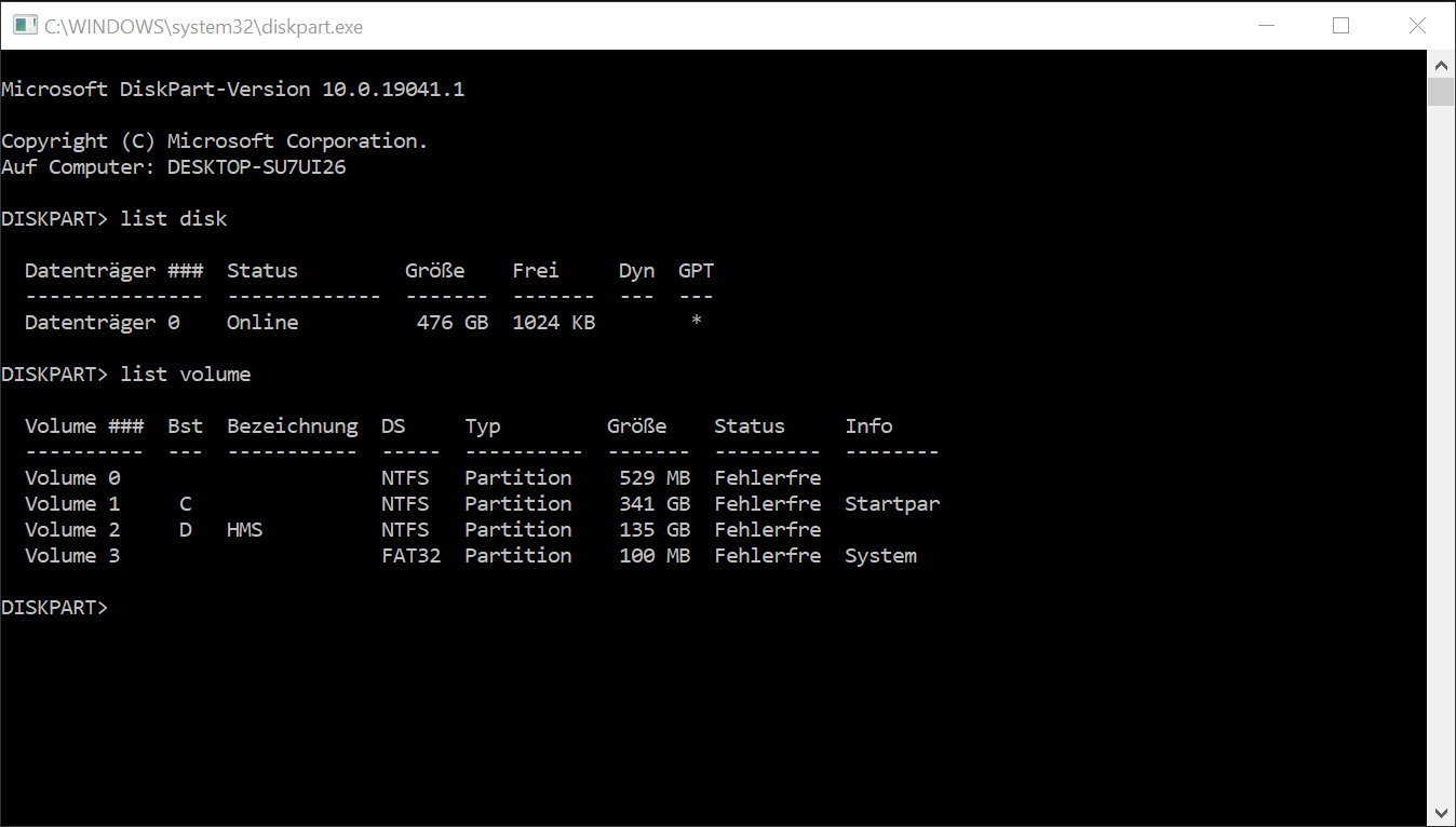

Bei mir ist die 16MB MSR Partition mit diskpart (von Windows aus) auch nicht zu sehen.
Warum Volume 3 nun da die 100MB Partition ist und die letzte Partition sein soll?

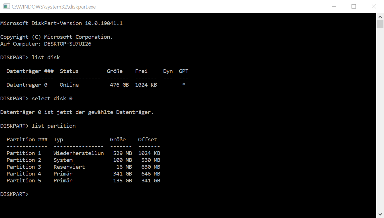

und ich habe etwas gegoogelt und diskpart gelernt und einen anderen Befehl "List Partition" verwendet.
16MB MSR sind da und auch die 100MB an 2. Stelle wie in der Datenträgerverwaltung.
Partitionen erstellen oder löschen möchte ich aber bei solch einem durcheinander (mal Partition 2 mal Volume 3) usw. auch nicht.
