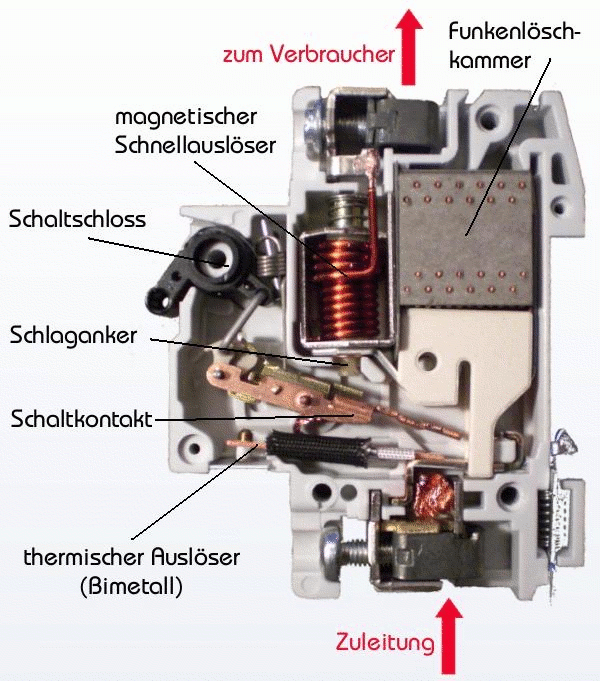

Nicht alles auf einmal einschalten per Leiste wurde schon hingewiesen. Vielleicht auch mal mit einer anderen Steckerleiste testen, die können manchmal auch das Problem sein und defekt sein. Dann wäre die nächste Sache, was hängt noch alles in der Wohnung an diesem Stromkreis. Bauzeit 1960'er deutet darauf hin, dass es pro Wohnung nicht viele separate Stromkreise gibt. Damals konnte halt noch keiner absehen, was heute alles in einer Wohnung am Strom hängt. Da wurde dann ein Stromkreis pro Wohnung oder Stockwerk bei Einfamilienhäusern geplant und das reichte zu der damaligen Zeit auch dicke aus. Dann noch was mit dem Alter. Ist der LS-Schalter irgendwann in den letzten Jahren mal getauscht worden oder ist das immer noch das Original aus der Bauzeit? Solche LS-Schalter altern auch und es kann dann zu einer frühzeitigen Auslösung kommen. Bei Charakteristik B wird immerhin mindestens der dreifache Strom benötigt, damit der Schalter anspringt, was immerhin bei 16A 11 KW wären. Daher wäre eine Option, wenn der LS-Schalter schon sehr alt ist, diesen gegen einen neuen zu tauschen. Kosten für LS-Schalter ohne Arbeitslohn für den Elektriker 1 bis 2 Euro.

Jetzt kommt aber bitte nicht mit allen möglichen Randbedingungen. Natürlich kann ein Staubsauger, Heizelement, Scheinwerfer usw. mehr beim Einschalten ziehen. Ich habe mich jetzt mal einfach nur auf den Strom bezogen. Also wenn man die Charakteristik B nimmt, so darf dort mindestens der dreifache Strom für 6 Sekunden, der fünffache Strom für 1 Sekunde und der sechsfache noch für 0,1 Sekunden anliegen. Wenn der Schnellauslöser die Werte nicht mehr packt, muss man halt über Ersatz nachdenken.

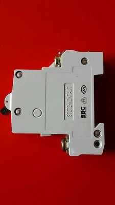

Die Hutschiene hat sich nicht verändert, wohl aber die Bauart der Sicherungsautomaten leider schon. So ist beispielsweise die Höhe der Anschlußklemmen unterschiedlich. Das sind einfach Kleinigkeiten, an die niemand denkt oder denken will. Hier eine kleine Seitenansicht des alten BBC S181 L16-Automaten:

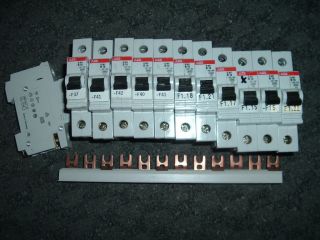

Liegt daran, dass nach den aktuellen Vorschriften die Automaten berührungssicher mit einer RST-Schiene angeschlossen werden sollen:
Und solche Schienen waren zu Zeiten der alten S181 L16-Automaten kaum bis gar nicht in Gebrauch und auch von anderer Beschaffenheit.
Ist eben alles nicht ganz so einfach, wie man es denkt
