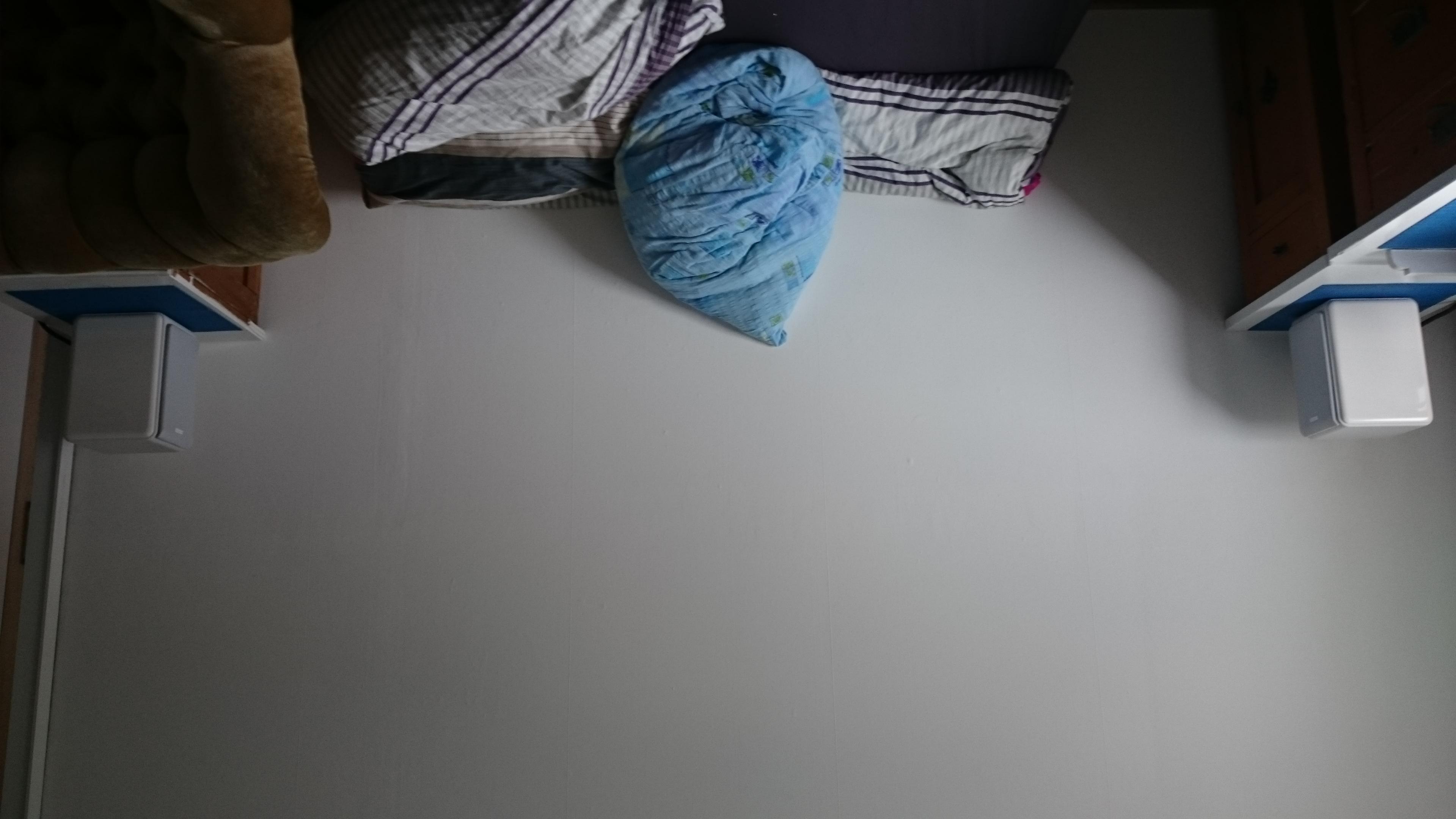

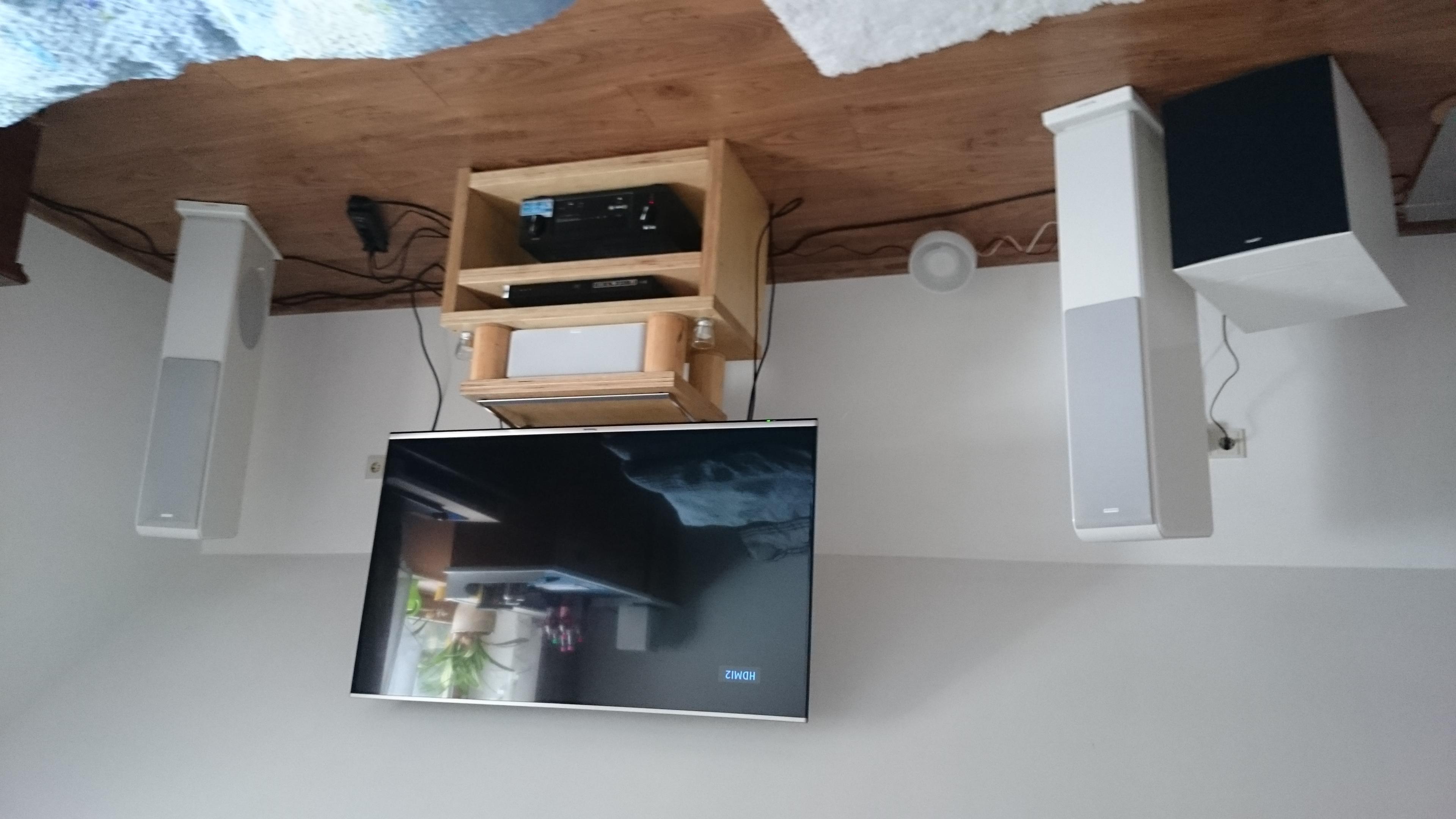

Guten Morgen,
hab alles soweit eingestellt.
Nun geht's weiter...eventuell auf 7.1
also,
Meine Surround Lautsprecher stehen hinten an der Wand
Hörplatz ist auch ganz hinten an der Wand
Front und die hinteren Boxen stehen ca. 3 Meter auseinander
Bringt es was oder ist es sinnvoll wenn ich mittig zwischen Front und Surround auf jeder Seite eine Box die zum Hörplatz "schaut" aufbaue oder ist das nicht gut.....

@ sta_to
Sieh lieber zu, dass Du mit Aufstellung, Einpegelung und passender ÜF das aktuelle Setup optimal einstellst, den Ausbau auf 7.1 würde ich mir da sparen. Klanglich besser wird es jedenfalls nicht durch mehr Sats.
für "richtiges" 5.1 brauchst du ca. 30...100cm Platz hinter der Couch! Für 7.1 dann noch ca. 1m mehr...
ok, dann ist das gestorben.... So sieht es aktuell aus....
Mein Raum ist 22 Quadratmeter groß,
Front High wäre möglich??
