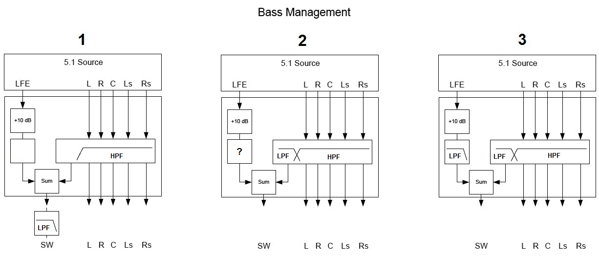

Front auf Small und 60Hz setzen, wie ist für dich das Ergebnis? Wie filtert Audyssey die Rears und den Center? Den LFE-Tiefpass-Filter veränderst du nicht (bleibt auf 120Hz), nur die Trennfrequenz des Subwoofer und das am AVR. Subwoofer-Modus ist mit LFE richtig. Die Einstellen der Übergangsfrequenz für den Subwoofer, wird automatisch gesetzt. Ist auch sinnvoll, da du bei der Übernahmefreq. per Individuell eben alle Kanäle unterschiedlich filtern kannst.
Beispiel (!):
Front = SMALL = 60Hz
Rears = SMALL = 100Hz
Center SMALL = 80 HZ
Zum Subwoofer gehen Basssignale vom BMS bis 100Hz, eben die aus dem Center.
Die Front-LS spielen "ab" 60Hz, alles darunter wird zum Subwoofer umgeleitet.
https://www.computerbase.de/forum/attachments/bms-jpg.406192/ (letzte Grafik)
