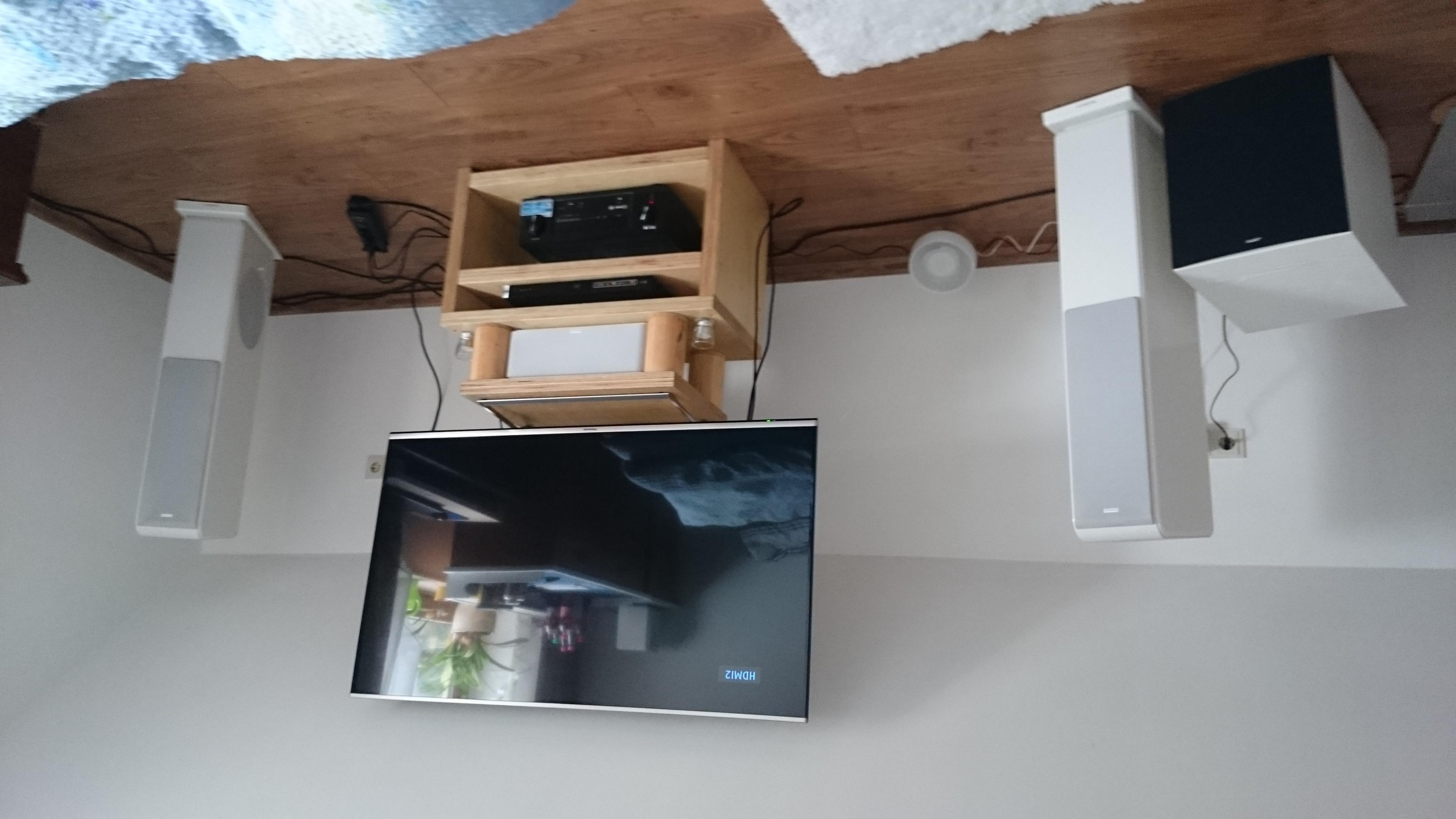

Boxen stehen 50 cm von der Rückwand weg und sind etwas zu Hörplatz gedreht
Eingemessen wurden die Front Boxen mit plus 0.5 db
Ja, die Messergebnisse kann ich anschauen
50 cm könnten reichen. Schau dir mal die Messergebnisse an. Wenn deine Boxen zu wandnah stehen wird der tieftonbereich unter 150 Hz stark abgesenkt sein.

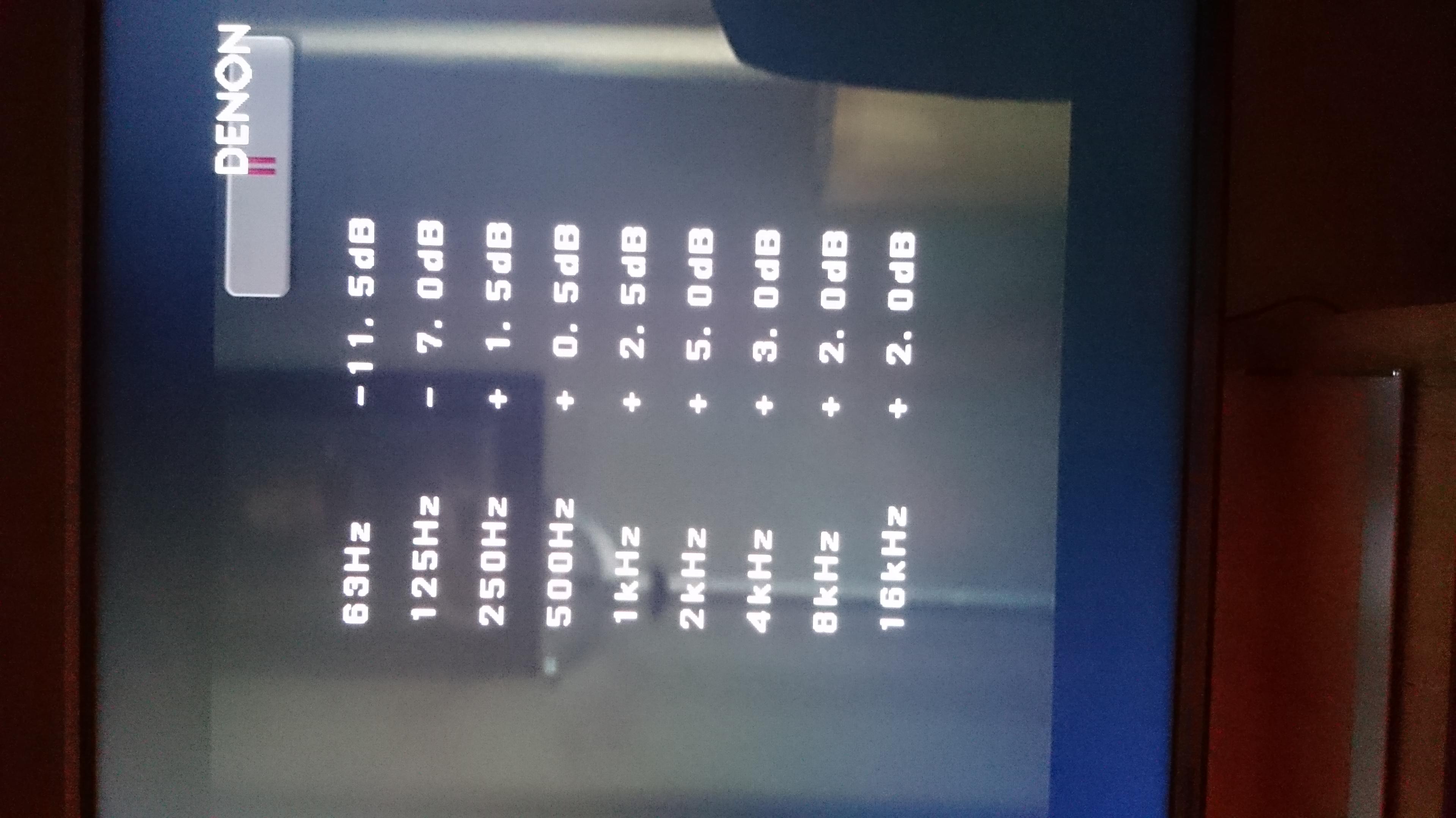

Also beim X4000 geht das so das ich unter automatisches Einmessen auf Ergebnisse überprüfen gehe und mir dort die Equalizer Einstellungen für jeden Lautsprecher anschauen kann. Dort kann man dann sehen welche Frequenz um wv. dB angehoben oder abgesenkt wird.
Also, wenn ich die eingemessene Kurve kopiere erhalte ich das Ergebnis.
Kann mir das jemand erklären??
Bei 63Hz und 125Hz sieht es nach Raummoden und/oder unglücklicher Aufstellung aus, bei 2-4kHz könnte die Einrichtung etwas bremsen (Vorhänge etc.). Das will der AVR ausgleichen.
Kann ich das hier angleichen, oder macht das keinen Sinn??
Dann werd ich immer mit dem Equalizer hören müssen, oder??
Die Boxen Stehen 2,8 Meter auseinander, 50 cm von der Rückwand weg und von der Seitenwand auch 50 cm weg
warum willst du denn mit der "Notlösung" Equalizer arbeiten statt dem Audyssey?!?
mit dem EQ kannst du die (offensichtlich enormen) Probleme von Raum/LS nicht annähernd so gut korrigieren wie es Audyssey mit seinen komplexen Filterstrukturen kann!

und wie gehe ich vor das ich diese Probleme lösen kann??
Lautsprecher besser positionieren, umstellen, unterschiedliche Winkel und Wandabstände testen.
