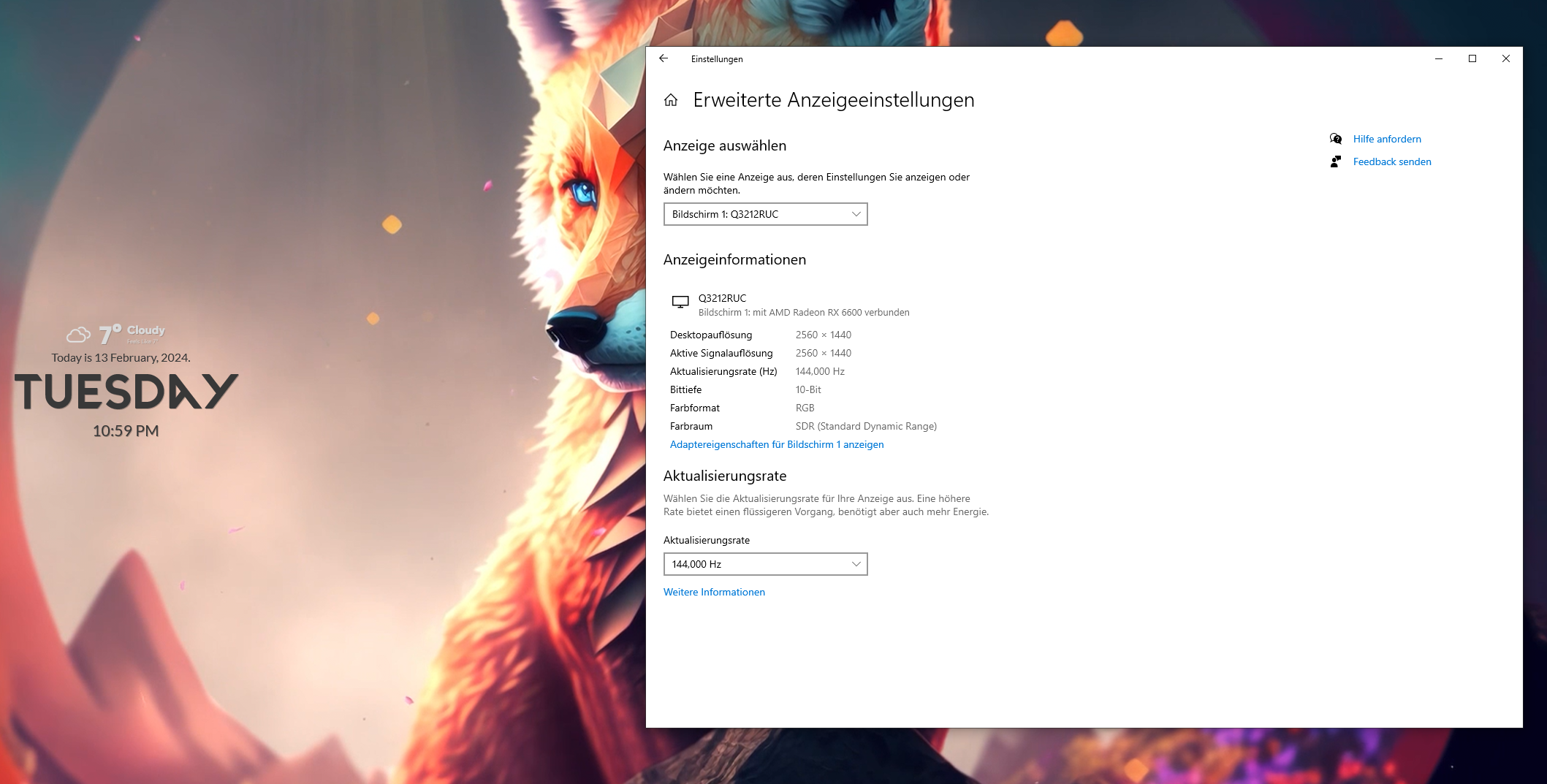

Wo möchtest du dies denn einstellen?
Generell musst du dies unter "erweiterte Anzeigeeinstellungen" zunächst tun.
