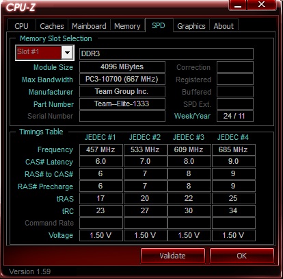

Habe ein Bild angehangen. Ich habe jetzt 4 Module eingebaut. Beide neu, gleiche TIMINGs, aber zwei Hersteller. Was hat das zu bedeuten, dass die Werte verschieden sind? Ist dsa normal?

Dein Screenshot zeigt dir die Profile an und zwar nur von einem deiner vier Riegel. Diese Einstellungen gelten für den einen Riegel als stabil. Die aktuellen Einstellungen siehst du unter dem Reiter Memory.
