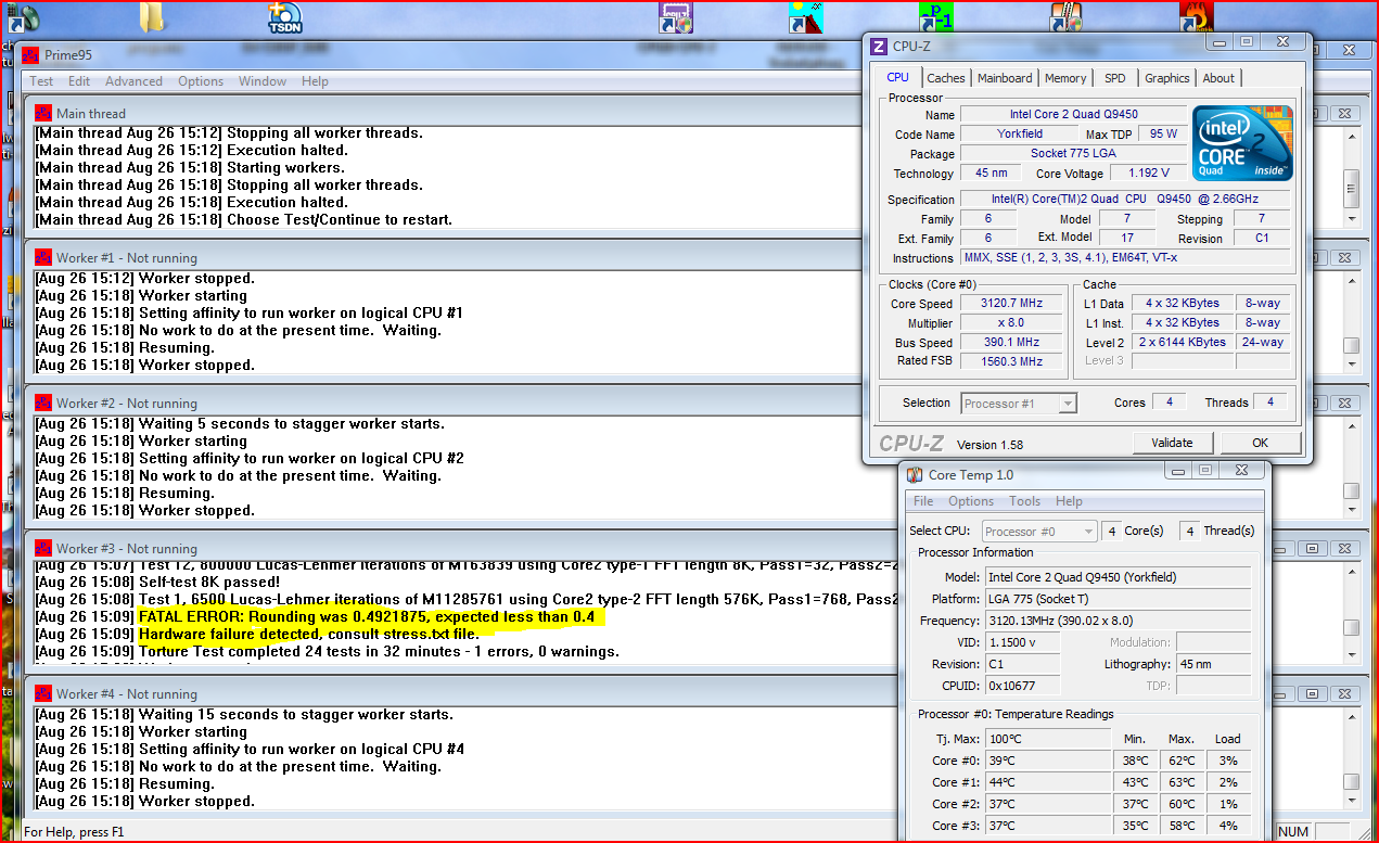

Ich weiß das ging schnell:(
aber nach32min.stoppte wieder 1 Core.
Was Tun?

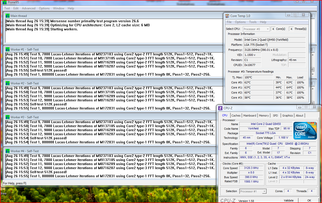

Wie siehts denn mit den Temps aus? Bei 1.15V warst du ja schon bei 60°. Falls nicht getestet: Bitte nochmal prime anwerfen und Temps beobachten. Etwa 10min laufen lassen!
EDIT: Ok, nicht gut ;( Aber dann lass trotzdem nochmal so laufen und sag mir die Temps! Vielleicht bist du ja eh schon am Limit und dann würde ich lieber auf 3Ghz und 1.15V runtergehen.
Temps bei 62,63,60 und 58 Grad.
Dann probier mit mehr als 1.18V!

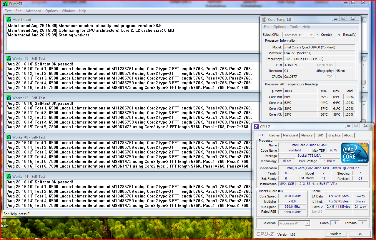

Sieht gut aus bis jetzt. Würde 1 Stunde laufen lassen, da letztes Mal ja bei 32min abgebrochen ist. Oder wenn du nicht mehr höher gehen willst, lass besser 2-3Std laufen (=finaler Test).
Die 32 min. sind geknackt.:)
werde jetzt mal was zocken.
Temp geht sogar etwas zurück.
